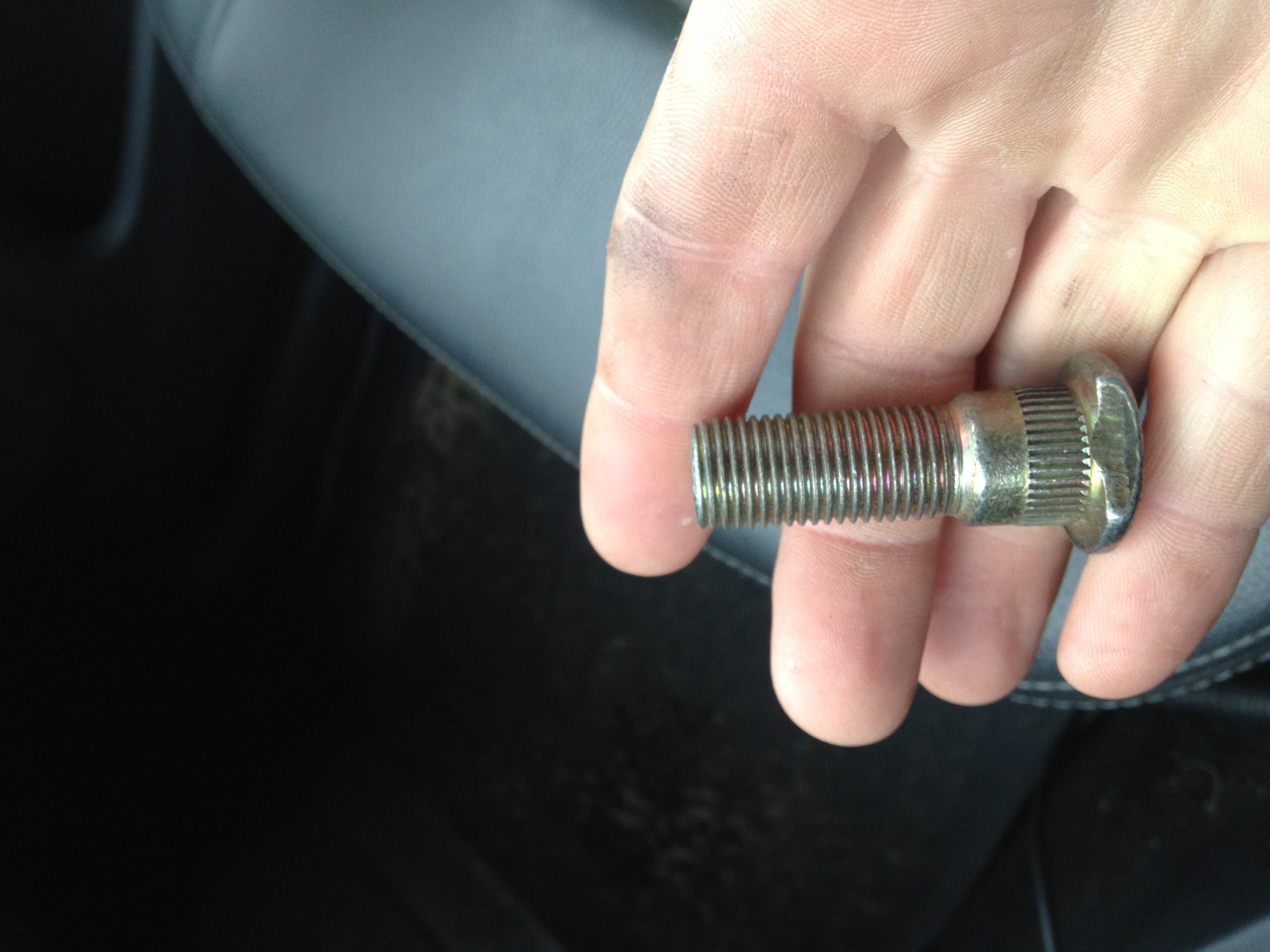

Старый 17.09.2016, 11:41   #107
Шпилька
Старый 17.09.2016, 13:24   #108
Сообщений: 33,261
Да, Стас, она самая, то что нужно.
