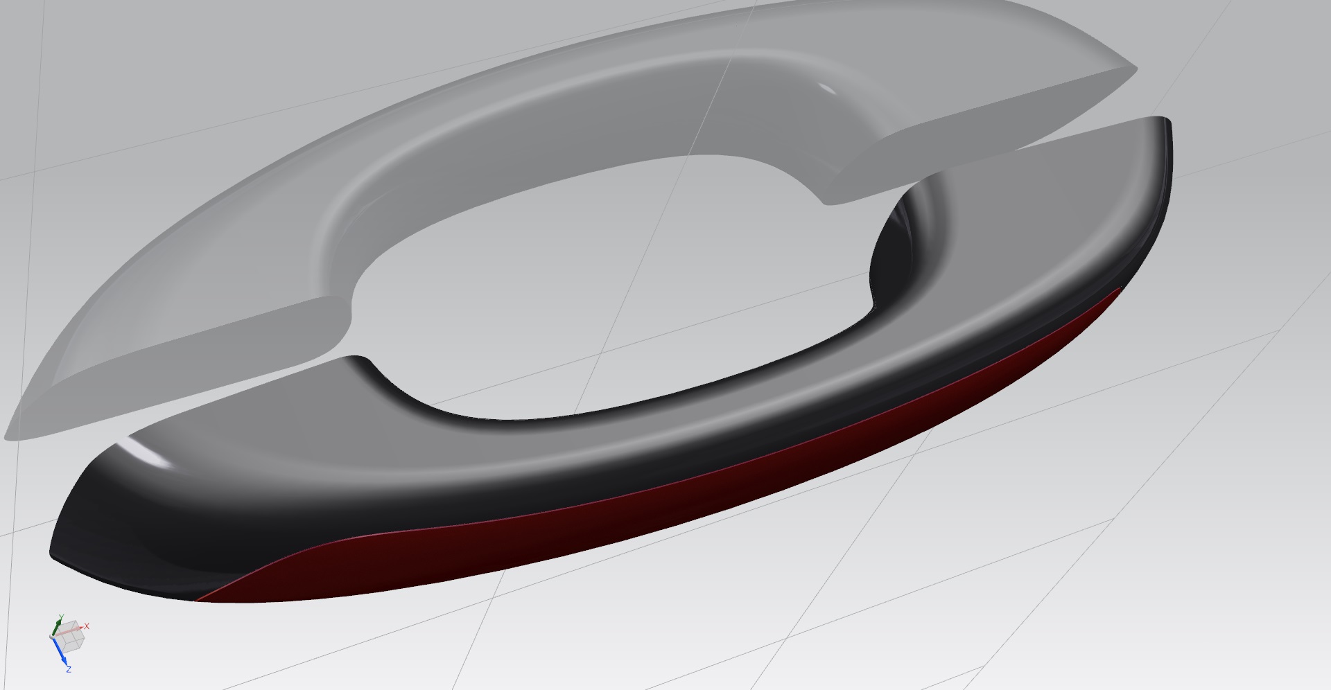

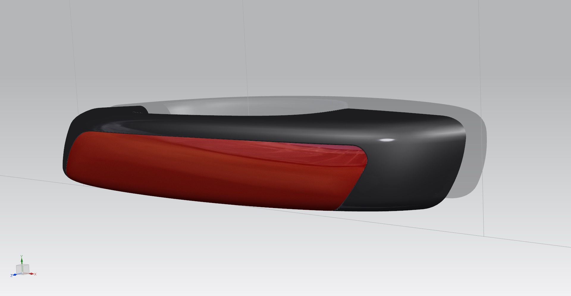

Добрый день, дорогие форумчане!
Вас приветствует Компания «РЫСЬ». Возможно, что некоторые из Вас уже знакомы с нашей компанией, а именно продукцией – «Евроручками» для автомобилей ВАЗ. Специалисты Компании провели исследования, и было решено освоить новое направление производства – «Евроручки» для Renault Sandero, Sandero Stepway первого поколения, а так же Renault Duster и Nissan Terrano 2. По словам владельцев данных автомобилей, производитель явно не учел дизайн, эргономичность штатных дверных ручек, а также, кинематическую сторону. Дверные ручки выполнены не качественно и не внушают доверия.
Мы разработали дизайн «Евроручек» прямого хвата и хотим представить Вам наш вариант данной части автомобиля:
Планируем выпускать ручки во всех фирменных цветах Renault, которые используются на данных автомобилях. Варианты покрытия следующие:
- без покрытия;
- без покрытия с хромовым элементом;
- с цветовым покрытием;
- цветовым покрытием и хромовым элементом.
На данный момент ведется подготовка к изготовлению технологической оснастки и настройки оборудования. Первую партию «Евроручек» планируем выпустить до конца этого года.
На данном этапе есть возможность внести изменения в проект, поэтому нам хотелось бы :
- понять, каково будет отношение конечных покупателей к данной продукции, была бы она для Вас интересной;
- услышать как можно больше замечаний и пожеланий, как по дизайну ручки, так и по любым другим вопросам.
Будем стараться учесть все Ваши пожелания, что бы сделать продукт, который будет по нраву каждому. Поэтому, просьба – пишите, комментируйте, критикуйте!

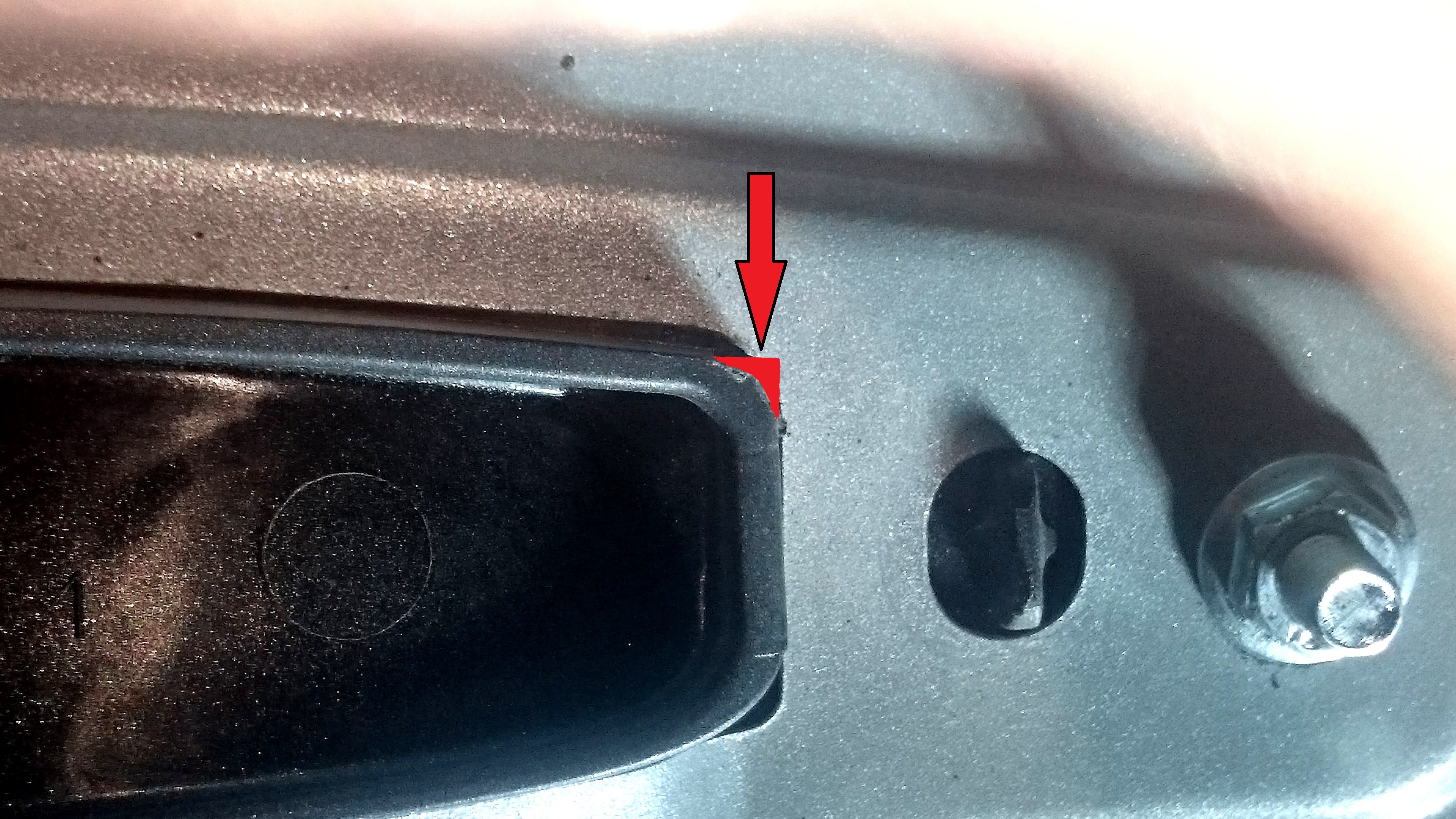

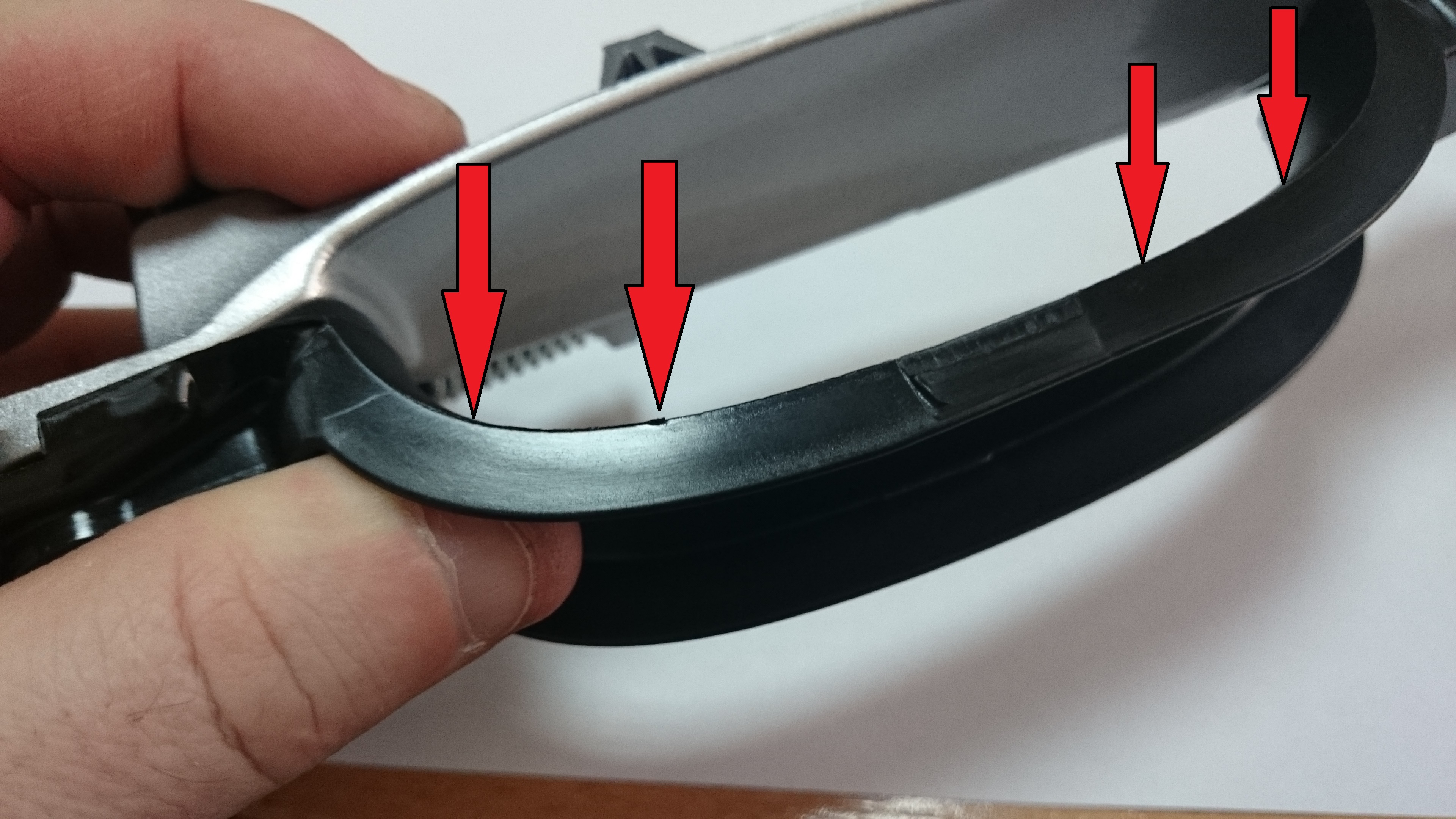

BOBCAT, Андрей, а почему не проводите обработку пластмассы после литья, руки об острую кромку можно порезать!!!
Да и еще, литье внутреннего лепестка (который закрывает отверстие в металле двери) не верное - вот этот уголок пришлось стачивать напильником, а зазоры между лепестком (сверху) и металлом двери просто катастрофические

Передние ручки это цветочки, а вот установка задних - это капец!!!
Сначала нужно подогнать пластмассу (доработать напильником) как и в предыдущем посте.
Затем шесть раз поставить-снять ручку т.к. задняя тяга - это нечто, в двух плоскостях нужно подгонять угол...
И это не считая снятия направляющей стекла...
Производитель, сделайте уже что нибудь, Вы ведь на конвеер стремитесь!!!
Удачи на дорогах!
День добрый!
Прошу прощения за столь долгий ответ. Постараюсь ответить по существу.
Да, возможны затруднения при подгонки тяги, это факт. Сами устанавливали с десяток комплектов, не всегда с первого раза получается правильно согнуть.
По поводу подгонки пластмассы напильником - опять же опираясь на уже имеющийся опыт установки, могу сказать, что ни разу не брали в руки напильник, в этом нет необходимости, тем более что-то подтачивать с внутренней стороны. Так же не было проблем у других наших покупателей.
Про кромку уже передал информацию на производство, постараемся учесть.
