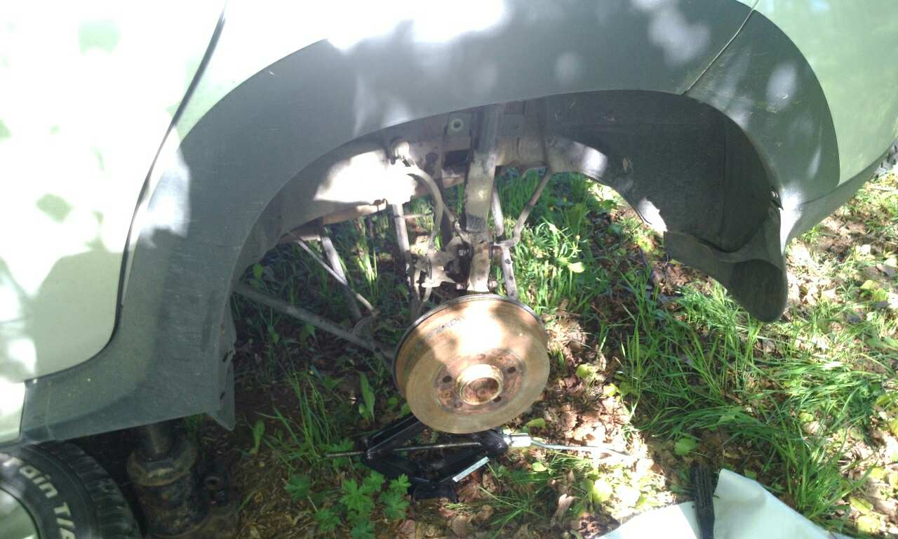

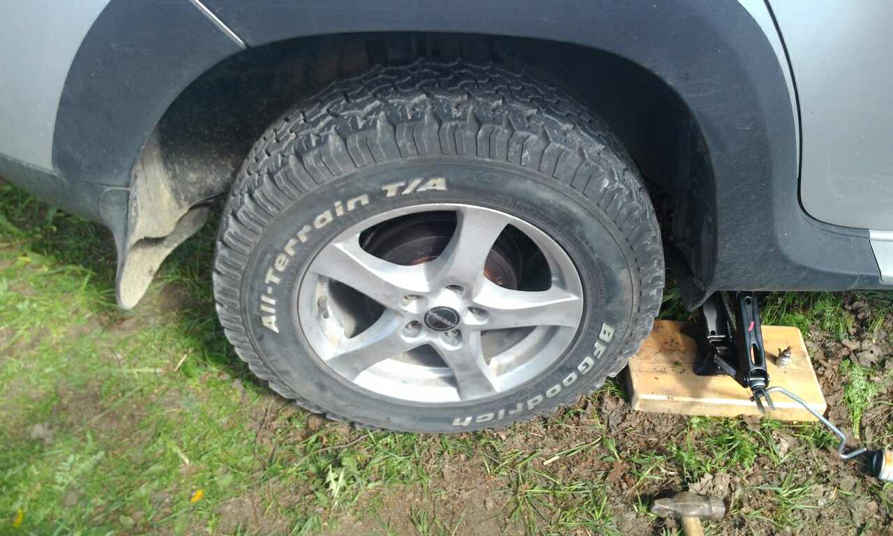

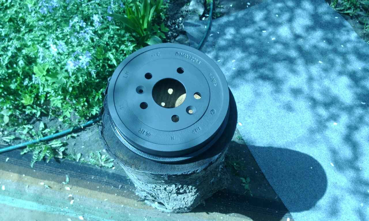

Сегодня после того как не смог поменять амортизаторы. Решил что хотя бы барабаны покрашу.
Снимал кувалдой и с матом минут 30 на диск. В итоге около 3 часов работы с ожидаем высыхания краски.
Вот такие они были.
Такими стали:
И в процессе окраски:

Битум ?
Старый 28.05.2017, 23:28   #16
Сообщений: 8,683
Битум ?
Жаропрочная эмаль Kudo, купил в "Мой дом", как-то. Ушел почти весь баллончик.
Барабаны снял, зачистил шеткой на дреле, как смог, без фонатизма.
Дальше преобразователь ржавчины "Латекс", как он высох, нанес эмаль в 2-3 слоя.
