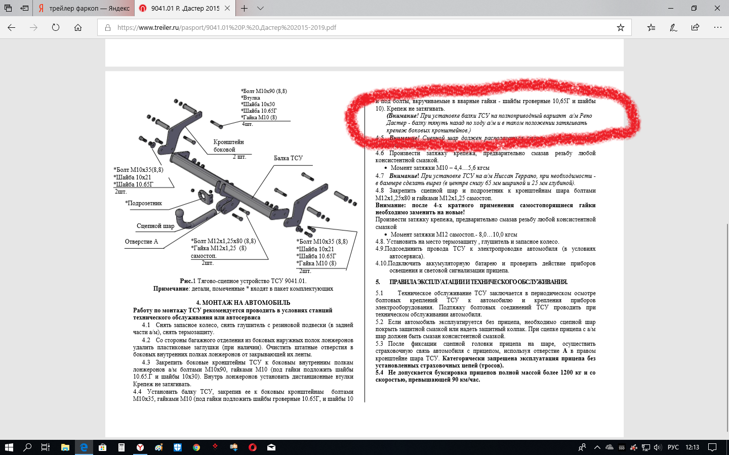

Vladiq
Ребята подскажите перед затяжкой болтов , нужно ли давать на фаркоп нагрузку ,т.е. нужно ли при затяжке тянуть фаркоп в зад по ходу движения ??
Vladiq вне форума   Вверх Ответить с цитированием

Сообщений: 44
Крестос
у меня в инструкции, при затяжке тянуть максимально вверх и назад.

Vladiq
Я ставил фаркоп Матодор , в инструкции не чего не сказано. А вот у Трейлера прописано.Ну и где правда.???

Крестос
Правда в вине, а так если сомневаешься то делай как в инструкции к отдельно взятому фаркопу ( каждый производитель решает сам), если ничего нет то и ничего не делать, ну, а как по другому, если производитель не позаботился о своем клиенте .

Vladiq
Сообщение от Крестос Посмотреть сообщение
вино вином ,а кто позаботиться о себе, если не ты сам... ??? производитель тебе дал конструктор ,а ты его собирай раз купил ..
А если возникли вопросы, то как в в одной игре " помощь зала " .... Но от помощи зала нужен правильный ответ , а не такой :" я делал так и ты так делай , и так сойдет " ......
Я хочу узнать как по технологии правильно ..! А по поводу производства : так у всех производителей фаркопы слеплены по одному принципу и крепления не чем не отличаются..

Крестос
из зала тебе ответили , что лично у меня в инструкции написано.читай пост выше и никакой отсебятины. ответят другие, еще лучше. выбор за тобой. удачи.
