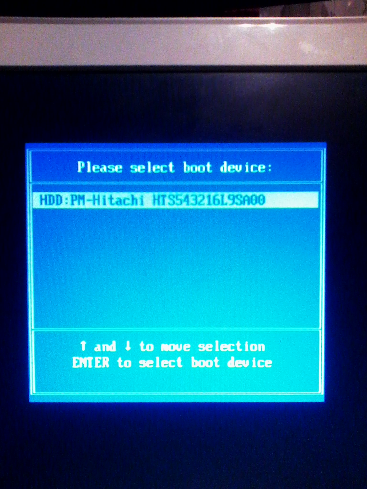

Вот картинка

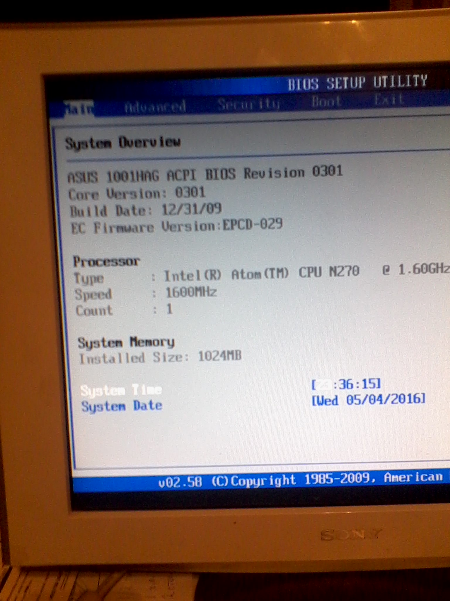

И вот

Вот картинка
ежели нажать энтер - система грузится? или выдает то же самое?
---------- Сообщение добавлено в 00:37 ---------- Предыдущее сообщение размещено в 00:36 ----------
И вот
можно фото во вкладке Boot вкладки Boot devices?
---------- Сообщение добавлено в 00:41 ---------- Предыдущее сообщение размещено в 00:37 ----------
то, что винт определяется системой - хороший знак.

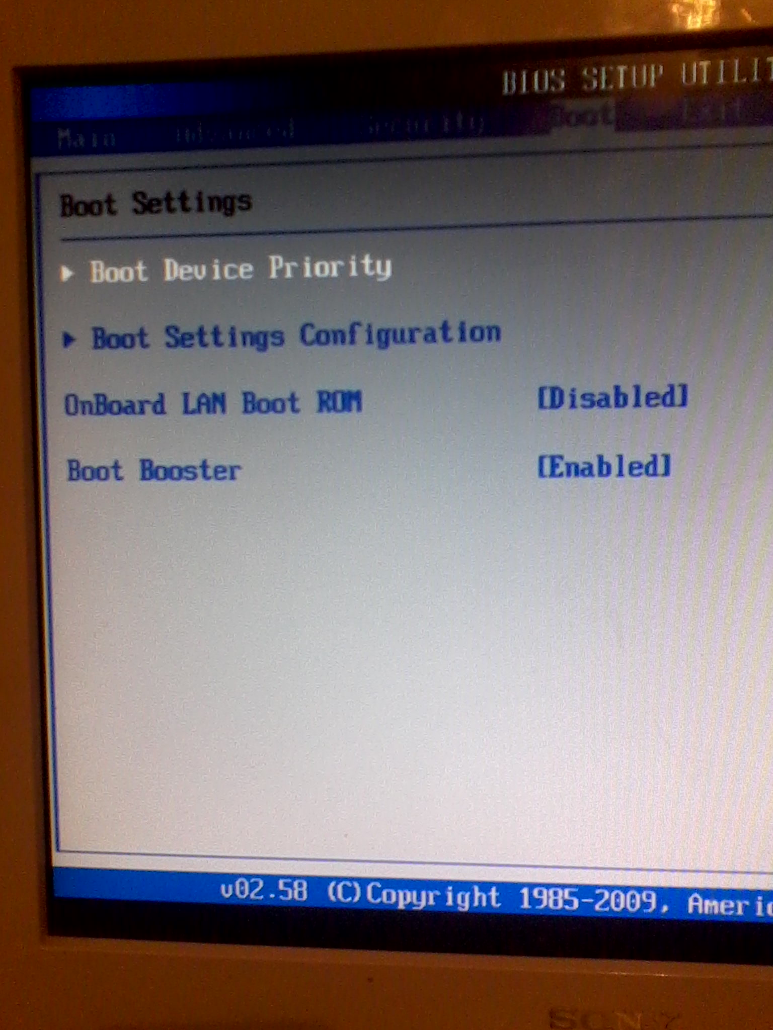

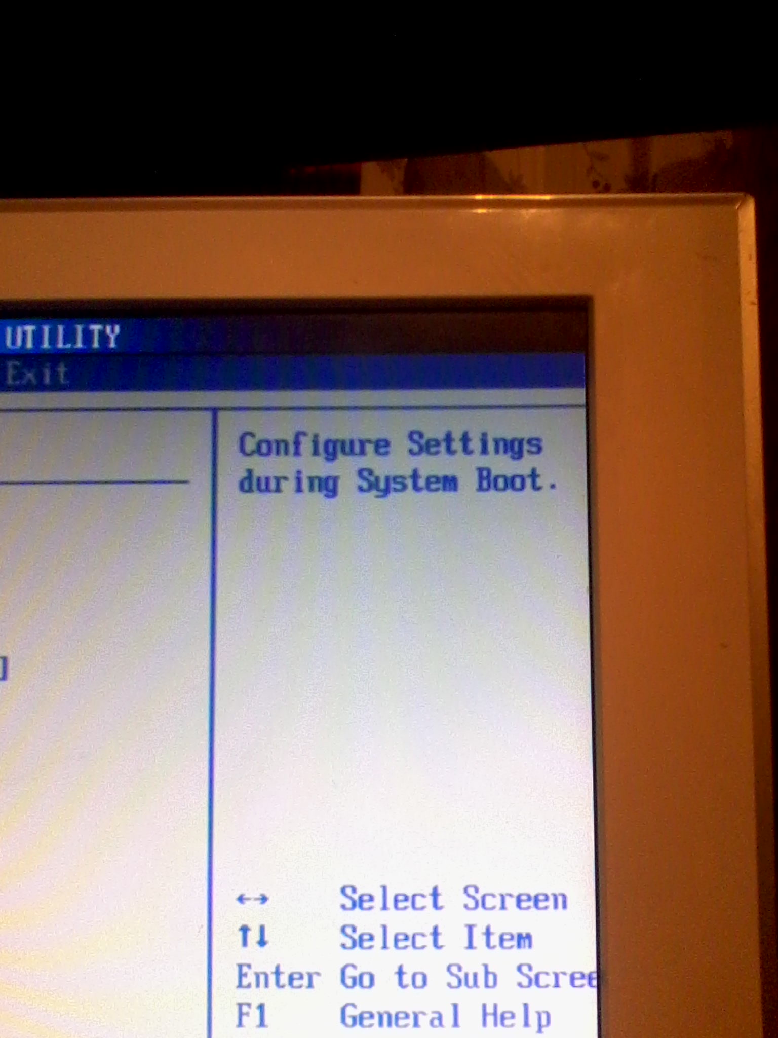

Первое и второе

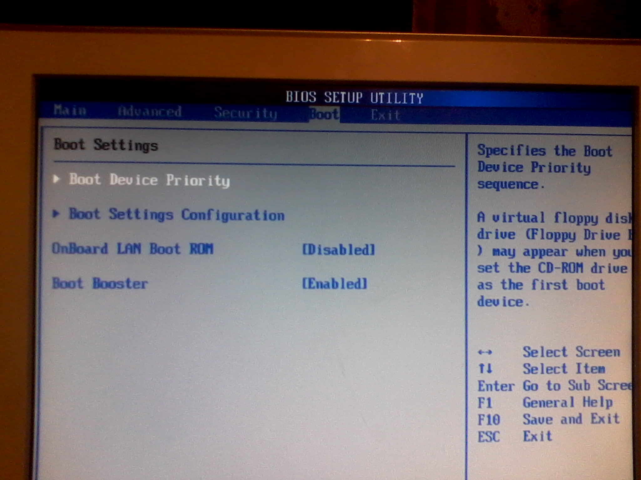

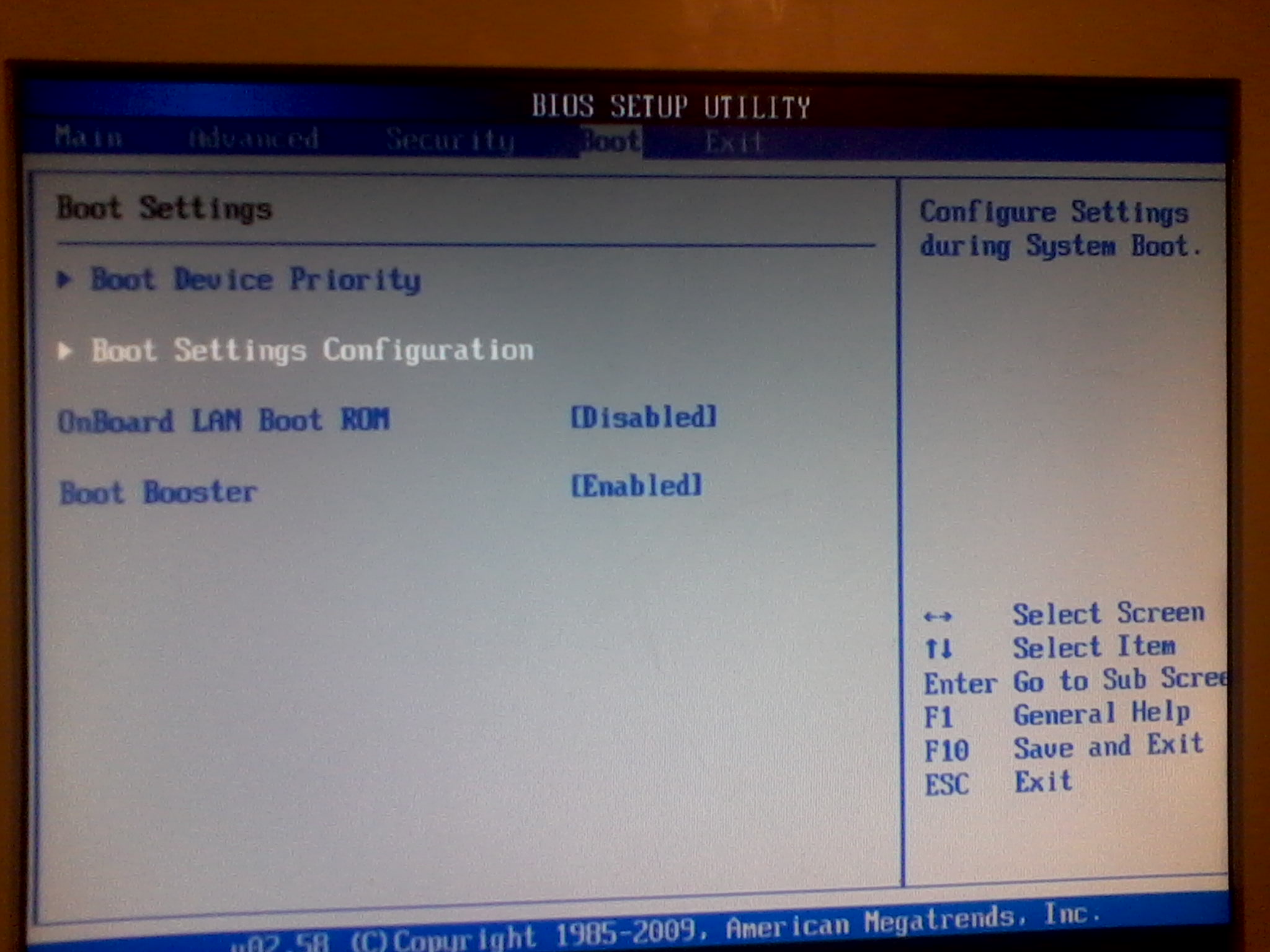

YUSVL, очень похоже что либо повреждена загрузочная область системы на винте. в принципе, можно попробовать следующее: после того как нажали энет начинаем жать f8, выйдет экран загрузки в безопасном режиме:
https://www.google.ru/imgres?imgurl=...ifAn0Q9QEIHzAA
далее выбрать "безопасный режим" и энтер. если система загрузится, то просто перезагрузить ее и должно работать. если нет - то же самое но выбрать загрузку "последней удачной конфигурации" - если загрузится - согласиться сохранить эту конфигурацию.
---------- Сообщение добавлено в 00:56 ---------- Предыдущее сообщение размещено в 00:55 ----------
Первое и второе
почему-то только правая часть экрана - надо весь экран

А так
