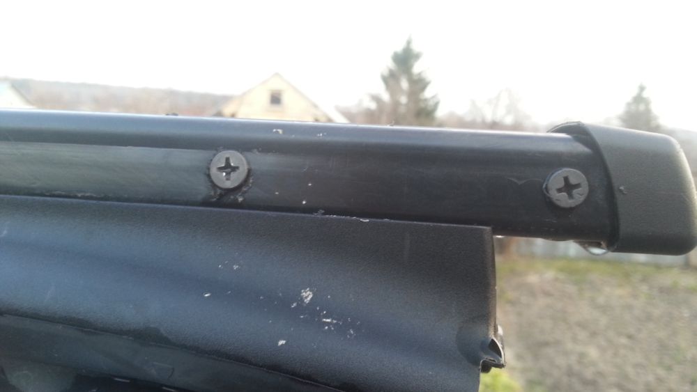

Сделан вывод: надо всё по месту закрепить саморезами. Поставить поперечены на машину, выровнить, засверлиться и на саморезы. Можно даже с эпоксидкой.
Дим, только сразу дуги промаркируй ПЕРЕД/ЗАД, чтоб еще не материться, т.к. разница расстояний между рейлингами около 20 мм

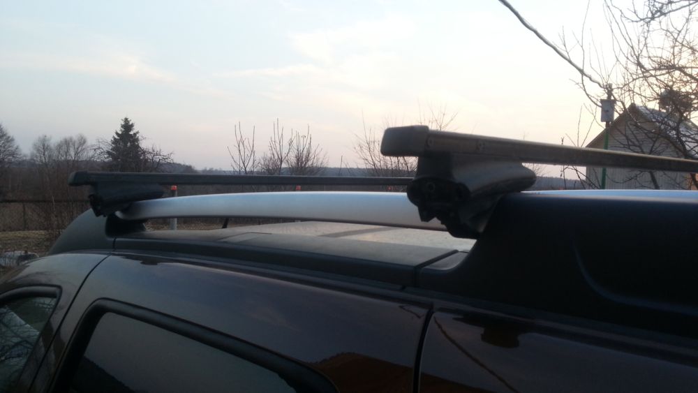

По умолчанию Модернизация багажника на рейлинги.
Багажник.
У меня примерно такой, но не этой фирмы. ОД за пятерку впарил.
После того, как моя машинка стала БОМЖом, я всё своё ношу с собой и багажник в том числе. На машине не оставляю, так как стырить его - 5 минут, да и нужен он крайне редко. На балконе он у меня живет. )
Вчера понадобилось дверь перевезти...
В общем конструктив такой (см фото): профиль, внутри профиля свободно перемещается крепеж (универсальный багажник) и чтобы он не выпал, стоят пластиковые заглушки.
Беру в руки эти поперечены и несу к машине, естественно несу вертикально. Один из крепежей съезжает вниз, выбивает заглушку и падает. Пока собираю одну поперечену, то же самое происходит со второй.
На рейленги поперечены встают криво, со смещением в одну или другую сторону... Плюнул на него: на улице темно, незаметно.
В общем, пока поставил этот габажник на машину, весь на мат изошел.
ps А заглушку одну я всё-таки потерял.
pps Мат удален модератором.
Наконец-то нашел время и закрепил всё на саморезы.
Колхозно, конечно выглядит, но издали не заметно )))
Зато больше ничего никуда не улетает и не теряется.

Верно подмечено. ))) Я об этом не подумал. А рейленги не параллельны?
Старый 25.03.2014, 09:17   #8
Что в нашем Дастере параллельно? Был удивлен, когда свои дуги колхозил
Старый 25.03.2014, 09:20   #9
Всё понял!
