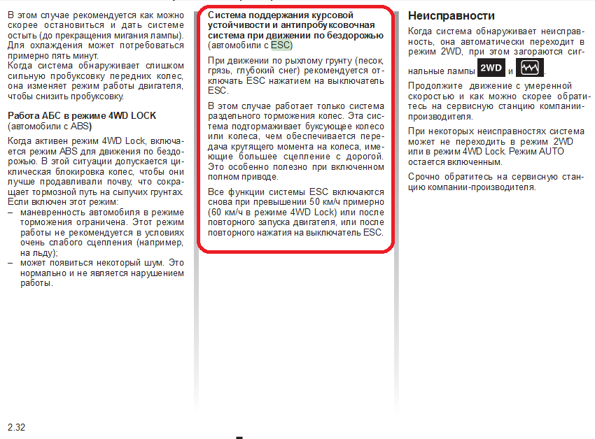

Вот в мануале нашел:
(ESP там обзывают ESC, а ASR - это и есть антипробуксовачная система, которая не отключается. )

Старый 15.12.2016, 14:17   #11
Mastergreen
Аватар для Mastergreen
Регистрация: 16.11.2015
Адрес: Москва - Троицк
Авто: Luxe Privilege, 2,0 (143 л.с.) АКП4 4х4 + ESC
Сообщений: 60
Mastergreen
Учитывая что в мануале написано ESC рекомендую на фооруме пользоваться этими буквами вместо ESP что бы не путаться. Понятно что это одно и тоже но у нас же дастеры а в мануале таки написано ESC

Сообщений: 3,064
скажем так...
ASR одна из функций ESP(ESC)
