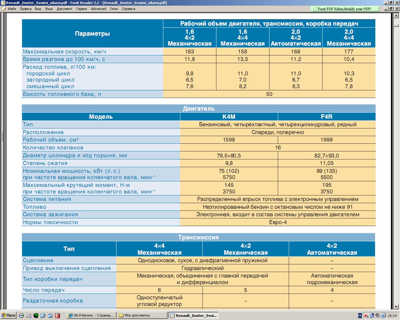

Старый 17.11.2015, 16:03   #71
сомневаюсь я в 9.8... нигде в инте не нашел подтверждения...
Ниссан эту цифирь пишет для Террано 2,0
Старый 17.11.2015, 16:23   #72
Lako
Регистрация: 21.10.2013
Адрес: Озёры
Авто: Дастер 4x4 2.0 мкпп чип от Павла
Сообщений: 107
Lako
Вот.
Lako вне форума   Вверх Ответить с цитированием

Сообщений: 9,490
тут 9,8
http://terrano-club.ru/threads/dviga...n-obsudim.425/
