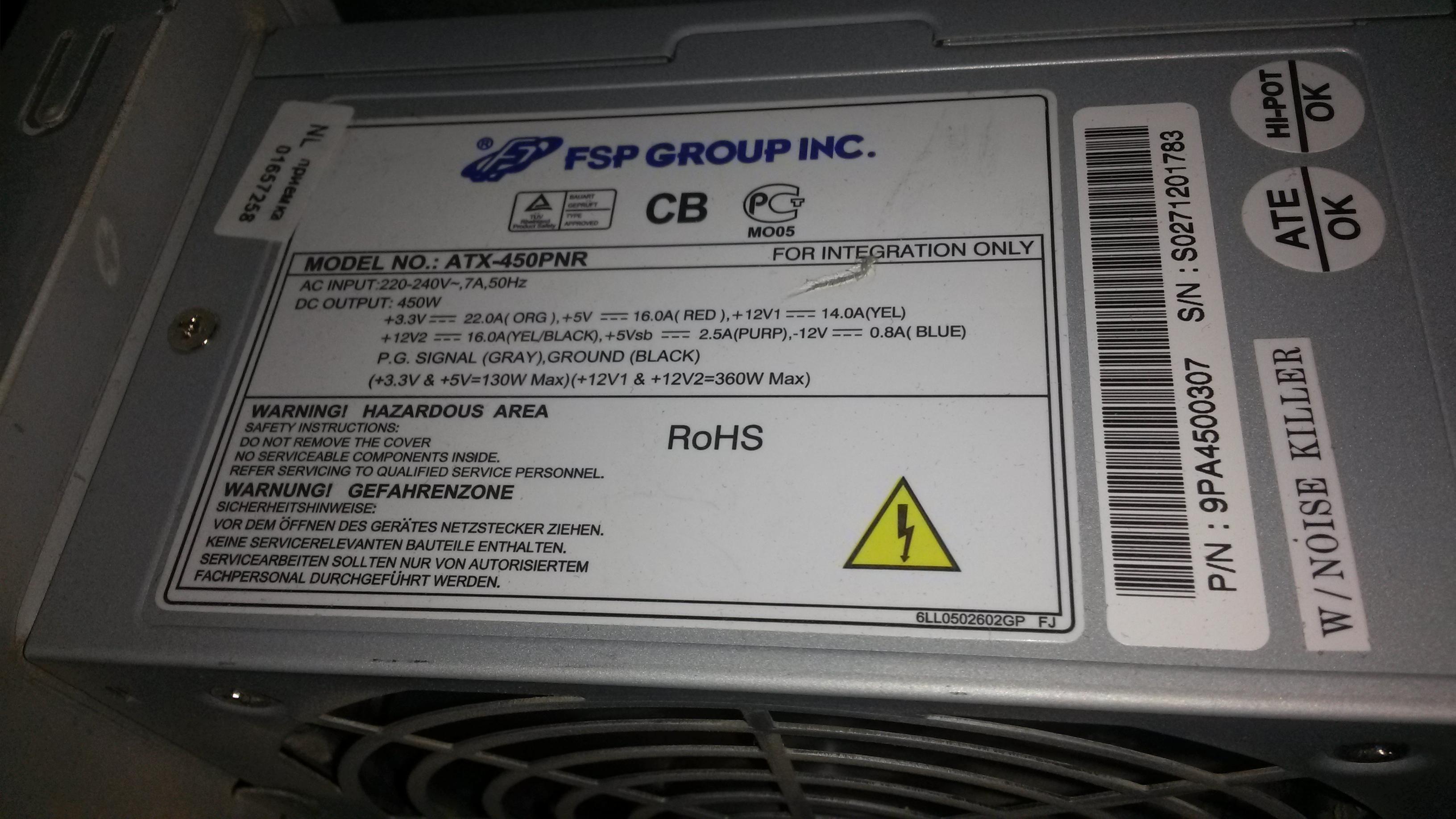

Про БП если он новый и нормальный производитель, то за год он так просесть не должен. какая, к стати мощность у него на борту написана?
см.фото
Кстати он не новый. Ему третий год.. Или уже четвертый. Купить новый не проблема.
PS четвертый Батерфилд и на одной планке прекрасно пойдет
прекрасно. Во вторник БФ4 выходит. Куплю.

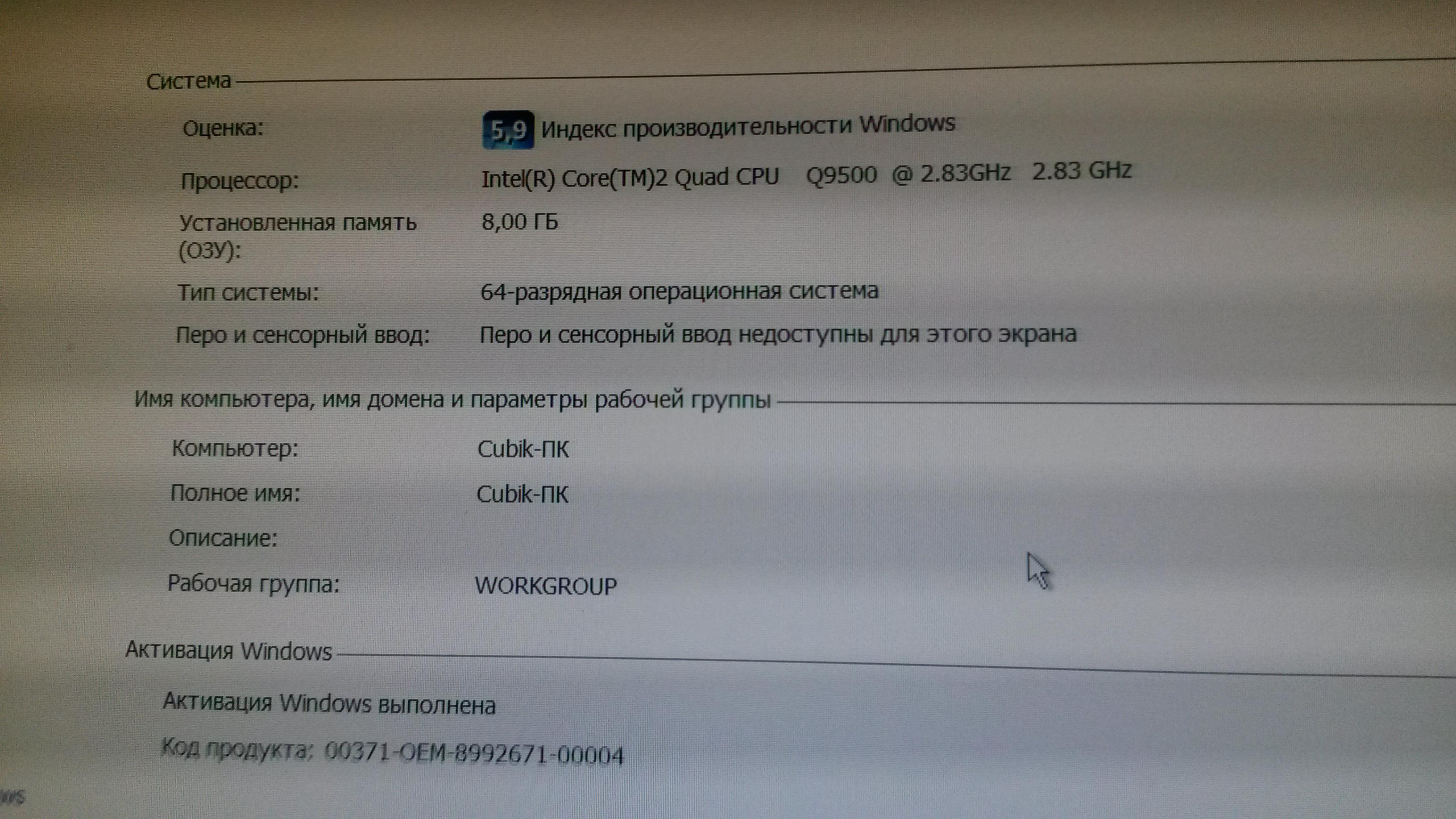

Старый 27.10.2013, 12:47   #67
Сообщений: 4,642
Опана! Это я про БП...
Скажи что нового в комп поставил, а что из старого осталось.
На лицо проседание по мощности БП (3-4 года!!!) + недостаточная мощность изначально, при повышенном энергопотреблении новых компонентов и, как следствие BSOD.

БФ4 выходит
Какой проц, какая видюха?
Старый 27.10.2013, 12:47   #68
Сообщений: 9,922
от старого.. точно корпус и блок питания. я егоне покупал точно.
Мать и видеокарта куплены год назад.
Другие советчики говорят что блока питание такого за глаза.. но он старый...может и ему каюк. Стот он не дорого. Можно и махнуть
Старый 27.10.2013, 12:51   #69
Сообщений: 9,922

Сообщений: 4,642
полный бред. если честно то необходимая мощность БП рачитываетс из сложения мощностей (по паспорту) всех компонентов будущего компа + 100-200 ватт сверху. 450 W - лет 5 назад был бы норм, но не для игрового компа. Мой последний собранный для себя комп имел 3 года назад 800 ваттный БП, так для примера....

Старый 27.10.2013, 13:02   #71
Сообщений: 9,922
Видео карта стоит NVIDIA GeForce GTX550Ti
брал в прошлом году весной
Старый 27.10.2013, 13:02   #72
Сообщений: 4,642
может и ему каюк
Вполне-вполне, только учти, что БП просто так не сгорает - он обязательно что то с собой на тот свет "прихватывает" - это может быть и видео и память и проц и жесткий диск.....

а у тебя просевший БП на 450 w

Старый 27.10.2013, 13:11   #76
Сообщений: 9,922
Новый 500W пойдет?
или побольше взять.
