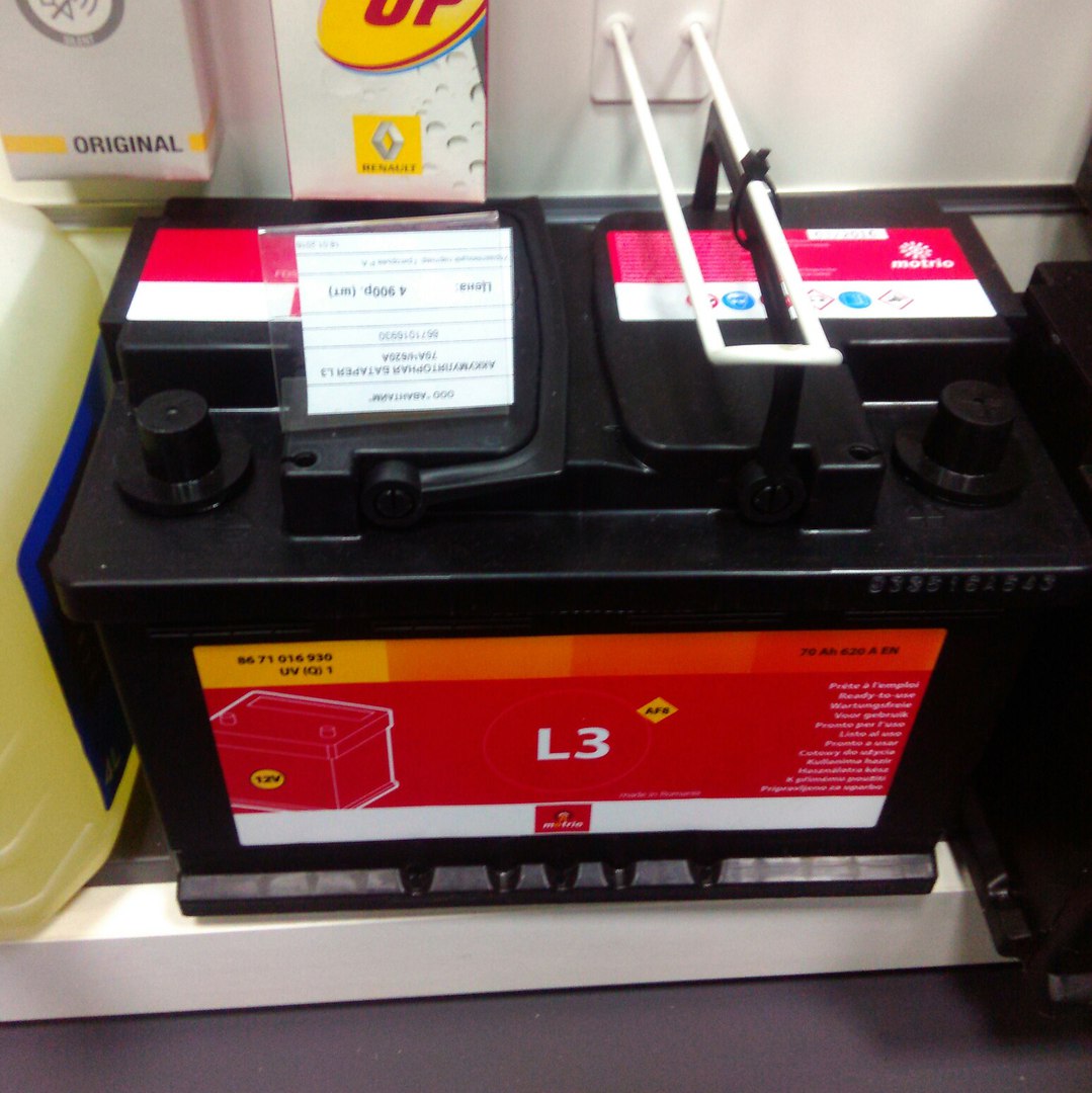

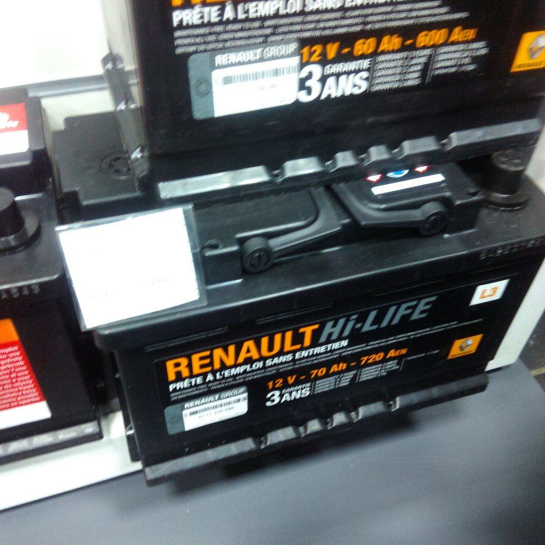

Старый 23.02.2016, 10:32   #18
Сообщений: 9,490
Вчера был на ТО посмотрел что предлагает нам ОД... извиняюсь за качество... уж очень они для фото не удобно стояли
6500р. на 70aH- 720A
5500р. на 60aH- 600A
motrio видно сколько стоит

AlexZ AlexZ AlexZ AlexZ
А зачем аккумы покупать у дилера?
Оригинальны з/ч - да, могу понять, а вот все прочее (лампочки, аккумы, регистраторы и т.д.) - за гранью моего понимания... Ну только если совсем лень заехать в профильный магазин или интернет-портал...
Старый 23.02.2016, 16:18   #20
Сообщений: 9,490
мне было просто интересно было... решил поделится...
И кто Вам сказал что я там буду покупать?...
написано был на ТО-2!!!!
я например заплатил всего 2т.р.!!! и то поехал из-за того что авто кредитная...так бы не поехал
я то же не понял к чему Ваша реприза?
Последний раз редактировалось Неугомонный Ездец; 24.02.2016 в 10:08.
