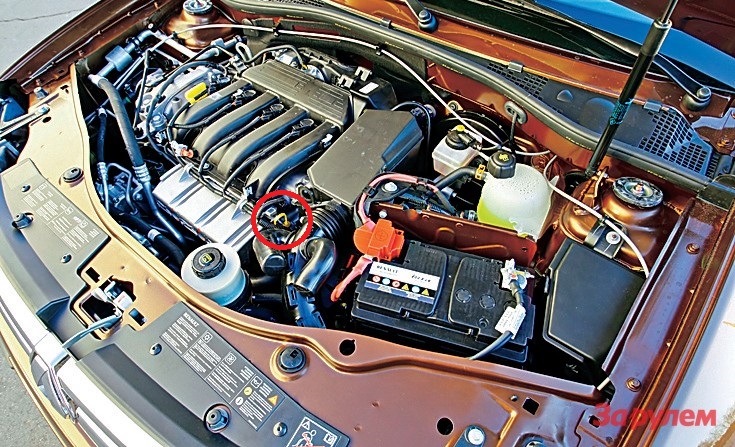

может через щуп? просто не знаю где он расположен на 2,0.
Это вполне вероятно
Щуп расположен
и если, как вариант, щуп отсутствовал или был не плотно закрыт могут быть два варианта последствий:
1. Выдавливание масла в моторный отсек (это так же сразу бы бросилось в глаза)
2. И как версия - при резком охлаждении картера (т.е. масла в двигателе) при прохождении брода создается вакуумное давление, в результате могут попасть капли жидкости/воды (т.е. засосать воду через неплотный маслоизмерительный щуп) в двигатель - в данном случае получим все тот же банальный гидроудар...
ЗЫ знаю просто, что патрики после покатушек с бродами меняют масло в мостах (если мосты не герметичны), большинство ставят все крышки и заглушки через прокладку и герметик...
