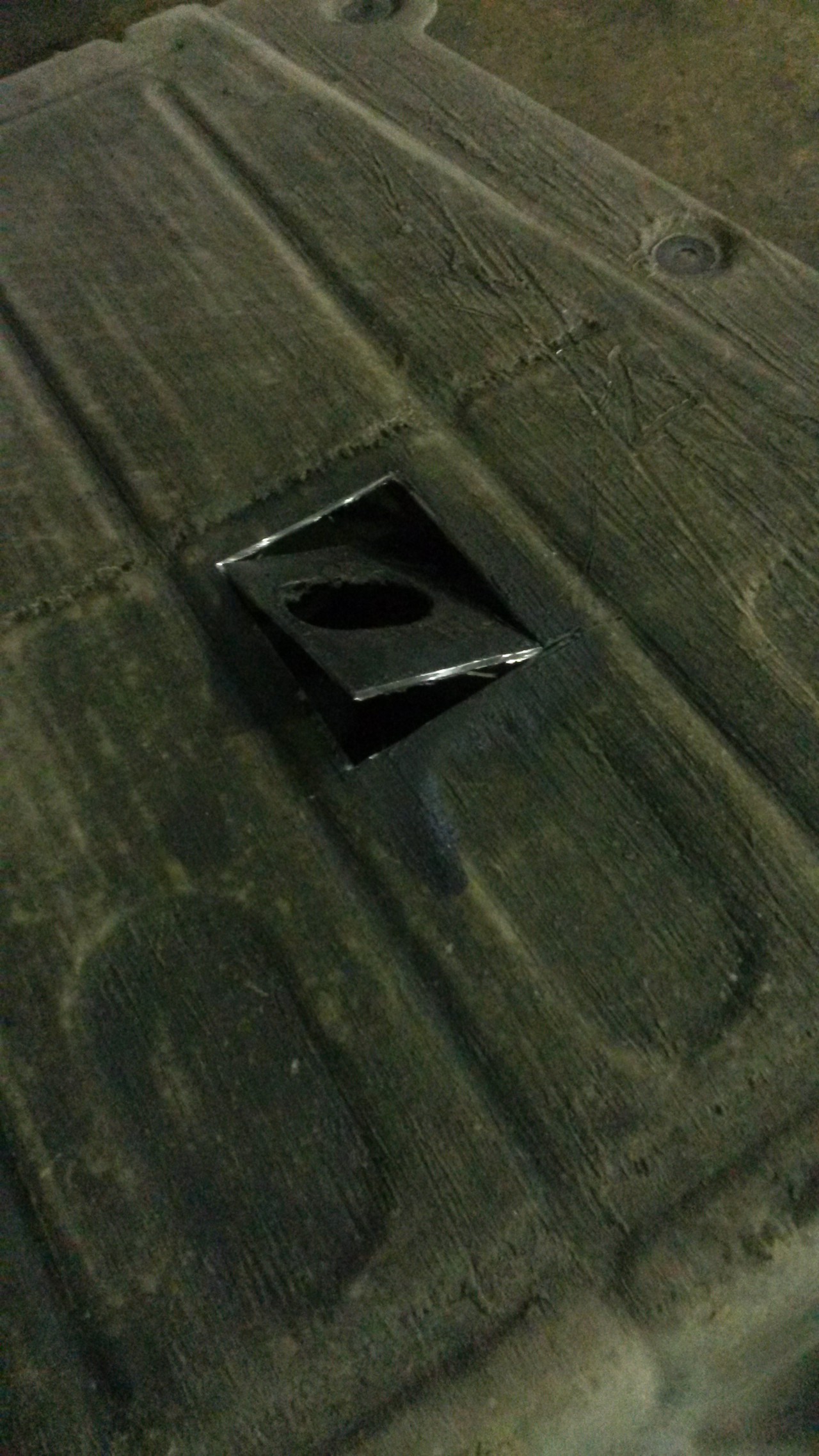

В рамках проведения ТО-2 самостоятельно, решили расширить дырку в защите двигателя, для удобства слива масла в дальнейшем. Всем ( возможно всем ) известно, чтоб слить масло с мотора, надо снимать данную защиту с машины. Чтоб больше не надрываться, решили расширить данное отверстие, заводское очень маленькое, на фото ниже вы его увидите в вырезанном прямоугольнике.
Поясню. Отверстие есть. Ключ туда пролазит, открутить пробку возможно, но поток масла с мотора разливается по защите во все стороны, чтоб этого не было и решено было произвести доработку, ибо по времени - минуты три-четыре.

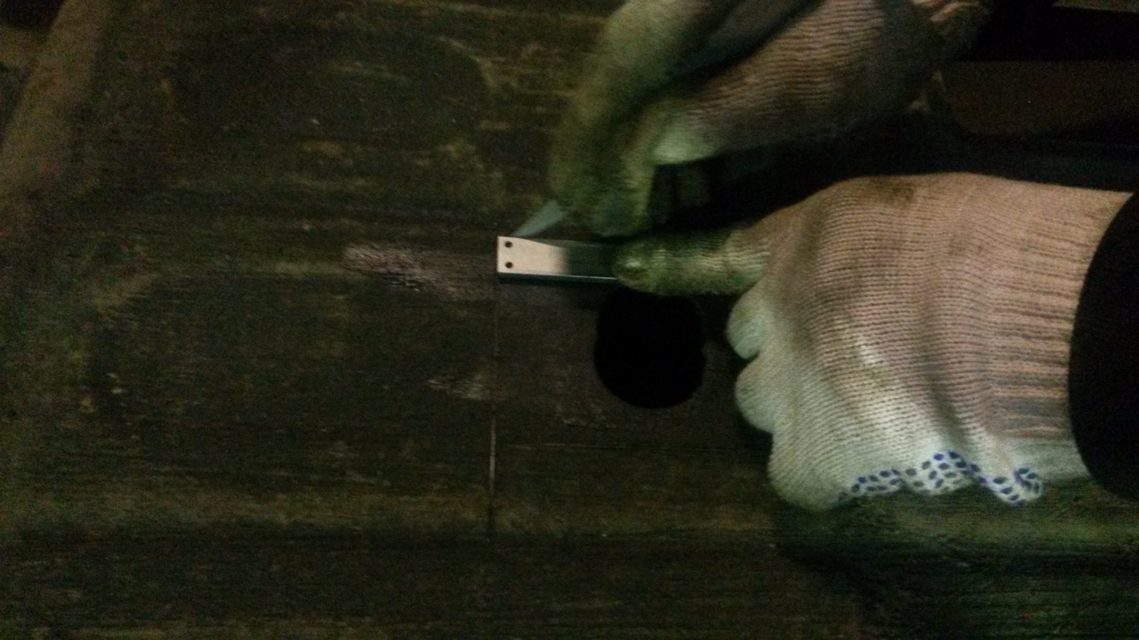

Разметили.

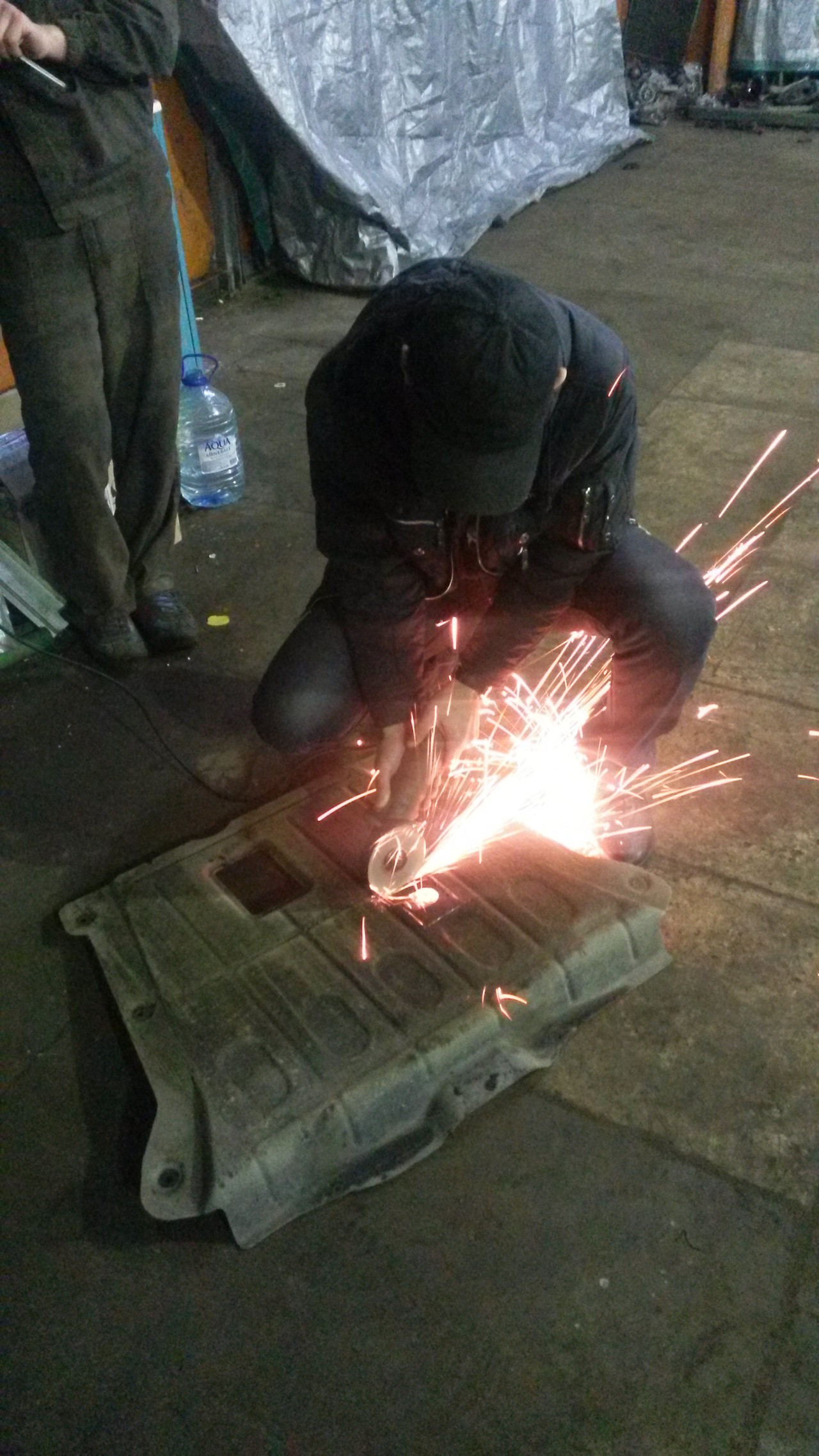

и давай "болгаркой" искры наводить....

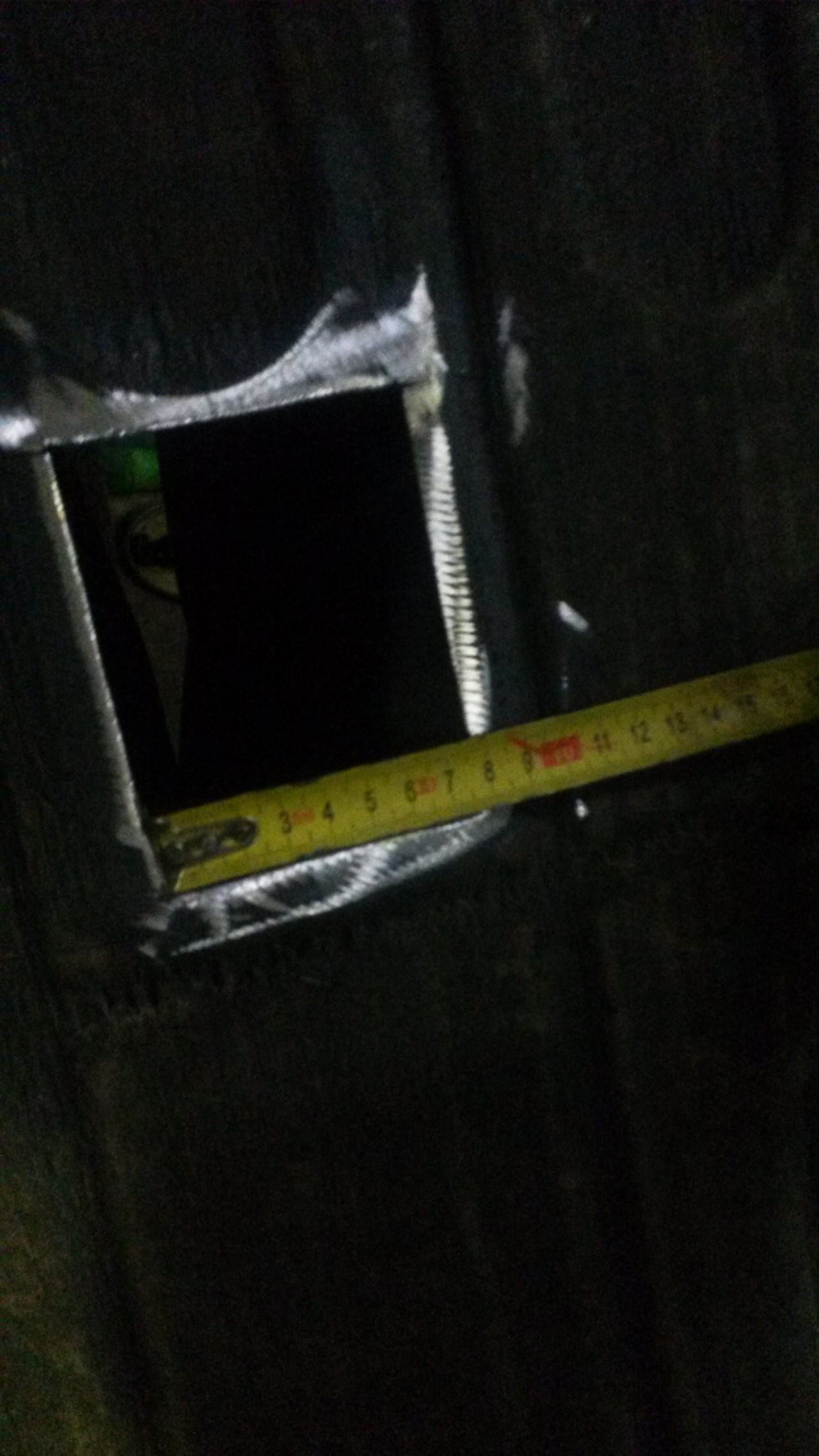

Обработали напильником ( куда ж без напильника ) края, чтоб не были острыми...

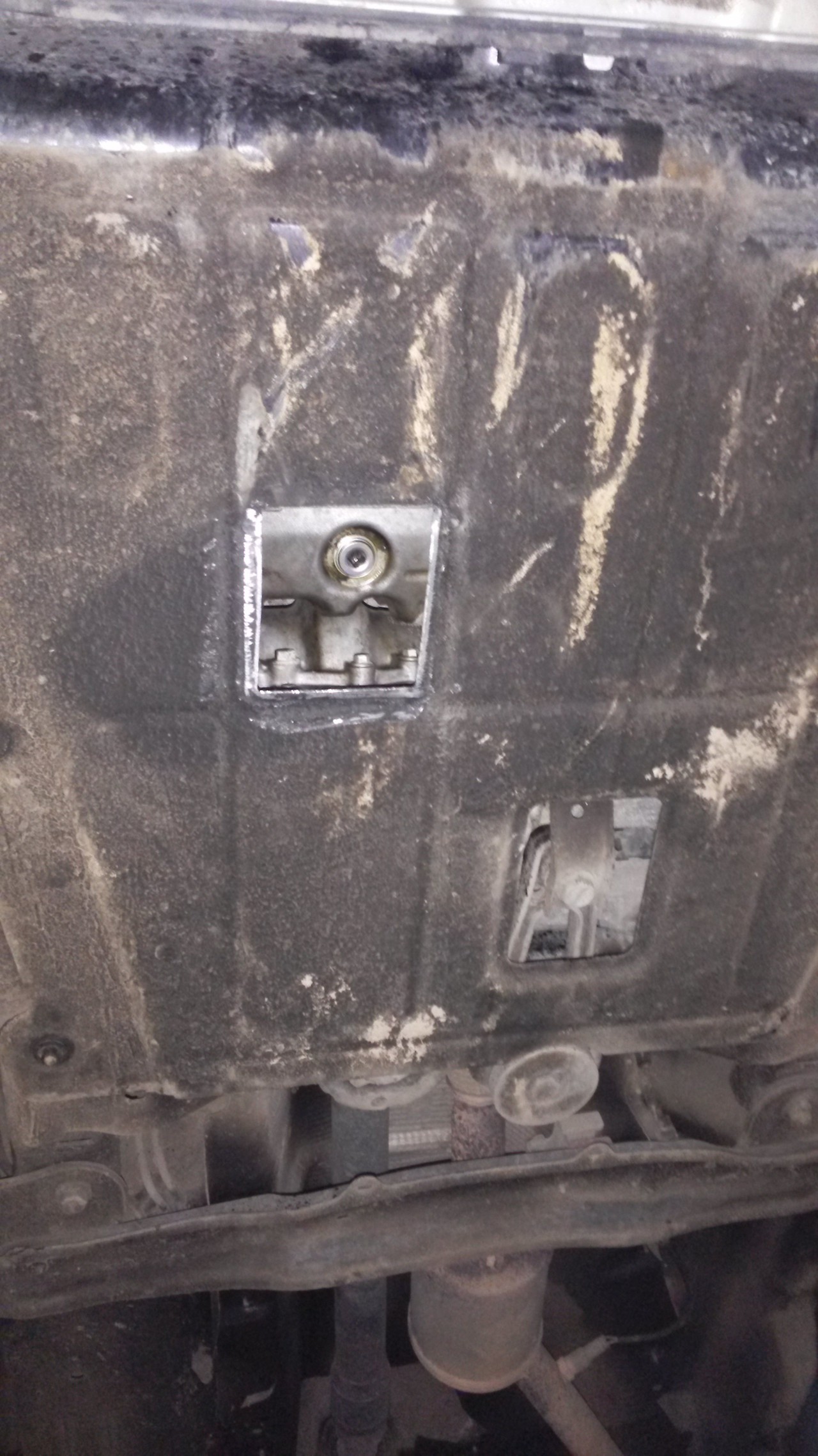

И установили обратно...

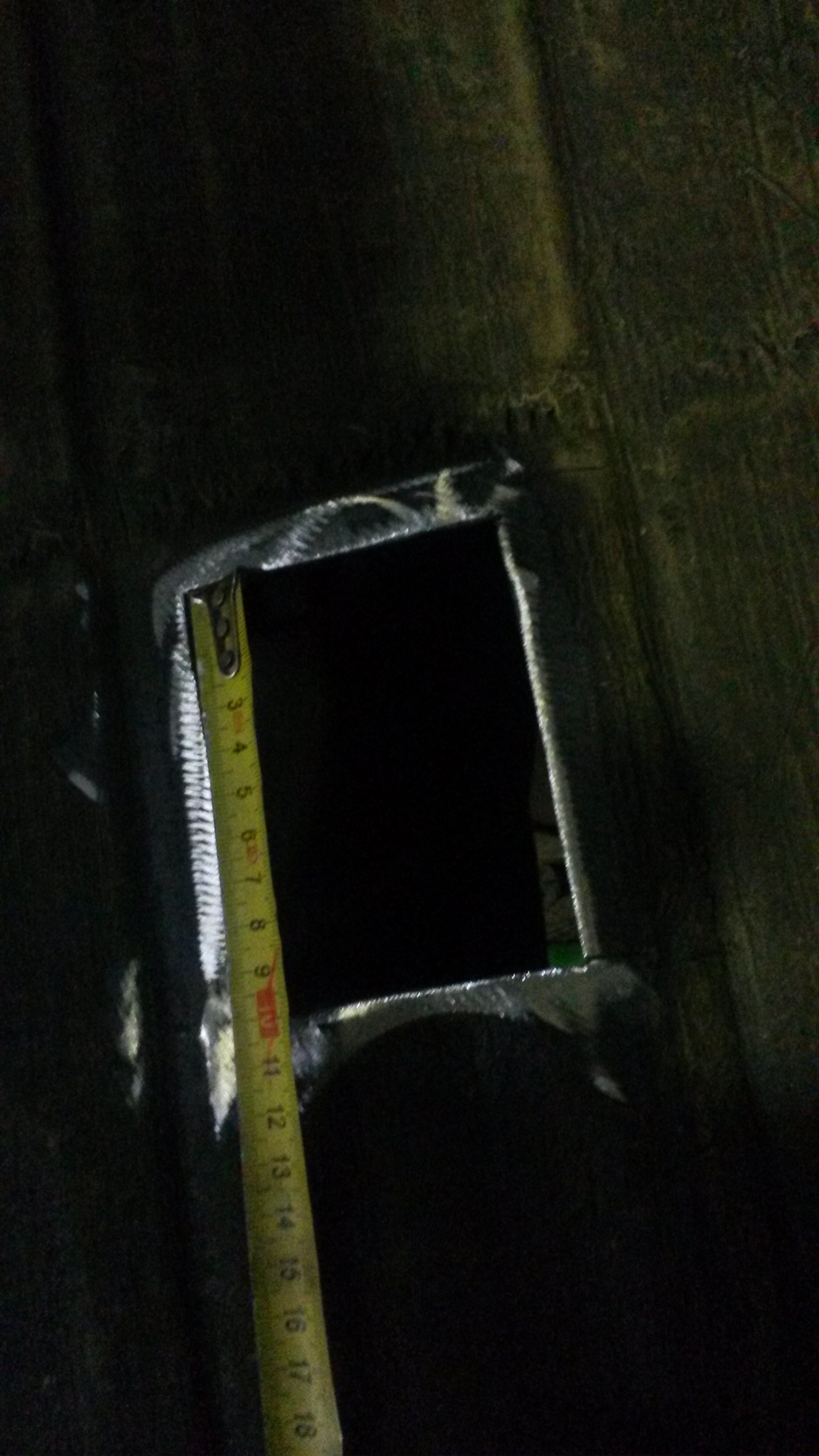

Размер отверстия после "запила" получился отличный.
Отличный доступ к сливной пробке, в следующий раз не надо снимать защиту, чтоб слить масло.
