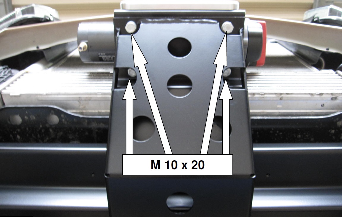

Сообщение от SMOG Посмотреть сообщение
Янек, можно побольше фото, как крепится нижняя площадка к подрамнику. Поподробнее пожалуйста.
На 4 фото два болта, они дублируются с другой стороны. То есть 4 болта, 2 передних на большие передние болты подрамника а задние 2 в дырки между рычагами.

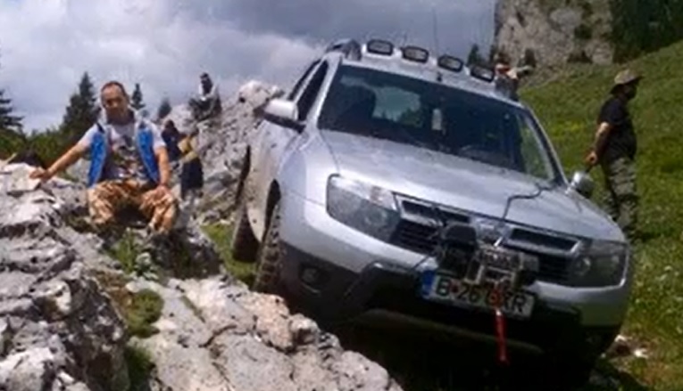

ДА ОНА СКОПИРОВАНА С НЕМЕЦКОЙ!!! КОТОРАЯ СТАВИТСЯ НА ДИЗЕЛЬ!!!

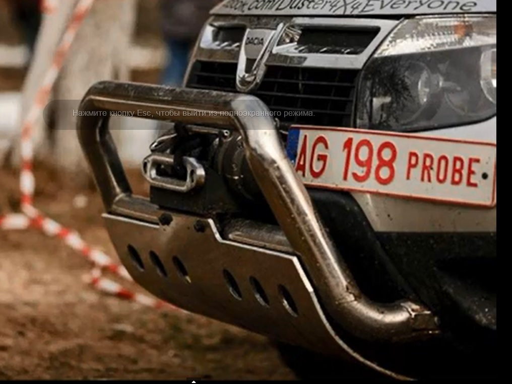

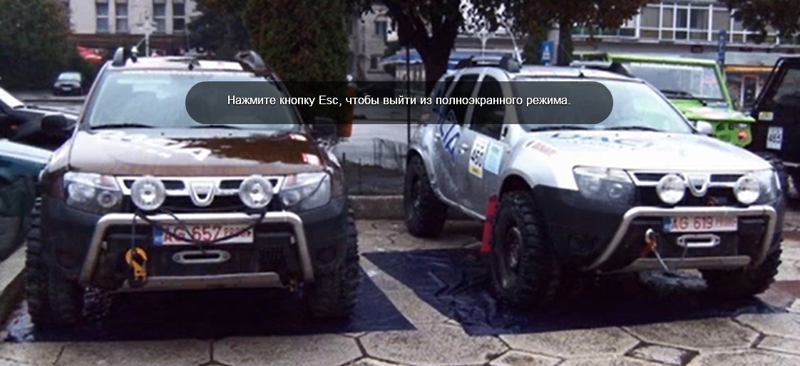

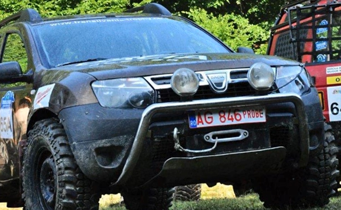

А это к тому, что будет греться... подрамник с поперечиной выворачивать...
