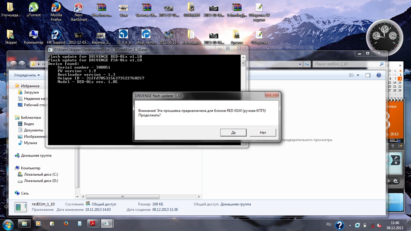

Вопрос по прошивке. Т.к. нет уверенности, что пришедшие на замену блоки с новой прошивкой, хотелось бы проверить. Возможно ли узнать номер версии подключившись с ноутбука? Ну и где взять последнюю версию прошивки? На сайте старая.
Думаю, может прямо на встрече сделаю прошивку новой версии и отдам свой старый блок Zap, а может сделаем эту операцию и не только с моим, а со всеми у кого пришли блоки на замену.
Старый 13.12.2013, 00:00   #515
YuriyVZ, При подключении блока КК вся информация выкладывается. Какая прошивка и т.д. и т.п. Новой прошивкой девайс быстро обновился без всяких проблем.
Старый 13.12.2013, 00:02   #516
Где она "выкладывается", в программе прошивки сначала показывается текущая версия прошивки?
А где новую взять? На сайте нет, здесь вроде не окончательный вариант был
Старый 13.12.2013, 00:12   #517
При подключении КК к ноту устанавливаются дрова, после их установки. На ноте, выложилась инфа по девайсу Влад рассказал мне про него какая текущая версия прошивки, дата изготовления и т.д.
Это уже вопрос к Владу. Могу сказать одно качал ее не долго не более 5и минут.
При запуске стартового файла происходит инициализация блока с выдачей информации и запросом на программирование
http://duster-clubs.ru/forum/showpos...&postcount=457 файлы во вложении

файлы во вложении
Ну, я и спрашивал окончательный это вариант или нет. Ждем тогда подтверждения от
AndyBig. Ну и на сайте, наверно, нужно, чтобы выложили.
