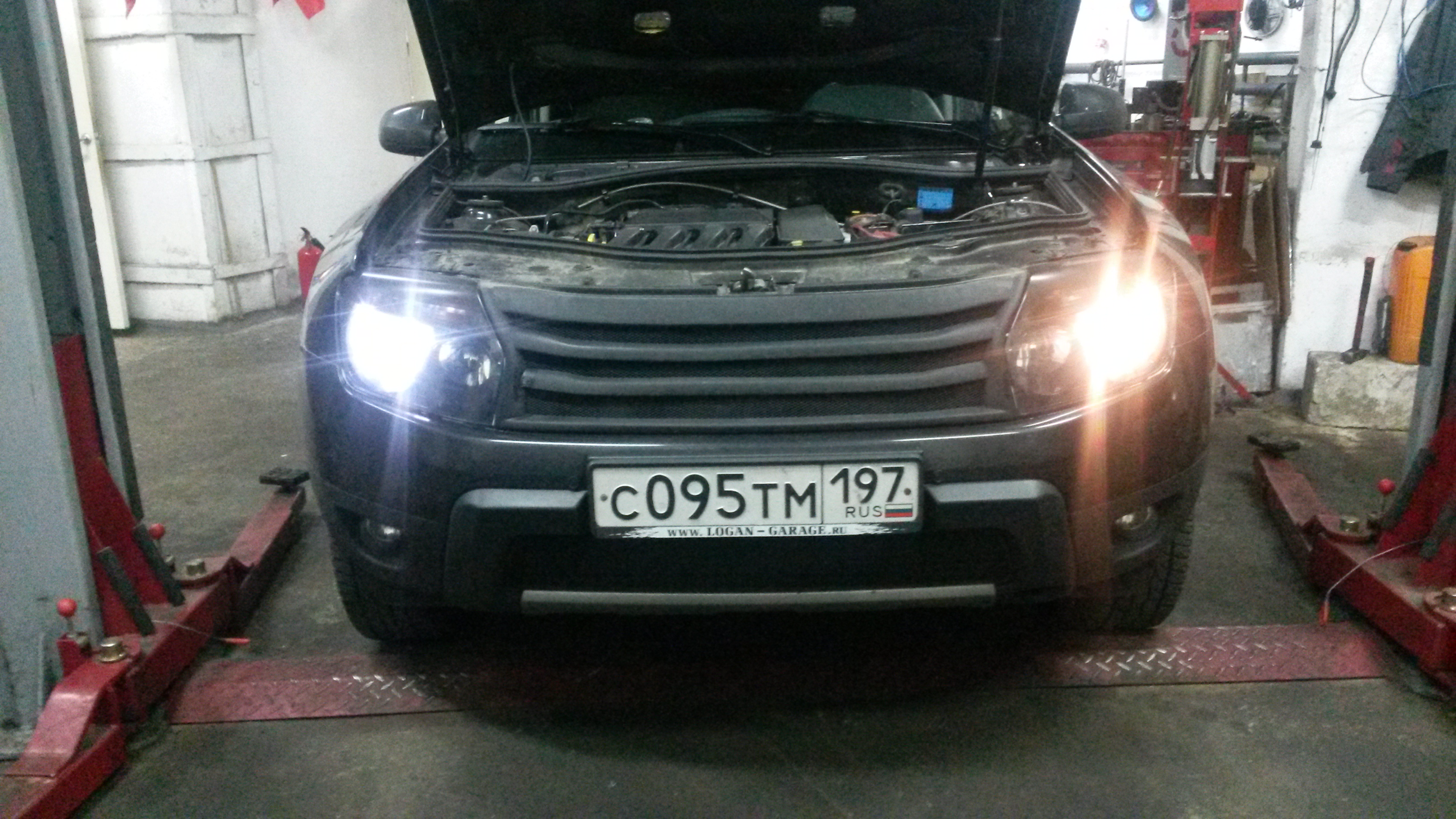

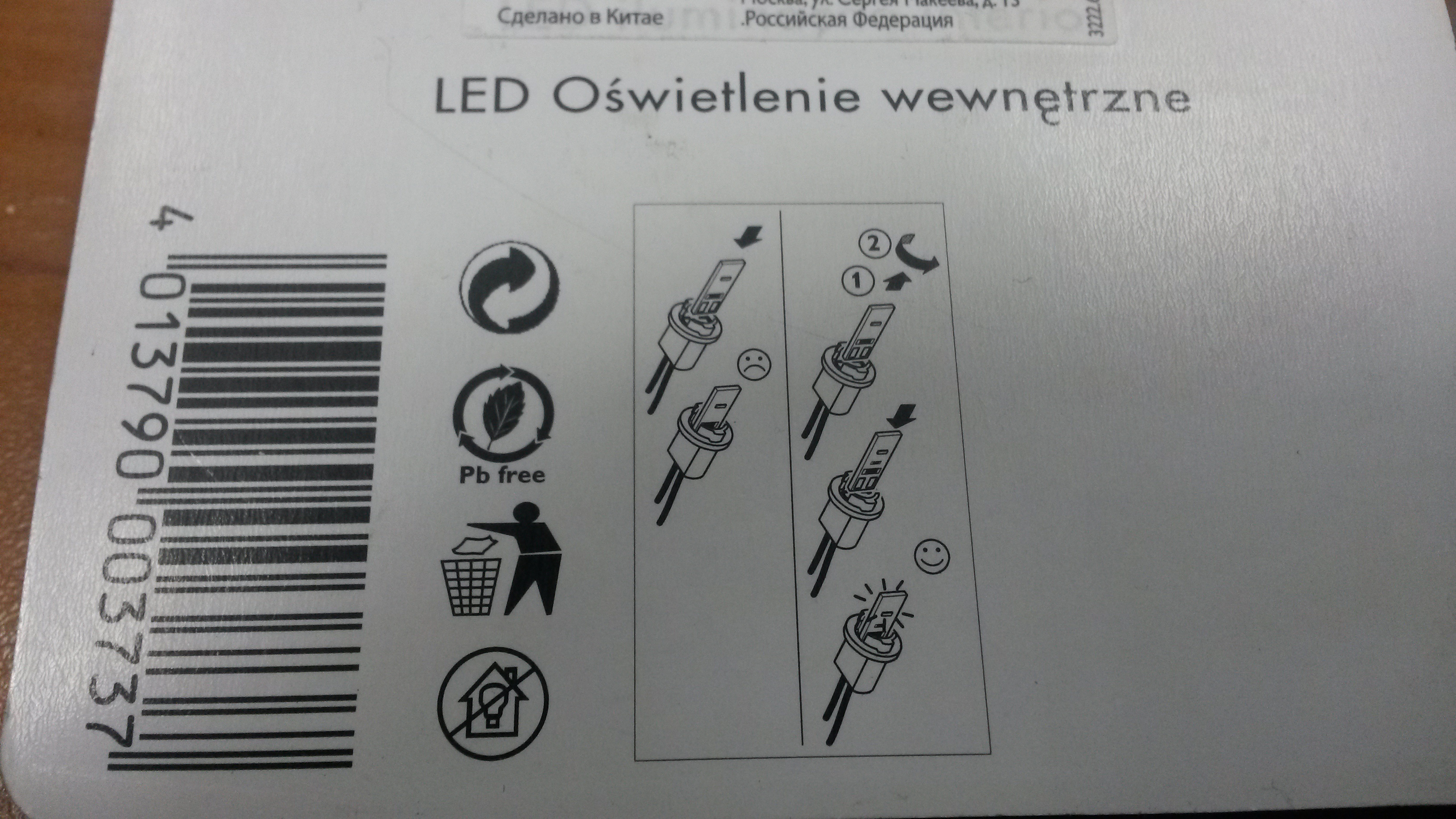

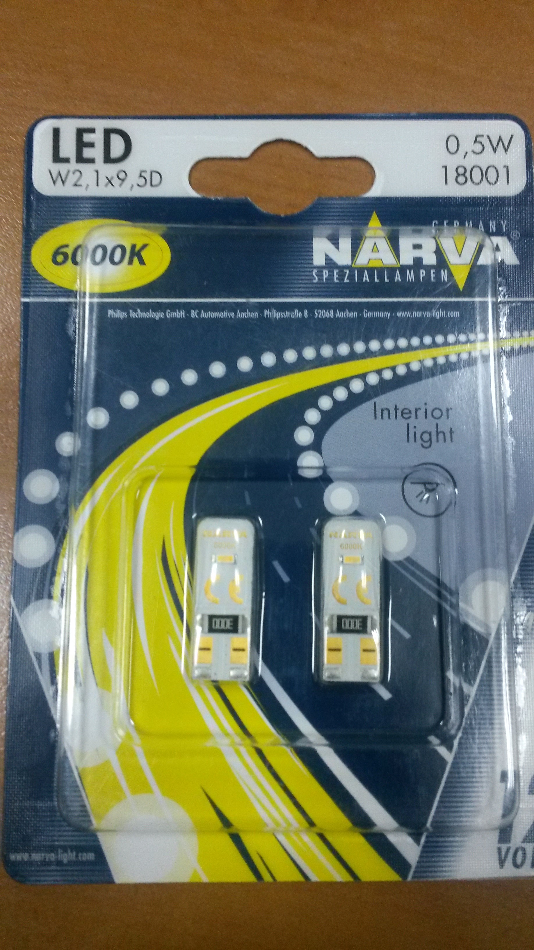

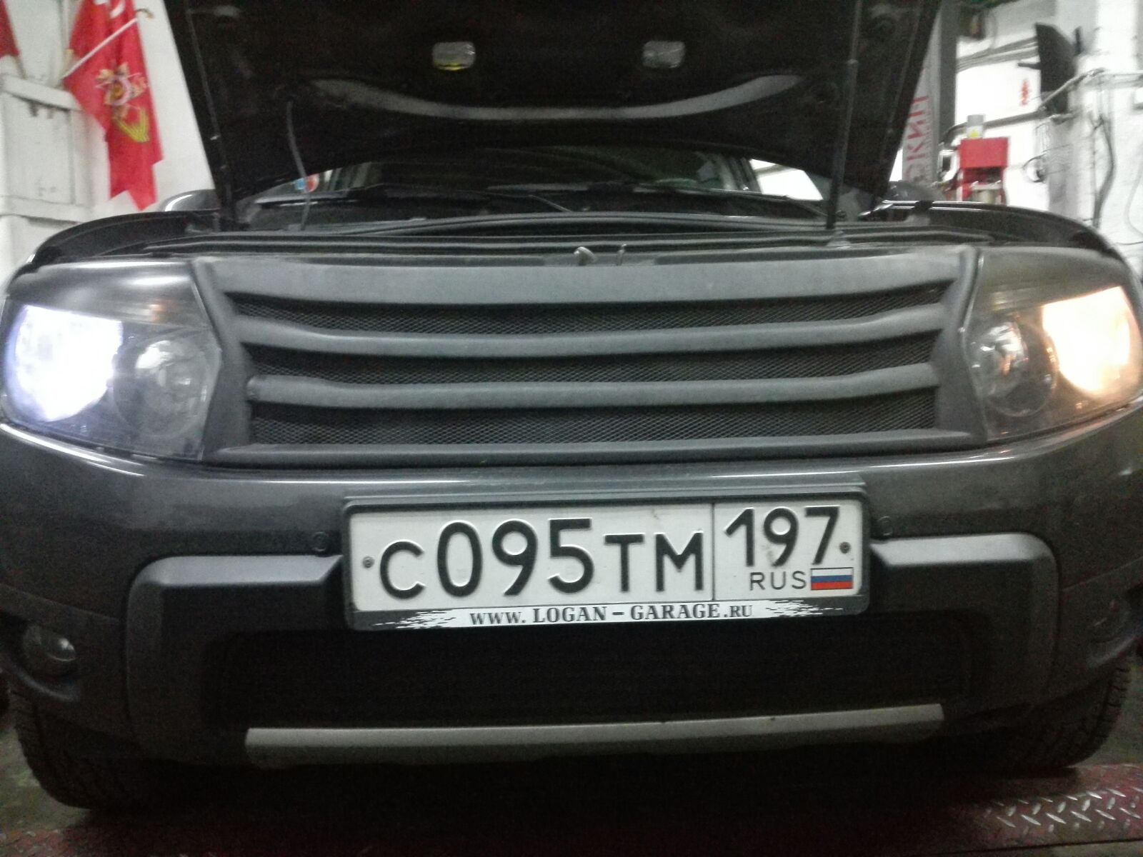

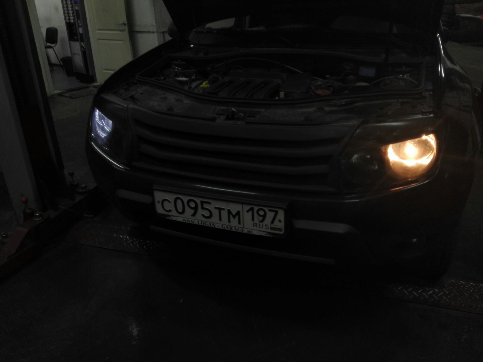

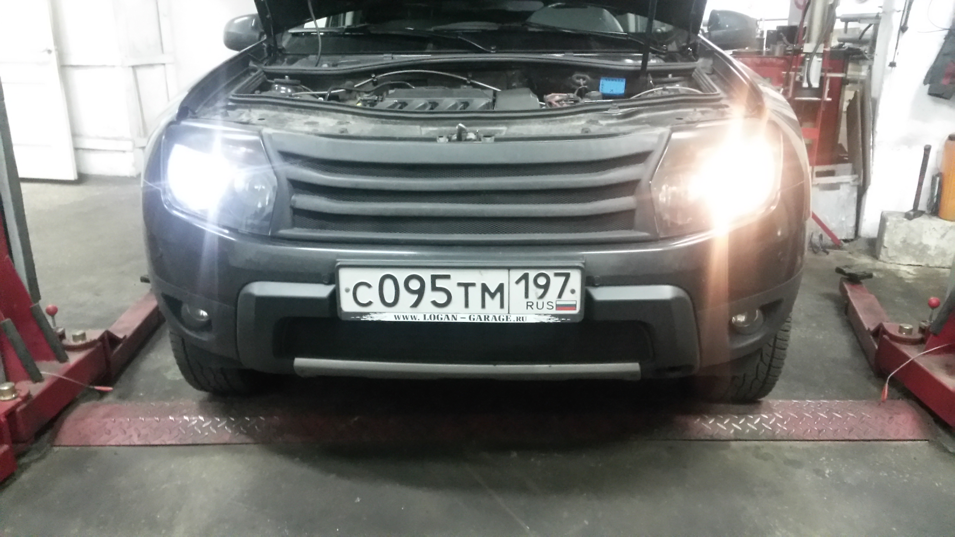

Лампы Narva 18001 в габариты.
Разницу заметите сами.
На солнце, по сути на улице в светлое время дня — плохо их видно.
Но по ПДД свет фар включен во время движения, они не так важны.
Ночью будет лучше

Ky6uk, Кстати решил тоже попробовать Нарва на ближний свет, а то 250 р отдавать на родные жалко филипские премиум. Нарва стоит 165, посмотрел разницы нет при горение. Что раньше не стал брать.
Старый 03.10.2015, 00:02   #493
Это у него габариты... )))
