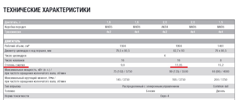

SidAn, а ты какую степень сжатия учитываешь, 9.8 или 11 там с чем-то?
Если 11, то мне кажется зря, до сих пор сведения противоречивые, да просто по логике,
сравнивая другие движки, на сжатии 11 силов так 150-160 кобылячих должно было бы быть.
Учитываю ту, которая указана в прайсе в разделе "Технические характеристики" для движка 2,0 на официальном сайте:www.renault.ru/:
Лично для меня на 95-м спокойнее, а разница в цене не существенна.

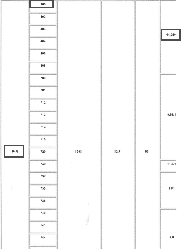

У кого с кем?
У Рено нет противоречий - 11.05 - см скрин из диалоджика ниже (по столбцам - модель двигателя F4R, индекс двигателя 400, рабочий объем 1998см3, диаметр цилиндра 82.7мм, ход поршня 93мм, степень сжатия 11.05), так же 11.05 указано и на сайте (см тут , стр 3).
Старый 11.12.2013, 14:12   #498
У кого с кем?
AlexZ, всё это я видел неоднократно. Но попадались данные и о степени сжатия 9.8 на данном движке.
А в диалоджик данные откуда попадают? Правильно, от производителя.
И меня терзают смутные сомнения, как говорил один известный персонаж.
Ну не сходится как-то 11.05 и 135 лошадок. Во-вторых ты сам здесь неоднократно говорил, что 92-й лить в движки со степенью сжатия меньше 10.5, а по другим источникам меньше 9.5 нельзя. Так вот представь, ты стоишь во главе Рено, отлично знаешь что 92-й лить нельзя, иначе начнутся поломки двигателей и, соответственно, начнётся гемморой с гарантией, но тем не менее спокойно лепишь таблички 91-95-98, а в экстренных случаях разрешаешь даже использовать 87. Где логика? Тем более альтруистов в Рено как-то особо не замечено, за каждый франк удавятся. В самом начале этой темы есть брошюрка по движкам, там всё понятно, степень сжатия 9.8 мощность 140 л.с и степень сжатия 11.5 и 203 кобылы соответственно. Так вот можешь объяснить зачем нужно было на нашем движке увеличивать степень сжатия до 11.05 и одновременно на 5 лошадей уменьшать мощность? Зная при этом, что на 92-м бензине движку придётся несладко, несмотря на все усилия антидетонационного датчика. В мою логику это не укладывается. Боюсь что всё это просто маркетинг, а в реальности у нас 9.8 и есть.
