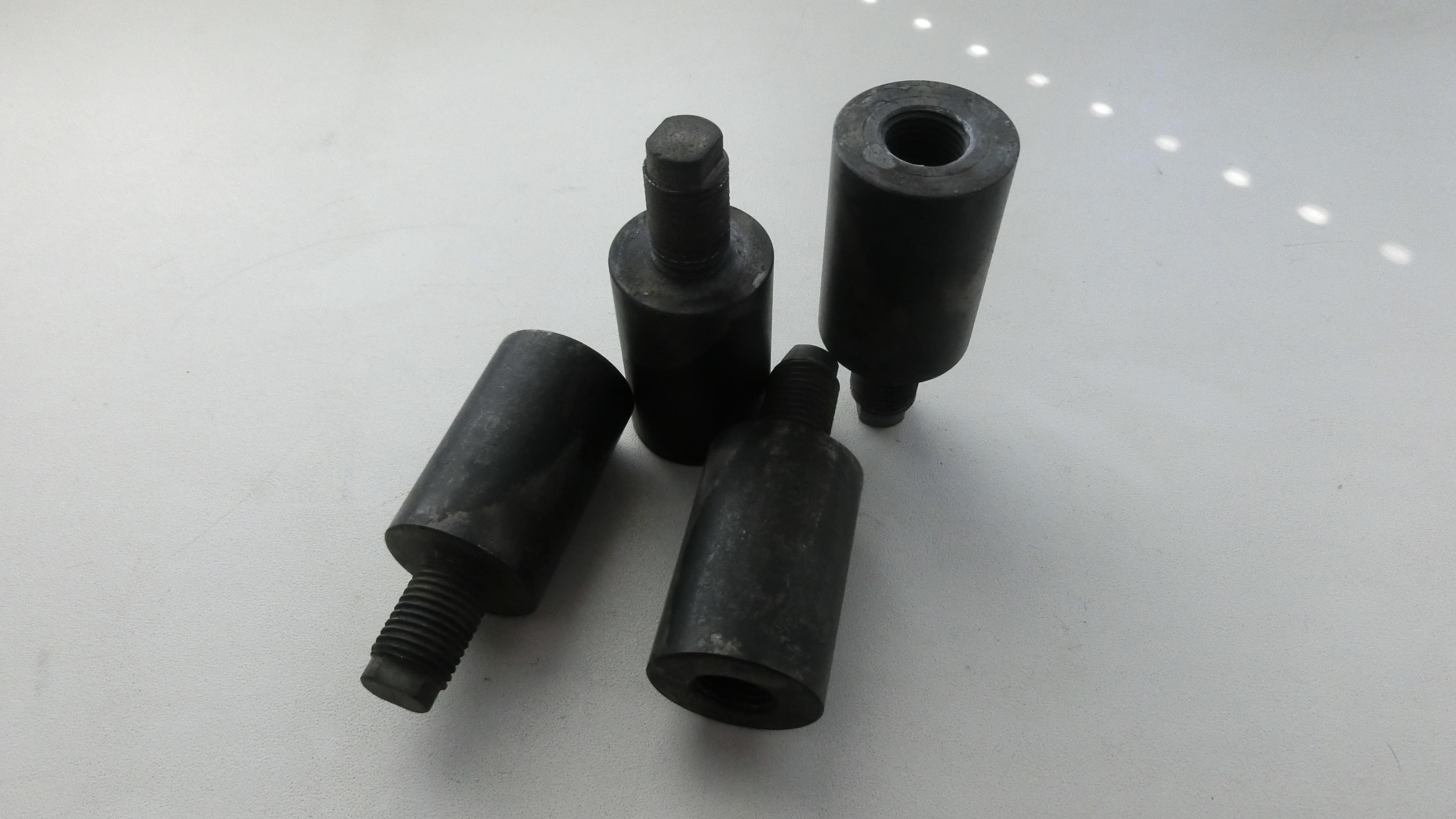

Объясните, пожалуйста, если точить удлинители из прутка стали 40Х, ее нужно закаливать или она уже закаленная?

ydi, сталь 40Х, редкая, особенно пруток d30-40 мм, заменитель - сталь 45 (без "Х") , хар-ки те-же, так-же подлежит закаливанию, сырой метал, сам по себе - мягкий, эта термообработка, мне обошлась в 150 р. за всё. Почитайте выше, там всё есть.
Название: После закалки.jpg

Спасибо, а какие требования к закалке? Или просто сказать, чтоб закалили?

Особых требований, нет,нагреть-отпустить, стандарт

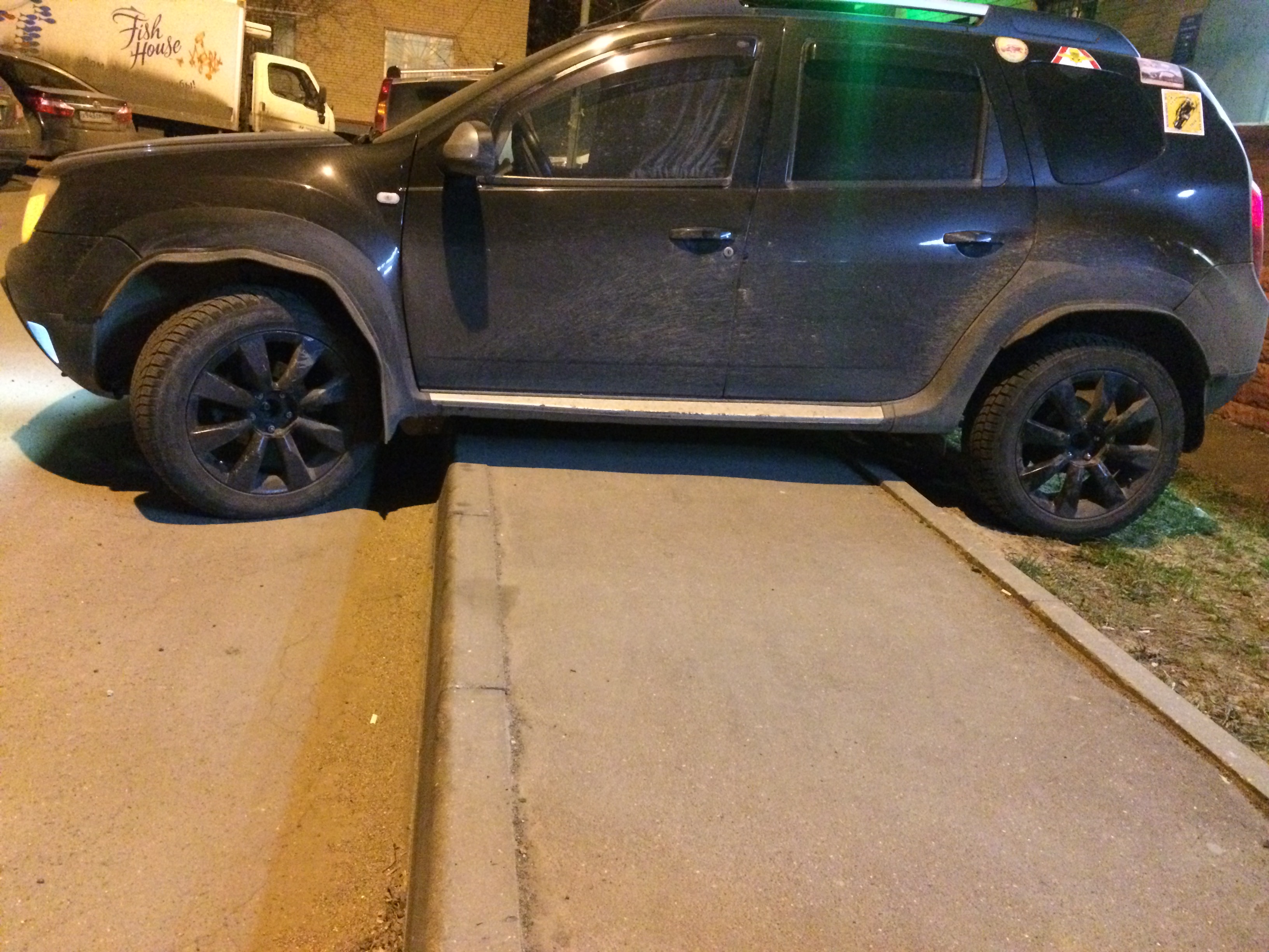

Показываю вам клиренс и ход стоковой подвески на моем Дастере много лет назад, с пробегом тех лет 20000км. все с теми колесами.
Зато сейчас есть возможность развернуться в узком дворе через бордюр 20см., без ущерба зацепить днище.

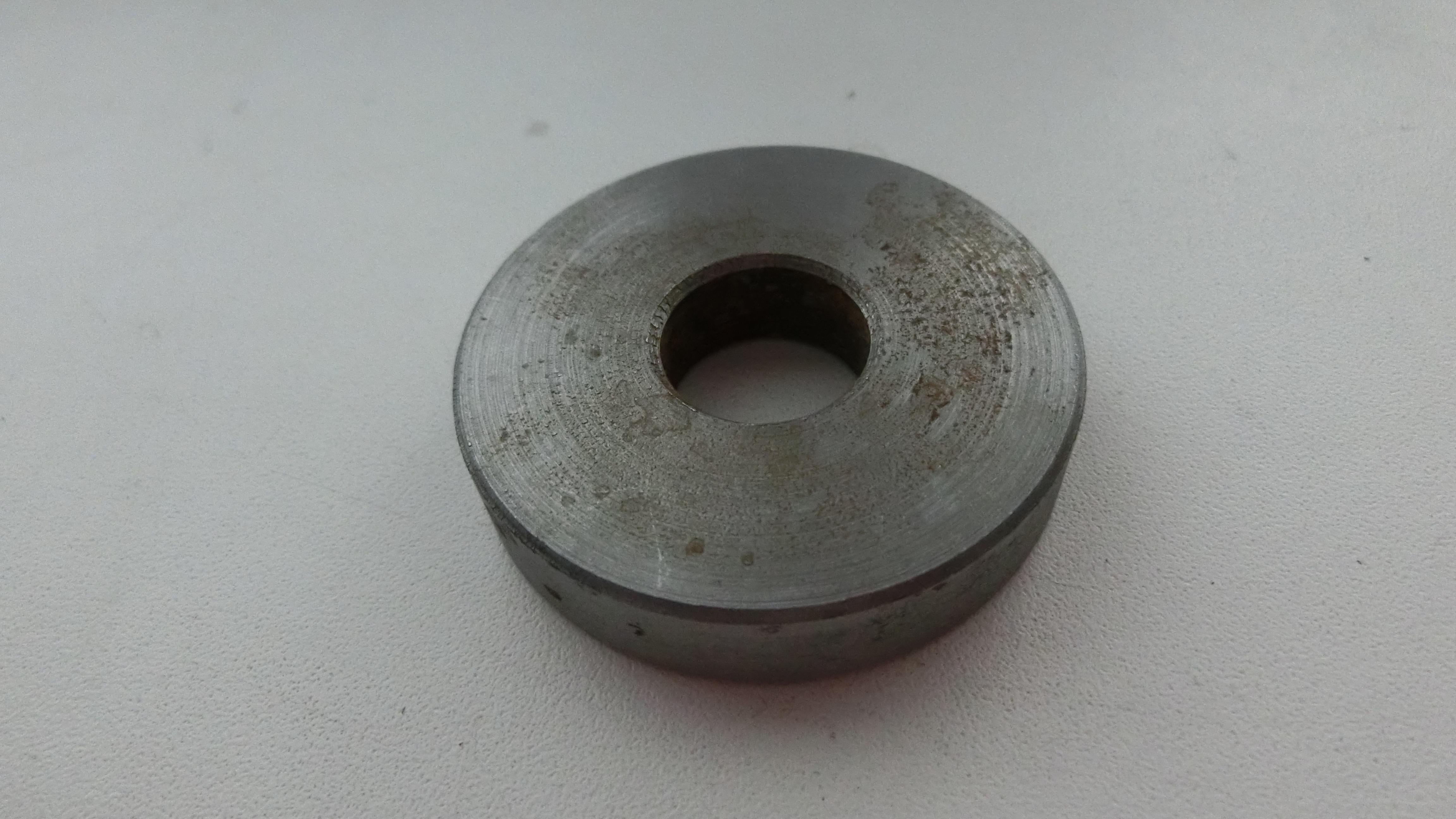

По умолчанию шайба
...зашёл, в запчасти рено, разговорился с продавцом, по теме лифтига, тот мне поведал, если подложить шайбу толщиной в 10 мм под опору амортизатора, то клиренс увеличится на 30 мм, спрашиваю, за счёт чего?, тот отвечает, а это в прогрессивной зависимости!, короч спорить не стал купил эту шайбу (100 р.) на память

Клон, да, буду менять амортизаторы, ждал пока Каябовские придут , и передние, и задние потекли, поставлю доп. опоры с удлинителями. Подъёмник освободится после праздника, займусь, отчитаюсь.

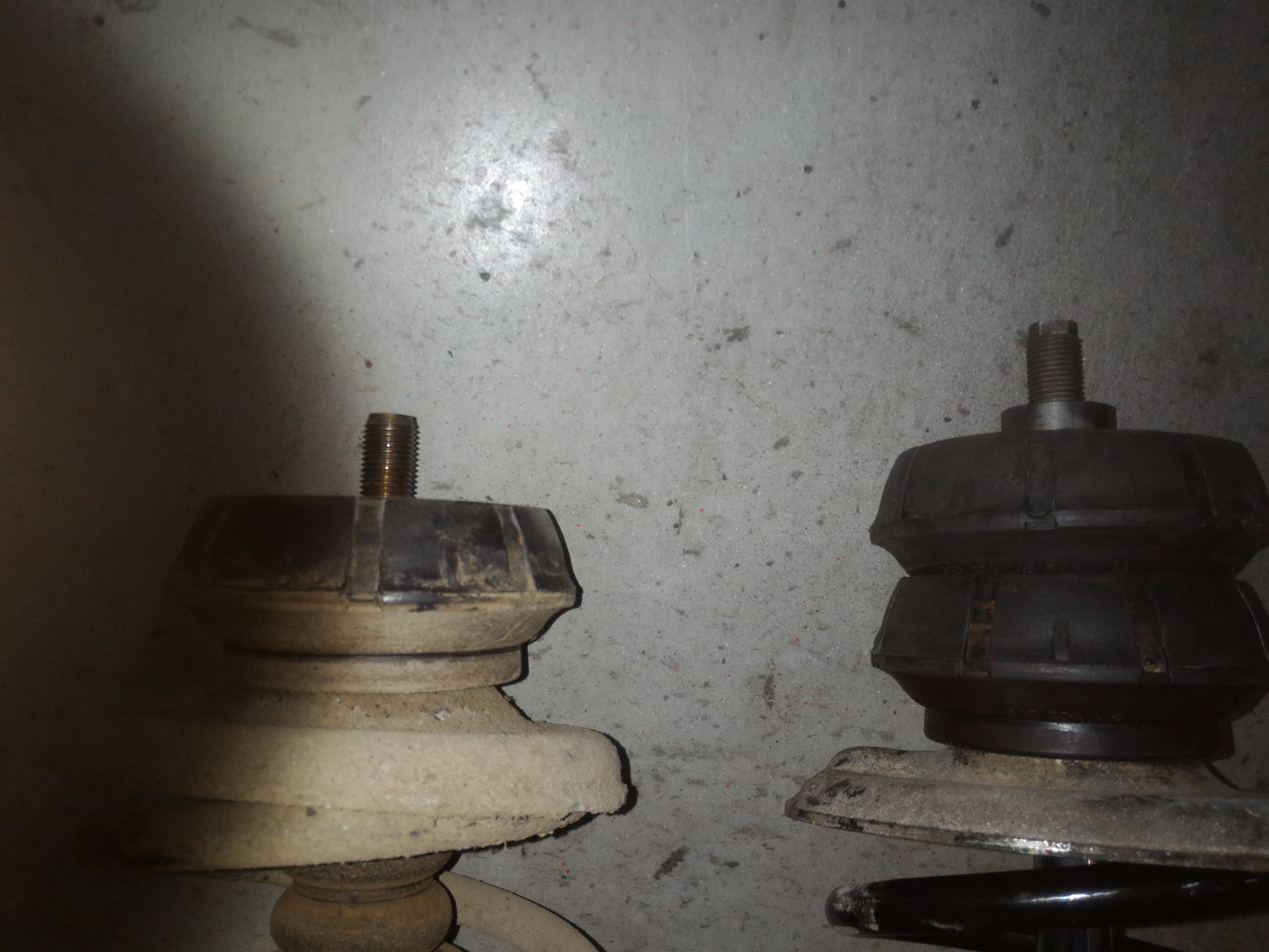

чёт не получается, нужна ещё проставочная шайба, где-то 11 мм, чтобы прижать подшипник!
установил, удлинитель торчит толстой своей частью...короче фигня кака-то, время ток потерял, есть-же проверенные наборы, люди ездят не первый год
Название: проставки полиуретан 30.jpg
