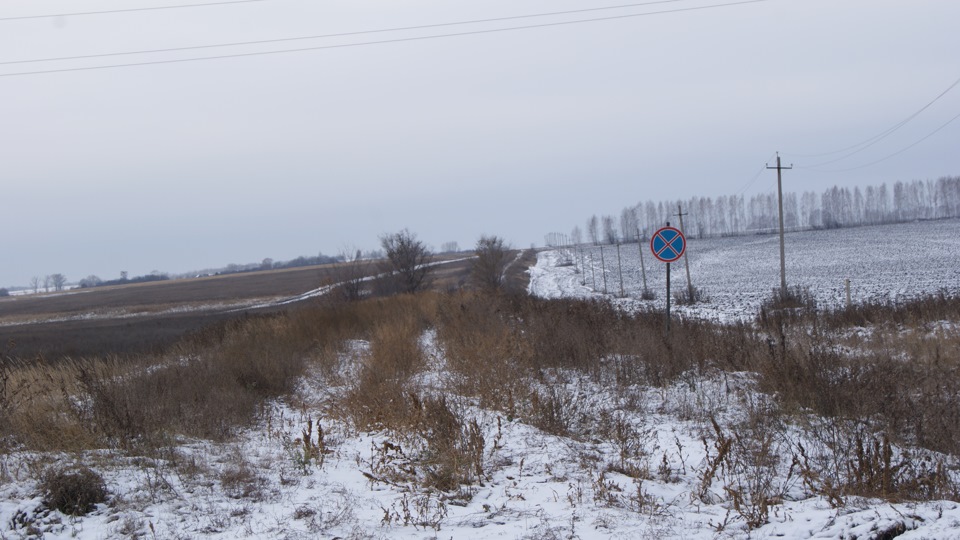

Александр69, Саша, речь не о собаке или подвезти знакомого, речь о труднопроходимых участках дороги (точнее сказать там где нет дороги)...
Например фотка из недавнего мероприятия
нормальная такая дорога, со знаками
А вот по краю поля колея от УРАЛов и тракторов...
Были места на маршруте когда реально помогало пройти некоторые участки только высадив штурмана... Вот и подумаешь о лишних 1...2 см клиренса... А по городским дорогам и без защиты можно вообще обойтись...
ЗЫ сори за уход от темы...
