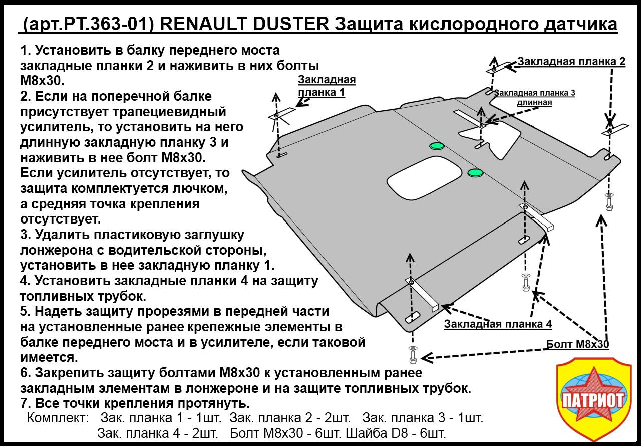

Вот инструкции,отдельно выборку самостоятельно...
Если по вопросу из какого металла,то оцинкованные для алюминия брал,т.к. они близкие по эл. химич ряду в плане коррозии,возможно не прав но посчитал так.Для чернухи наверно нержавейка...

Первых три инструкции одинаковые, случайно добавили или есть элемент путанницы?

Нет,так комплектуется Патриотом.У первых трех фото, подписано названия для какой комплектации авто какая, и с какой двигателя стыкуется.
Извиняюсь ,но как есть.Поясню,"Наша"-расширенная от Патриот для двигателя (для 2,0 мех. 4х4)

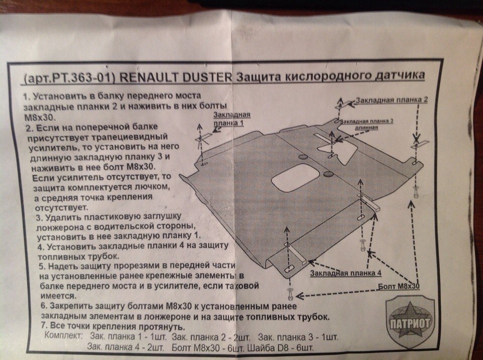

Сегодня забрал защиту трубок и кислородного датчика к штатной защите, защита трубок крепится на штатные как я понял, длля защиты кислородного датчика нужно 6 болтом М8х30, инструкцию прикрепил.
