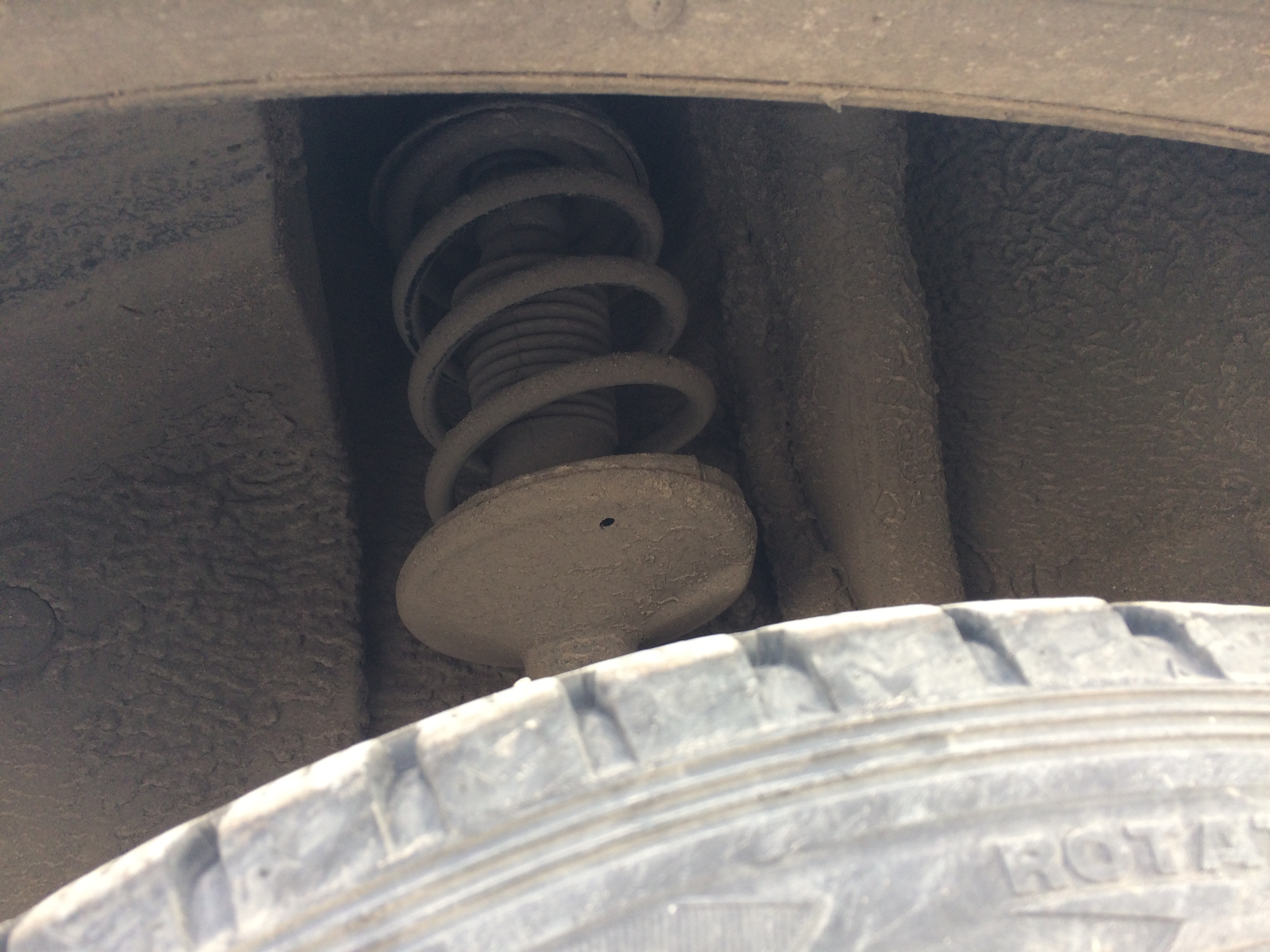

1.
Можно сделать еще дешевле, 4 родных опоры, 4 тарелки Ауди, и 4 новых гайки амортизатора.
Старую гайку накручиваете на шток свечным ключем замеряете если нужно миллиметр стачить, потом эту гайку закрутить как угодно хоть кверху ногами потом ставите доп опору, устанавливать стойку в сборе и притягиваете тарелку Ауди к между опорной гайки.
Первая гайка меж 2-х опор выполняет роль втулки?
2.На последнем снимке, тарелки Ауди стоят криво (непараллельно кузову) и своим краем касаются кузова. Они так стоят, потому что гайки сверху ещё не закручены? Или гайки уже затянуты и это их нормальное положение?
3.
Еще на мох стойках на шток под пыльник родного буфера одет доп буфер 5см от стоек SS20, с диаметром штока 20 как у нас.
Дополнительный буфер ограничит ход подвески на сжатие. Например, на диагоналке.
Для смягчения ударов при пробое - возможно и поможет.

А пружины какие?
Да гайки на фото не закручены.
На диагонале доп буфер помогает не опустить сильно кузов к колесу, при этом вывешенная сторона отклоняется ещё дальше, соответственно поймать диагональ сложнее.
Встречался с ребятами с другого клуба, там где они уже ловили диагональ, мой Дастер так и ненашел диагонали, но мы встречались не по моей подвеске.
Наезжая на большей скорости на перепятствие, яму, как правило имеем сжатие и отбой сразу либо наоборот, вся жёсткость мнгновенно гасится при этом отличный держак и управляемость.
Так же сохранился рабочий штатный ход стоики, доп буфер и доп опора меньше передают жёсткости на кузов, поэтому можно слегкостью скакать по колдобинам пересеченкам и лежачим полицейским.
Просто все удары гасятся в разы не создавая жёсткости узлам подвески обладая хорошим держаком, работает вся подвеска, да и ударная нагрузка от ударов жёсткости меньше на узелы с колёсными проставками от Инфинити.
А когда Дастер загруженный вообще супер поездка и ощущения.
Пружины самые обычные от 1,6
Lesjofors перед 40 170 05 зад Lesjofors 42 170 04
Почему самые обычные пружины?, да потому, чтоб работала вся подвеска с доп узлами, а не жёсткая пружина или жёсткая проставка которые ограничивают и не дают работать правильно, как амортизатору так и всей подвески!
Жёсткая пружина долбит, разбивает все узлы в подвеске, передавая жёсткие колебания на кузов и т. д.

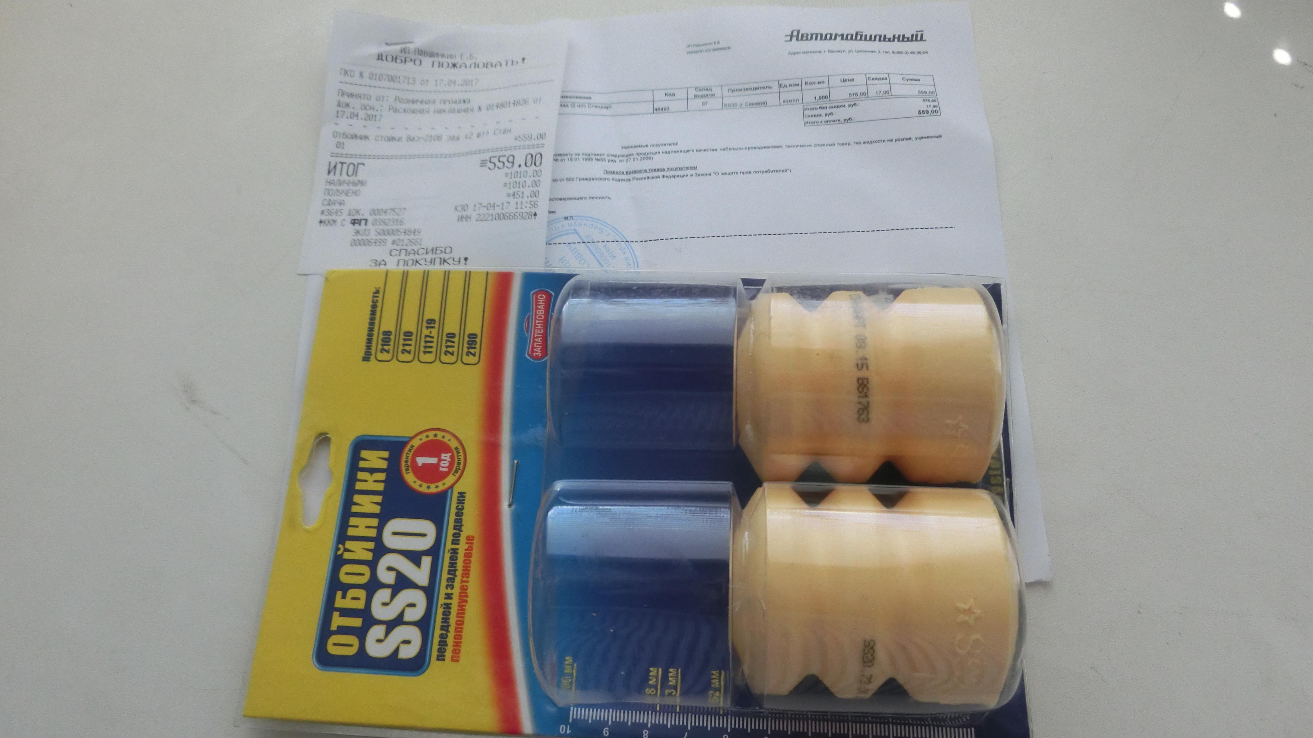

Regas, нашёл нужные отбойники, только они в 2 раза дороже, говорят качественные
ID:	70539   Нажмите на изображение для увеличения
Не занимайтесь ерундой! Или Вы собрались перегружать машину сверх меры?

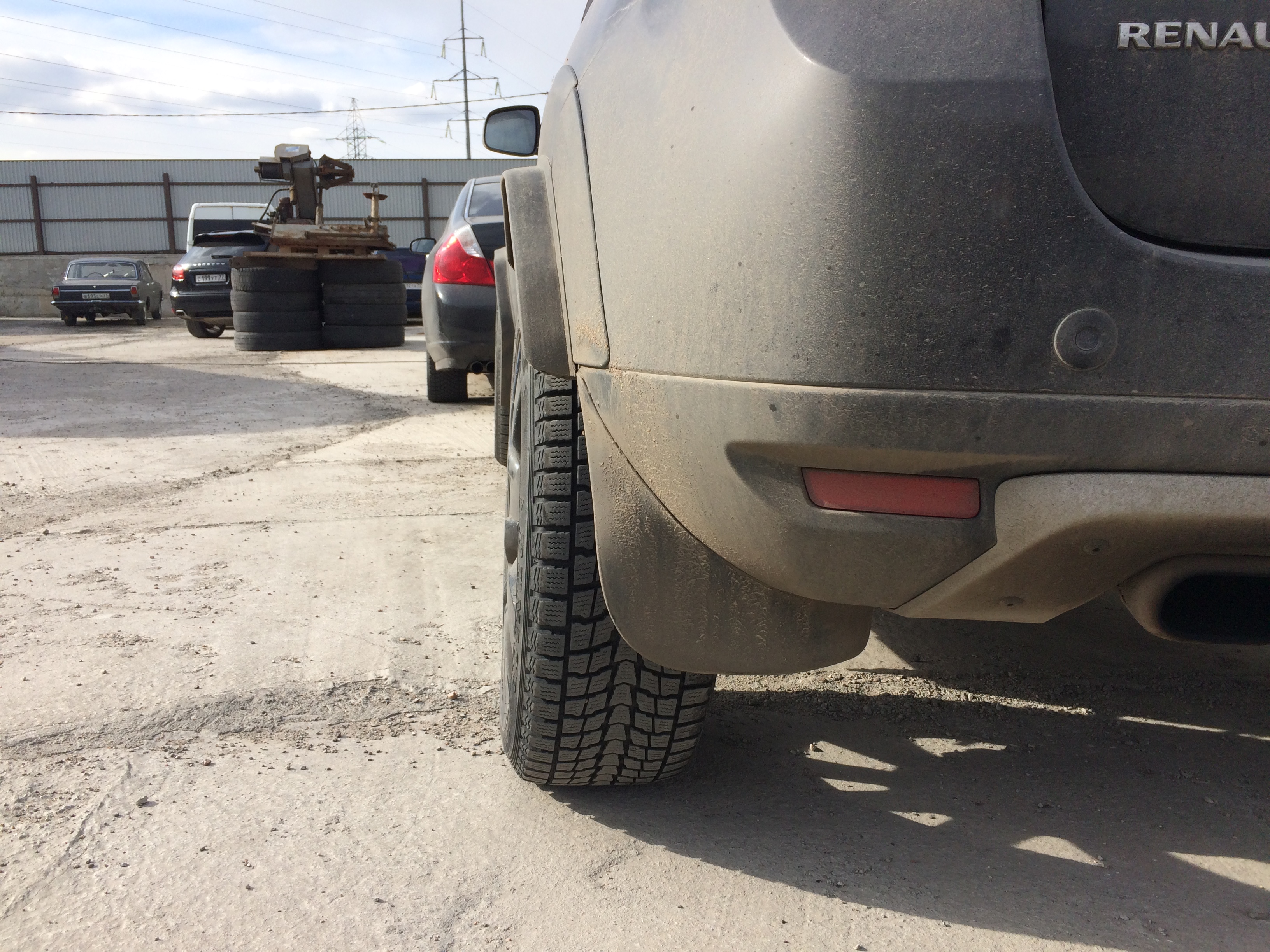

Доп буфер нужен только с родными пружинами, если стоят айронмэны или ХР, то пружину никогда не сожмет, до упора. Но при этом с этими пружинами и ход подвески больше. Даже с поджатой одной из сторон. У нас же не мосты, чтобы при сжатии одной стороны другая наоборот отклонялась на максимум.
---------- Сообщение добавлено в 09:43 ---------- Предыдущее сообщение размещено в 09:42 ----------
Кстати я себе возможно буду ставить автобаферы, но только с одной целью, чтобы уменьшить "дребезг" пружин.
Фаберы вас не спасут при поломке пружины, так же будут мешать ходу штока амортизатору, плюс будут забиваться грязью, а если грязи будет дофига пыльник ваш выскочит и будет болтаться в верху, оголяя шток.
Уже это все проходили мыли фаберы, и стойку внутри пружины чехол с буфером выковыривая грязь.
Вы наверное за пределы асфальта не ездили и не забивали глиной или землёй свои стойки, я насмотрелся на владельцев которые установили фаберы, земля ещё ладно, а вот глина это улёт, хоть стойку снимай и вымывай и выковыривай.
Вся эта набившеяся грязь на Фаберах скрипит и трёт на витках пружины, так что флаг вам в руки.
И ещё, колеса лично на моем выперают за арки и не разу небыло, чтоб протектор колеса коснулся крыла с резиновым расшерителем, даже на загруженном Дастере.
При этом резиновые расшерители на моем провисают и не бросается в глаза, что Дастер поднят.
Плюс на моей машине есть реальный ход подвески на 2 сантиметра!

Во первых буфер служит для того, что если пружина сломается, то колесо не будет задевать внутри крыла, и можно будет медленно доехать в нужное место для замены, буфер это страховка при поломки пружины, так же помощник для просевшей пружины.
Во вторых, родной буфер не позволит сжаться до конца пружине.
Наверное тонну нужно загрузить в Дастер и сходу заехать на бордюр в 10см.
Тогда наверное сожмёт пружину до конца вместе с буфером.
Третье есле пишите то покажите нам фото подвески своего Дастера и что пружина у вас сжалась до конца и все витки соединились, очень интересно на это посмотреть?

Regas, у вас какие шины установлены? какой размер? диски не родные?
