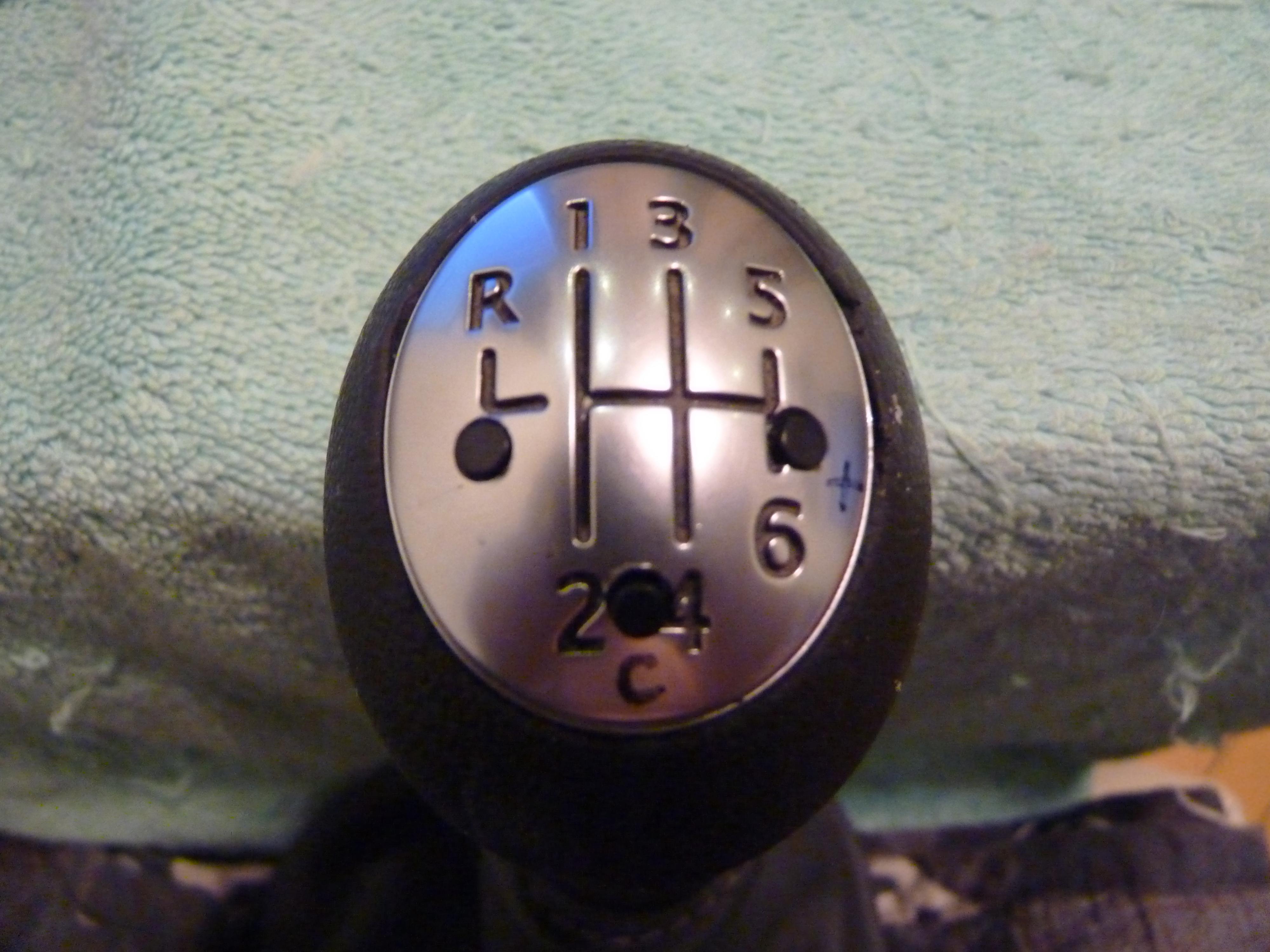

Твоя идея с ручкой мне понравилась доже думаю как сделать. У тебя получается?
P.S. Спасибо за предложение.
Вот таким образом реализовал задумку:
Главное чтоб руки от плеч
Igorentiy вне форума   Вверх Ответить с цитированием

Сообщение от Igorentiy Посмотреть сообщение
Удобно-ли влючать заднюю передачу, не нажимаются-ли кнопки при этом, или нажатие не влияет, или нужно привыкать не прижимать ладонь к ручке при поднятии фиксатора ?

Сообщение от Aleksei29 Посмотреть сообщение
Откровенно говоря, нужно привыкнуть. Сейчас просто при переключении передач, руку сверху не ложу
