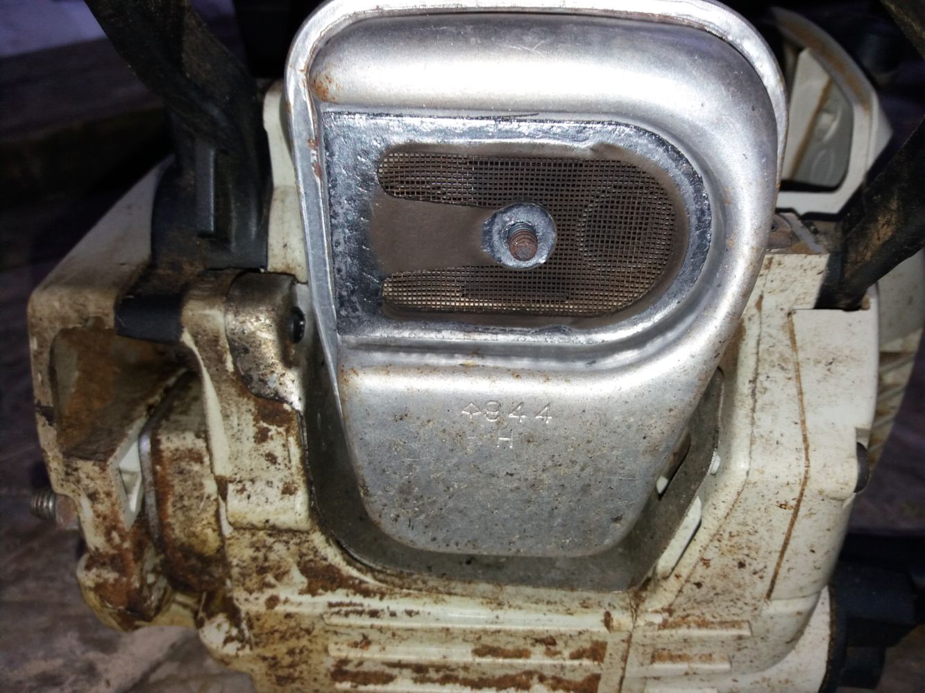

Снял глушак. Посмотрел на сетку. Вродя чистая. ВсЁ равно прочистил и промыл. Собрал обратно.
В бензобаке нашел топливный фильтр, одетый на трубочку. Продул и его.
Заводиться и работает даже на горячую. НО! Обороты ХХ плавают, иногда кажется, что заглохнет.
Вечером будут фото и видео.
Практически пила готова к эксплуатации человеком. Надо только цепь новую взять.
Всем откликнувшимся - спасибо!
Старый 03.10.2017, 18:35   #26
Сообщений: 10,698
Специально для бензотехники держу "промывку для карбюратора" двух видов: аэрозольную, и добавляющуюсю в топливо. Как только бензопила начинает показывать характер, аэрозолькой промываю воздушный фильтр сеточку. Очень часто из-за него капризничает.
Старый 03.10.2017, 22:36   #27
Обещанное фото сетки глушака
Видос
Ну и продолжу в другой теме: http://duster-clubs.ru/forum/showthread.php?t=7311

Пила испытана и зимой, и летом. Зимой при резком нажатии на гашетку - провал. Захлебывается, как будто не хватает воздуха.
Летом этой проблемы нет, но обороты плавают, может заглохнуть. Работать ею можно, но не комфортно.
