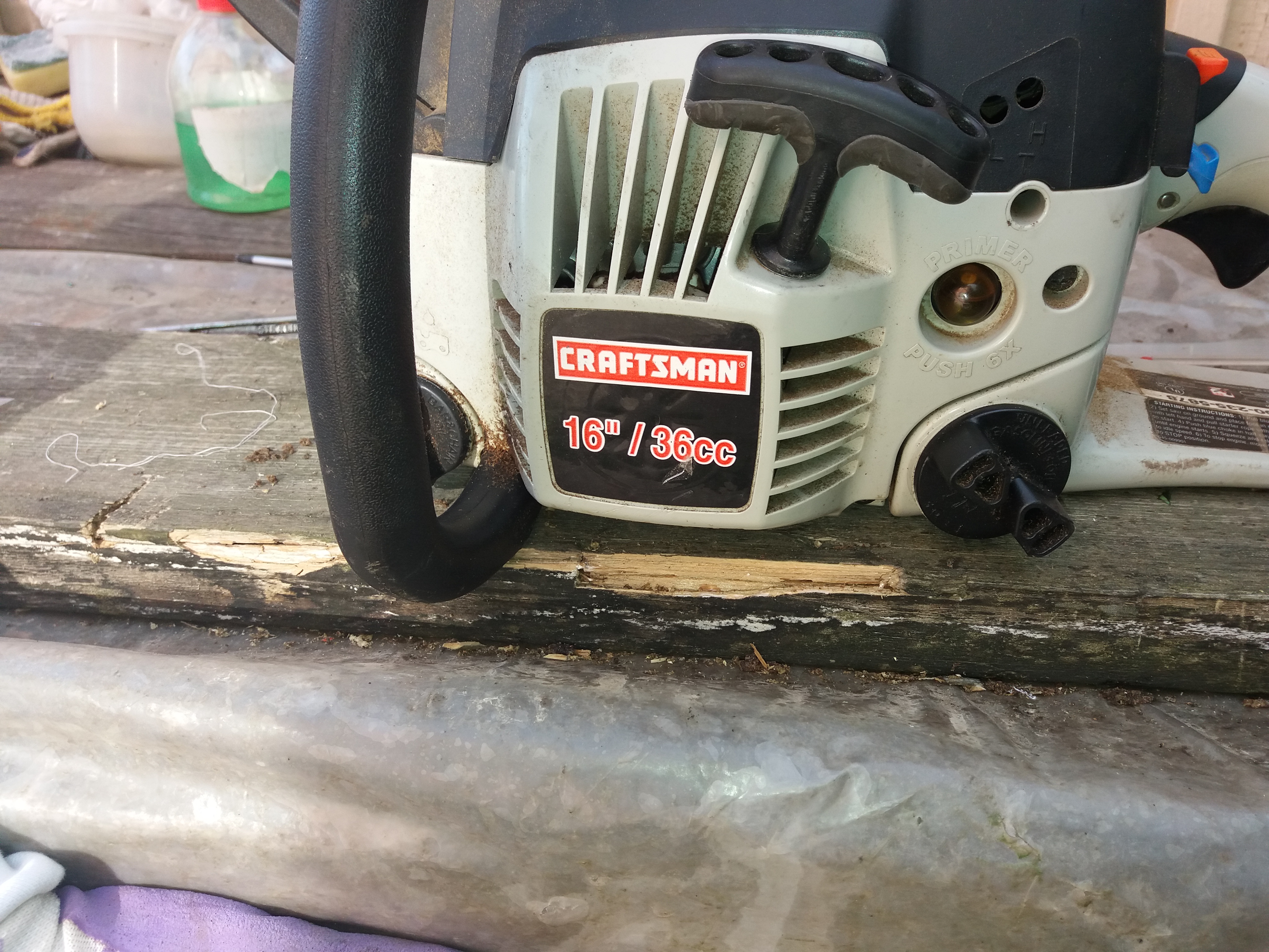

Бензопила Kraftsman.
http://duster-clubs.ru/forum/attachm...7&d=1506332180
После установки новой свечи стала заводиться. На холодную заводиться работает на холостых, работает при плавном нажатии на газ. При резком - провал, может заглохнуть.
С прогревом - перестает заводиться и работать. Что бы завести горячую, нужно подкачать бензин насосом. Холостые не держит вообще. На газу - работает. Винтом прибавил холостых - стала работать, но не долго: обороты начинают плавать и всё равно глохнет.
Свеча сухая. Винты регулировки качества смеси еще не трогал. Топливная смесь 1:50. Бензин 95, масло ECHO. На этой смеси, пила и триммер ECHO, работают идеально. Ранее, в эту пилу, заливалась смесь, сделанная на глазок. Пила работала, но со временем перестала заводиться.
В карбюратор, я впрыскивал аэрозольный очиститель карбюратора - ноль эффекта.
В общем, почитав инет, так и не пришел к какому-то определенному выводу что делать, куда копать.
У кого-нибудь есть опыт ковыряния бензопил? Куда копать?
зы сервис-центр не предлагать!

Разберите и прочистите глушитель,сеточку можно выкинуть,если жалко выкинуть-прожгите на газу.
У всех этих моторов первая проблема-нагар от масла в глушаке,нужно соблюдать пропорции,вторая проблема-воздушный фильтр,выбивать пыль из него это пол дела,лучше промывать в теплой воде с мылом и сушить не отжимая.

Напрасно,разберите,будете в шоке,сетка -еще тот геморой,два раза в сезон прожигал в течении двух лет,надоело выкинул ее.
Кстати,при плохой заводке,глохнет на средних оборотах,не набирает мощность-сервисмены первым делом смотрят глушак.

dg972, Дим, все правильно тебе советуют - первым делом сеточка в глушаке! Вот увидишь, она будет вся в нагаре. Прочисти, промой, можешь и выкинуть, как советуют, а можешь и назад поставить и будет счастье)))))
А про пропорции масла - 20 мл на 1 литр бенза это и есть 1:50.
50 мл на 1 литр заливали раньше в советские мотоциклы и мопеды двухтактные, что соответствует 1:20.
---------- Сообщение добавлено в 23:17 ---------- Предыдущее сообщение размещено в 23:16 ----------
Да, сеточка эта закреплена внизу глушаке, можно сразу и не увидеть - настолько она будет в нагаре))))
Обязательно!
Еще вопрос:
Где стоит сапун бензобака? Дырочка размером с иголочку?
И Еще...
Бензонасос стоит на подаче или на обратке?

Про сапун бензобака - это и есть маленькая такая дырочка на крышке бензобака))) Можно ее иногда прочищать, но она особо и не загрязняется. Т.е. она грязная, но функции свои выполняет. К тому же в баке не такое сильное разряжение создаётся, чтобы бенз перестал поступать в двигатель.
Про бензонасос не совсем понял вопрос, если честно))))

К карбюратору подходит две трубки. Одна от насоса, другая идет в сторону б.бака. Если снять с карбюратора ту, которая сразу из б.бака, то из нее под давлением шпарит бензин. Если ту, что идет от насоса и попробовать покачать бензин, то засасывается воздух, а не качает из бака. Такое впечатление, что это обратка. Т.е. получается либо насос стоит на обратке, либо он не работает.
