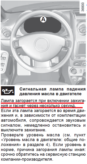

Я даже не хочу обсуждать схемы тк лампа давления должна гаснуть при нормальном давлении(мировой стандарт) но возможно что ее еще и к уровню подвязали.
Не знаю на какой стандарт вы ссылаетесь, посмею предположить, что Дастер все таки соответствует стандартам (как минимум отечественным), иначе бы его не допустили к эксплуатации.
Вот что на эту тему повествует руководство по эксплуатации
Для российского менталитета алгоритм конечно не самый удачный, но и криминала никакого в этом нет.

вот срач развели. мне как новичку кажется странным поведение масленки. а тут закидали схемами и прочим, а по делу так ничего и не понятно. почему лампа гаснет без давления? и в каком случае она тогда загорится?

Лампа загорается для проверки самой лампы. Потом гаснет. Это нормально. Она не управляется датчиком давления масла и не связана с ним напрямую. Данные с датчика поступают в контроллер, который, при отклонении нормы (падение давления, обрыв цепи датчика) зажжет лампу(ы) на приборке. Все. 😃

Виктор,опередил. Всё верно,при тесте идёт проверка работоспособности ламп ,датчиков и цепей, если всё исправно то гаснет всё кроме ручника и чека. В случае возникновения неисправности на приборке загорится соответствующая лампа (ы).

Ага, а надо было просто в мануал глянуть...
