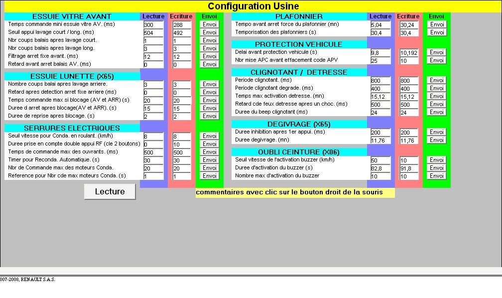

![]() По 'платформеру' - первая цифра похожа на таймер наличия питания на 'плафоне', а вторая - таймер притухания света после закрытия дверей.
Я на DRIVE2.RU |
#6 | |
![]() Имя: Дмитрий
Поменял первый параметр (Tempo avant arret force du plafonnier) и через пять минут, после того, как я "забыл" погасить свет в салоне он погас сам, мгновенно, без плавного потухания с щелчком реле. Bторой параметр (Temporesation des plafonniers) не удалось поставить - пять секунд, не удалось и 60. Оставил 55 секунд. Это "вежливая подсветка", время, которое будет светиться плафон, после того как будут закрыты двери (зажигание выключено).

3-4 строчка сверху слева на скрине:
3- количество взмахов при коротком потягивании рычага омывателя/стеклоочистителя 4 - кол-во при длительном удерживании

Слева вверху - ESSUIE VITRE AVANT
Я поигрался с этими цифрами, первые две строчки как-то взаимосвязаны друг с другом. Предположительно отсчет времени установленного во второй строке начинается по истечении времени установленного в первой. Первая срока определяет время нажатия на омыватель, на которое щетки не реагируют. Т.е. коротко нажал вода брызнула, щетки стоят. Вторая строчка - опредет временную границу между коротким и длинным нажатием. Третья и четвертая соответственно количество взмахов при коротком и длинном нажатии. Пятая - какой-то фильтр, не знаю. Шестая - к нашим вообще не относится ИМХО. Я долго ломал голову как первые две строки связаны между собой и предположил, что это работает следующим образом: Нажимаем на омыватель, начинается отсчет времени в первой строке. Если отпустить омыватель до того, как время истечет, то ничего не произойдет. Если по истечении этого времени омыватель останется включен начнется отсчет времени во установленного во второй строке. Если омыватель будет выключен до истечения времени во второй строке, то щетка сделает один взмах(третья строка), но начнет она движение не сразу, а только после того, как закончится время определенное второй строкой. Если омыватель будет выключен после истечения времени во второй строке, то щека сразу, без задержки, сделает три взмаха(четверная строка). Если омыватель останется включенным и дальше, то по истечении времени во второй строке запустится еще один временной интервал, который В ДДТ не регулируется. И по его истечении щетки запустятся при включенном омыватле. Вот как то так, надеюсь понятно изложил. |
#12 |
![]() Имя: Дмитрий
Temps commande mini essuie vitre AV. (ms) - Контроль времени А. В. мини Ветровое стекло.
Seuil appui lavage court / long, (ms) - Порог стиральная поддержка короткий / длинный, Nbr coups balais apres lavage court. - Nbr короткие штрихи кисти после стирки т.е. количество взмахов при коротком потягивании рычага омывателя/стеклоочистителя. Nbr coups balais apres lavage long. - Nbr мазки долго после мытья, т.е. кол-во при длительном удерживании. Filtrage arret fixe avant. (ms) - Исправлена остановка перед фильтрацией Retard avant arret balais AV. (ms) - AV задержка перед остановкой щеток. Пошел за стаканОм )))

![]() Seuil appui lavage court / long, (ms) - работает как и прежде. На изменение значения Filtrage arret fixe avant. (ms) , тоже нет никаких видимых изменений. Цитата:
Плохая новость для желающих установить светодиоды в поворотники. Periode clignotant degrade увеличить до 800 мс не получается. Поднимается примерно до 600, при дальнейшем увеличении значения частота мигания остается на этом уровне. Скорость при которой срабатывает зуммер ремня поставил 50, поехал - срабатывает на 25. Похоже это предел. |
