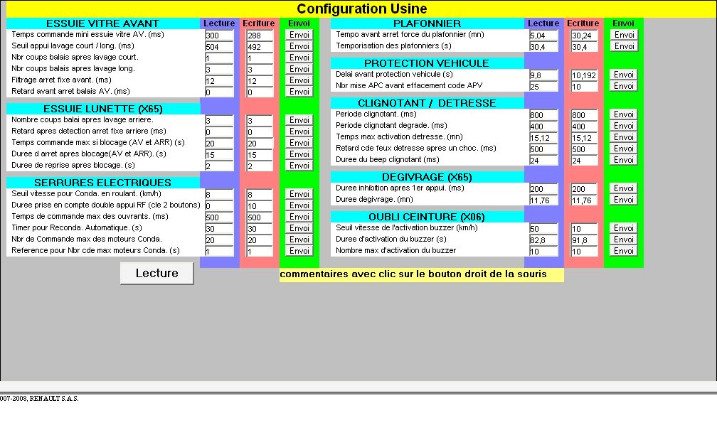

По 'платформеру' - первая цифра похожа на таймер наличия питания на 'плафоне', а вторая - таймер притухания света после закрытия дверей.
Абсолютно верно!
Поменял первый параметр (Tempo avant arret force du plafonnier) и через пять минут, после того, как я "забыл" погасить свет в салоне он погас сам, мгновенно, без плавного потухания с щелчком реле.
Bторой параметр (Temporesation des plafonniers) не удалось поставить - пять секунд, не удалось и 60. Оставил 55 секунд. Это "вежливая подсветка", время, которое будет светиться плафон, после того как будут закрыты двери (зажигание выключено).
