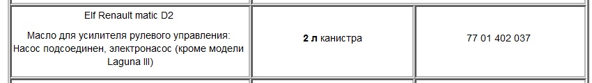

Камрады, просветите, сколько жидкости залито в ГУР?

Старый 01.08.2013, 19:50   #30

Сообщений: 472
La Pot La Pot
Skipper-Влад, ну это расфасовка 2 литра, а реально сколько?
---------- Сообщение добавлено в 20:05 ---------- Предыдущее сообщение размещено в 20:03 ----------
На Логан-Сандеро, то 0,99 л... но интересует именно в ГУР Дастера сколько залито

Сообщение от La Pot Посмотреть сообщение
а реально сколько?
не знаю, ИМХО аналогично как и Логан/Сандеро

Сообщений: 9,925
При замене жижи ГУР используют 2 литра. Одна как промывочная емкость, вторая как основная.
По сути в системе не более 1 литра.
