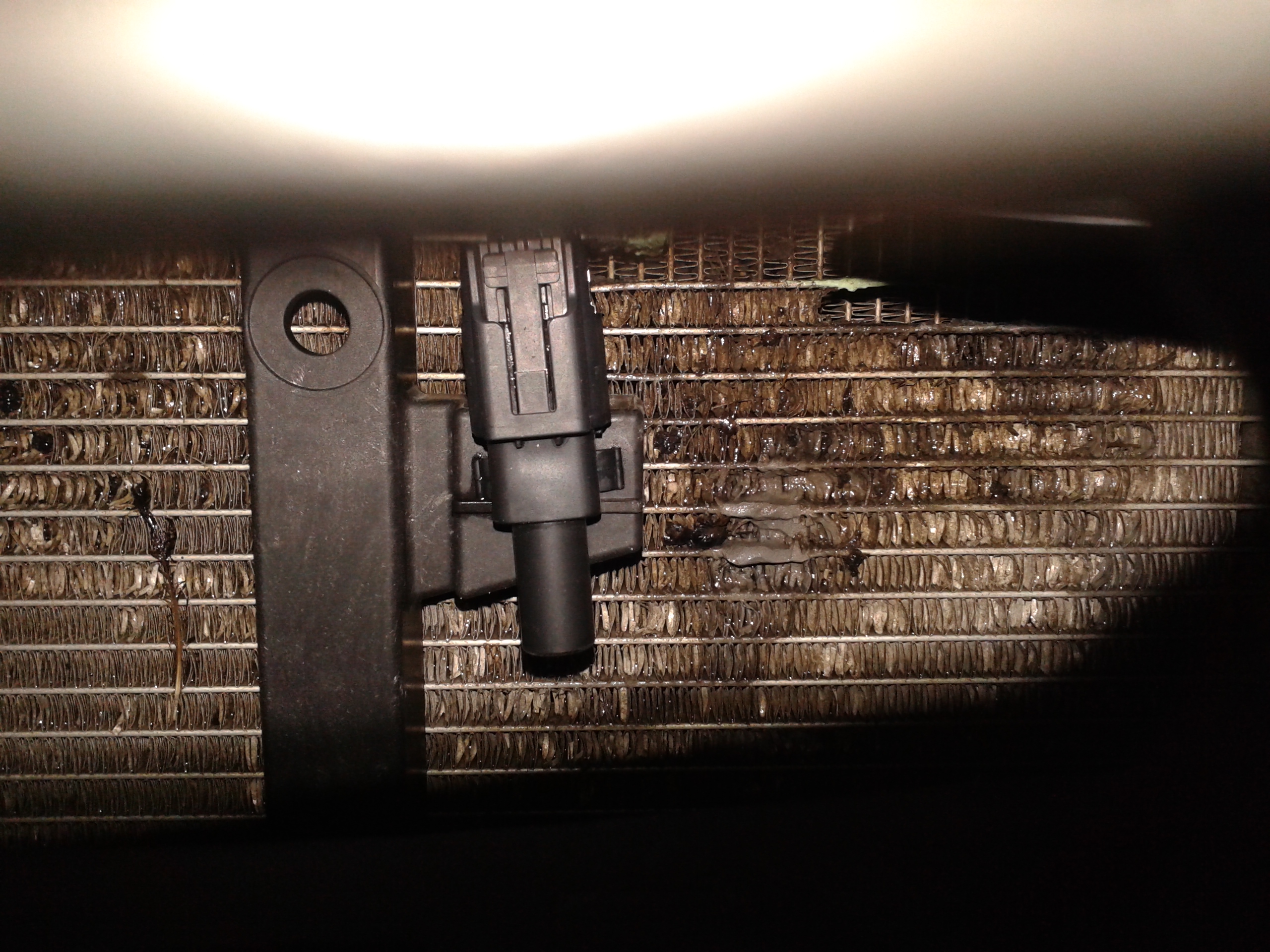

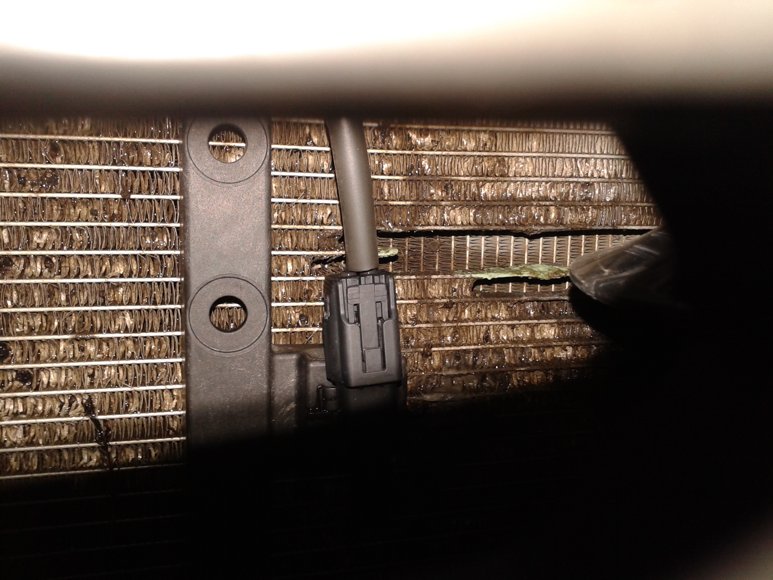

Вот что бывает если не поставить сетку на решетку радиатора.
Никак мазда?
Старый 12.03.2014, 23:30   #344
Она родимая. Камешки на дорогах ни кто не отменял.Лето придет тудой тоже буду ставить сетку. ХААААААААА мне еще самому на верхнюю решетку нужно ставить сетку.

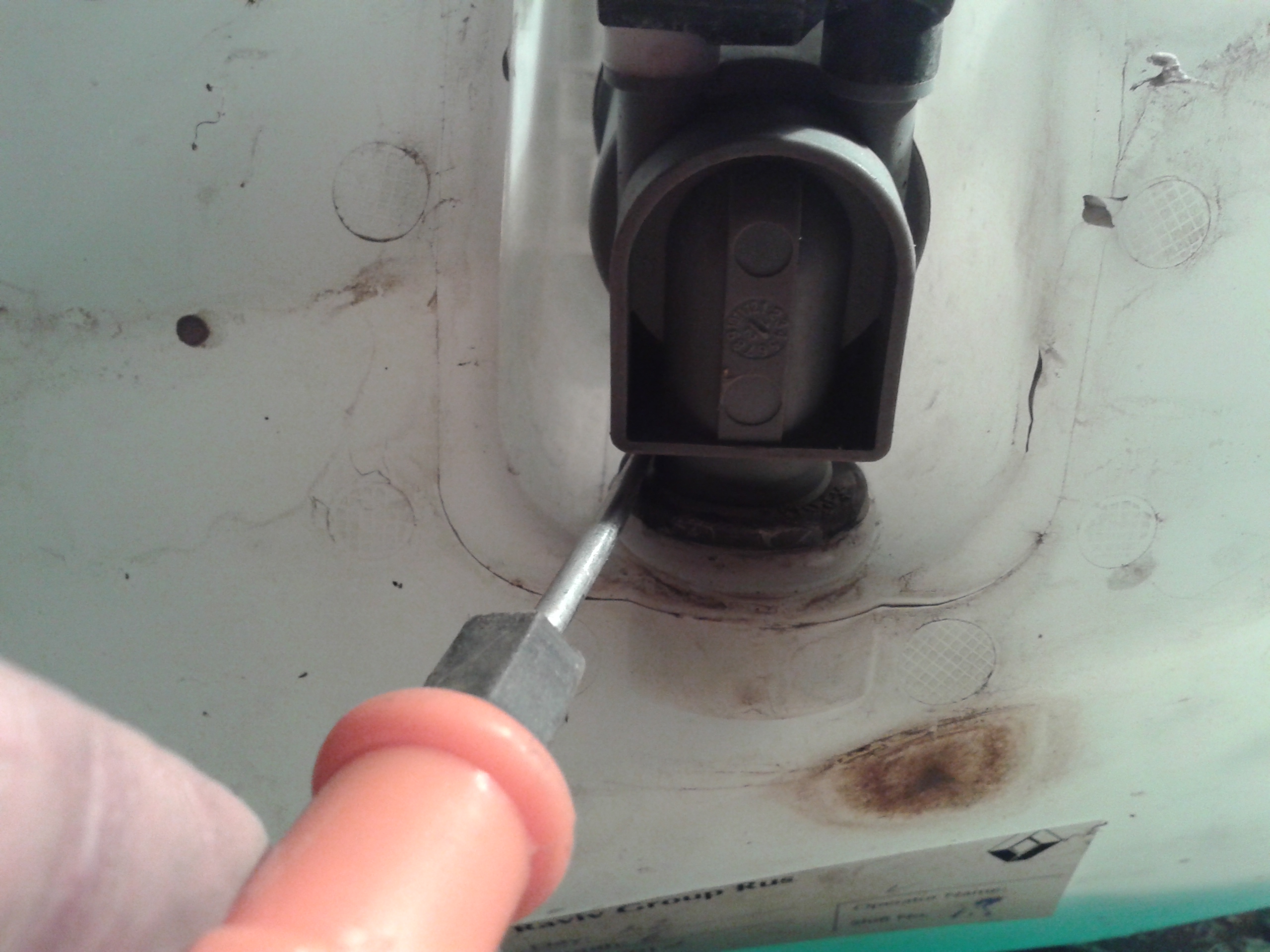

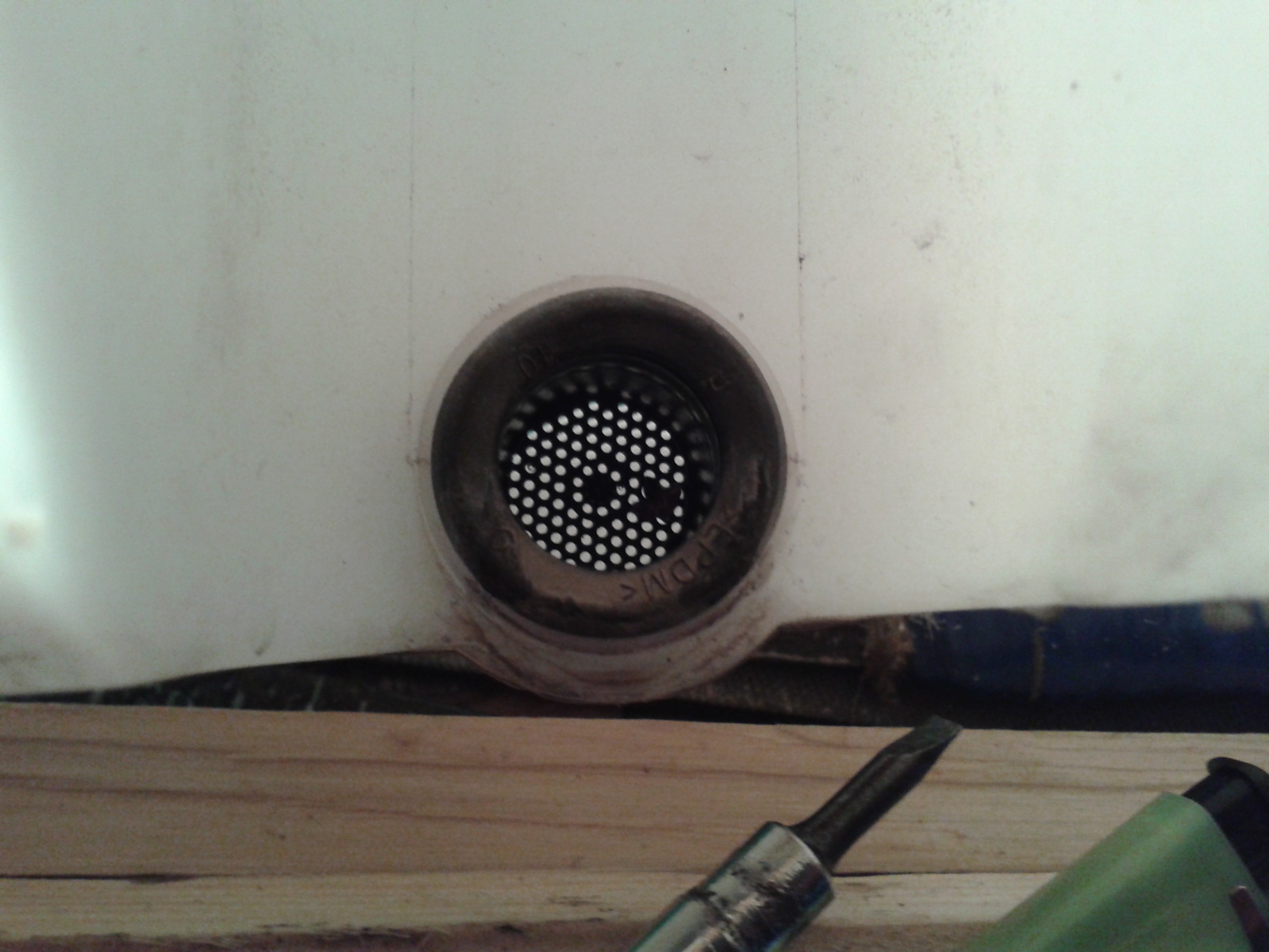

По умолчанию Засор клапана омывайки

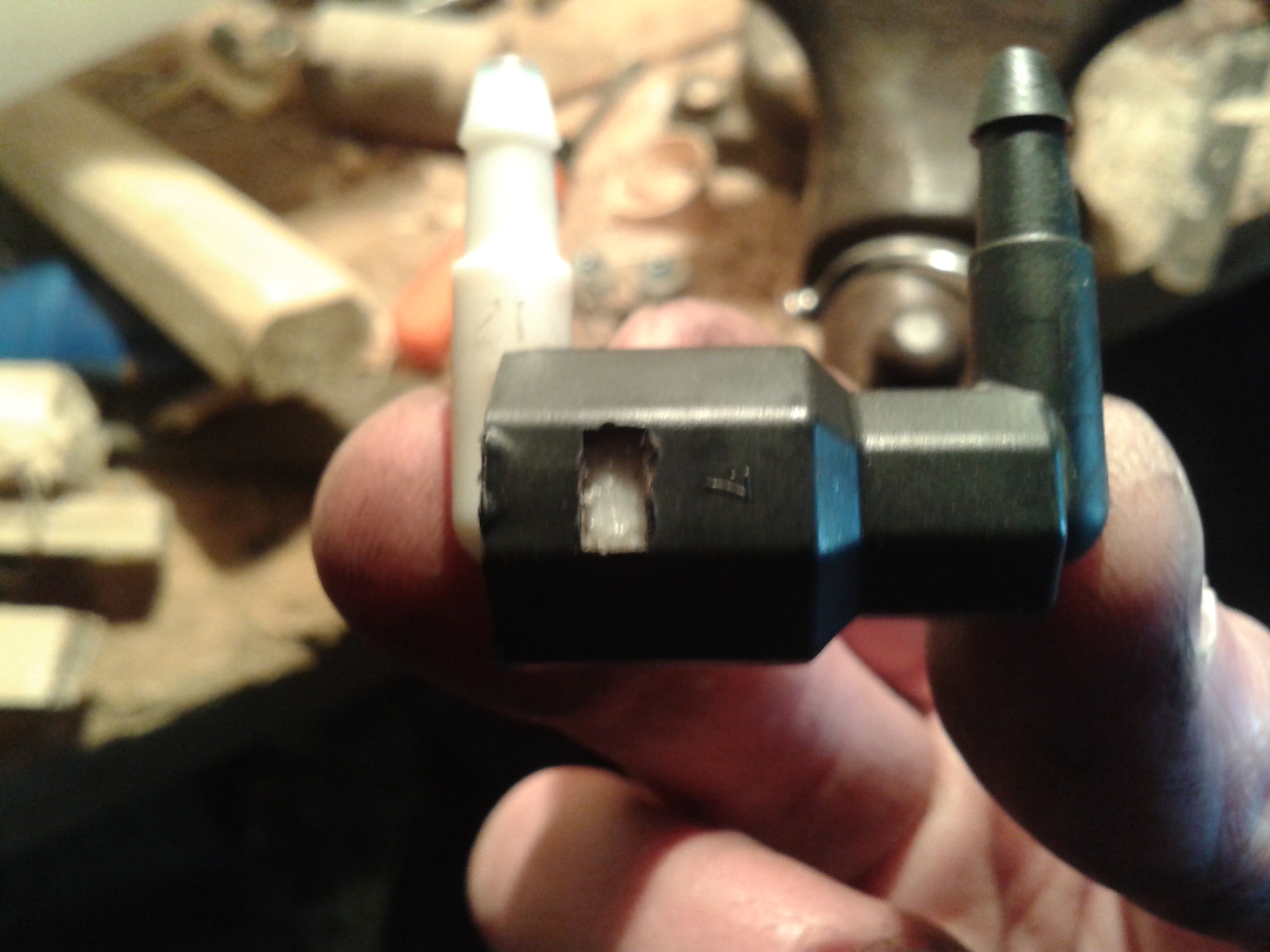

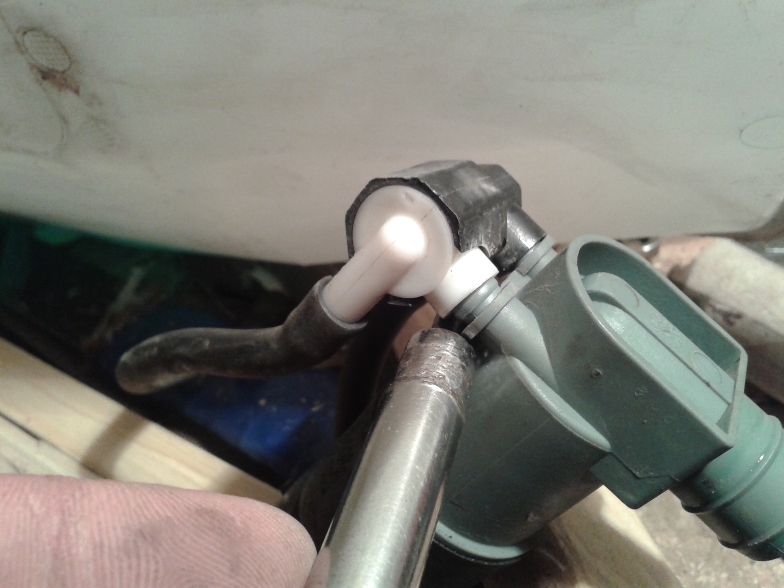

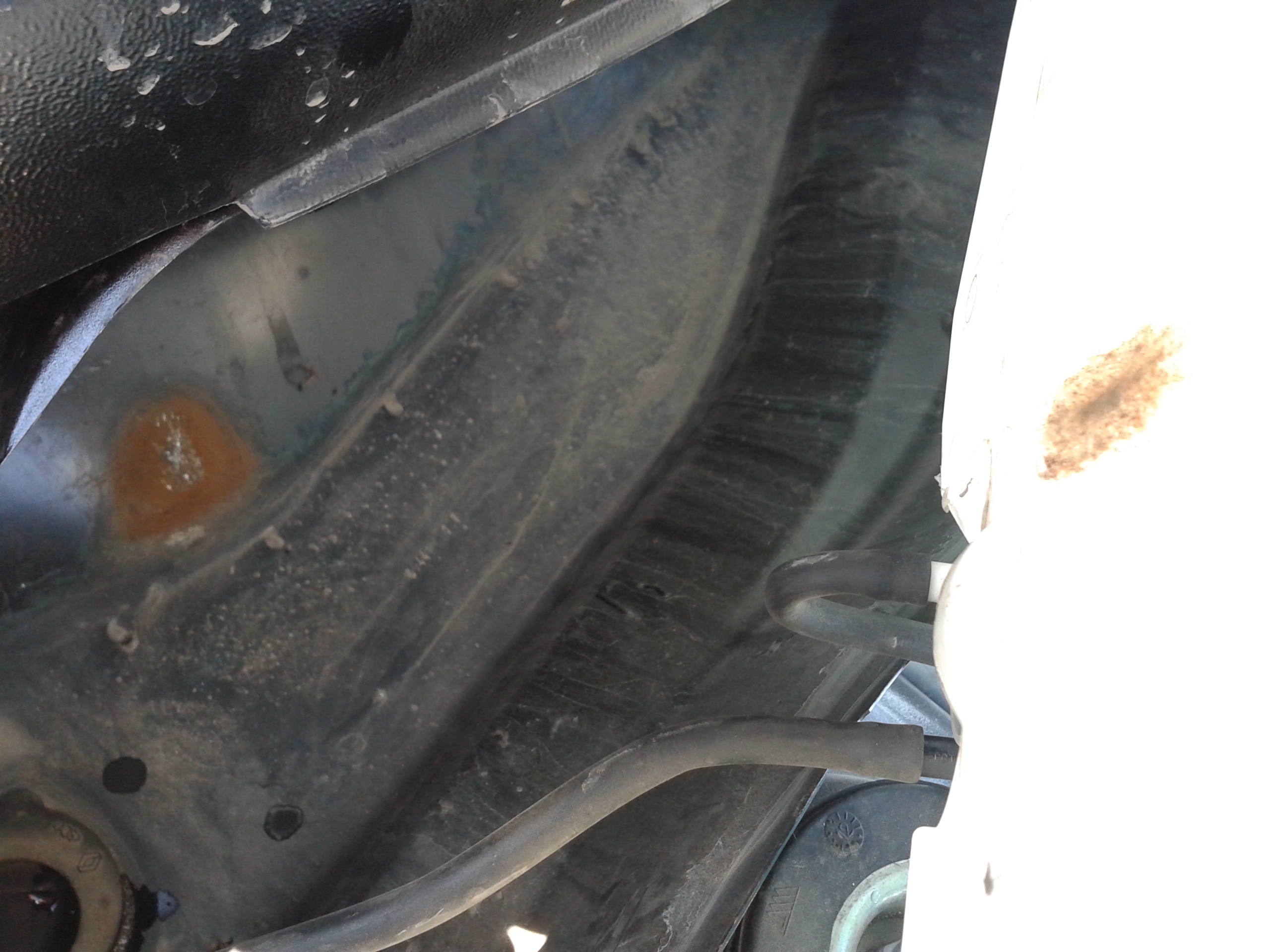

Ну вот и решил проблему засора клапана. После снятия бочка взял отвертку и потихоньку расшатывая моторчик вытащил его из уплотнительного резинового колпача с сеткой. Затем маленкой отверткой также расшатывая снял клапан. Сразу скажу так как сам чуть не начудил - клапан разбирать не надо (сам попытался, ладно вовремя остановился) Ртом продул клапан и моторчик. Из резиного колпачка в который вставляется моторчик вытащил семя какого то растения (хотя как он туда попал, до сих пор не пойму. И собрал все в обратной последовательности. При установки бочка увидел потертость и на бочке и на железе. Взял карпет самоклейку (что было под рукой), наклеил и поставил его на место. При пробе работы задннй форсунки течи из передних не оказалось.
Чуть не забыл при снятии бочка увидел что незамерзайки осталось пол стакана, так что надо ставить датчик уровня ОЖ.
Отдельная благодарность Андрею (МЕДВЕЖ) и Дмитрию (dg972)

Абаа надо срочно снимать бочок и смотреть наличие ржавчины. Саш а как снимал клипсу?

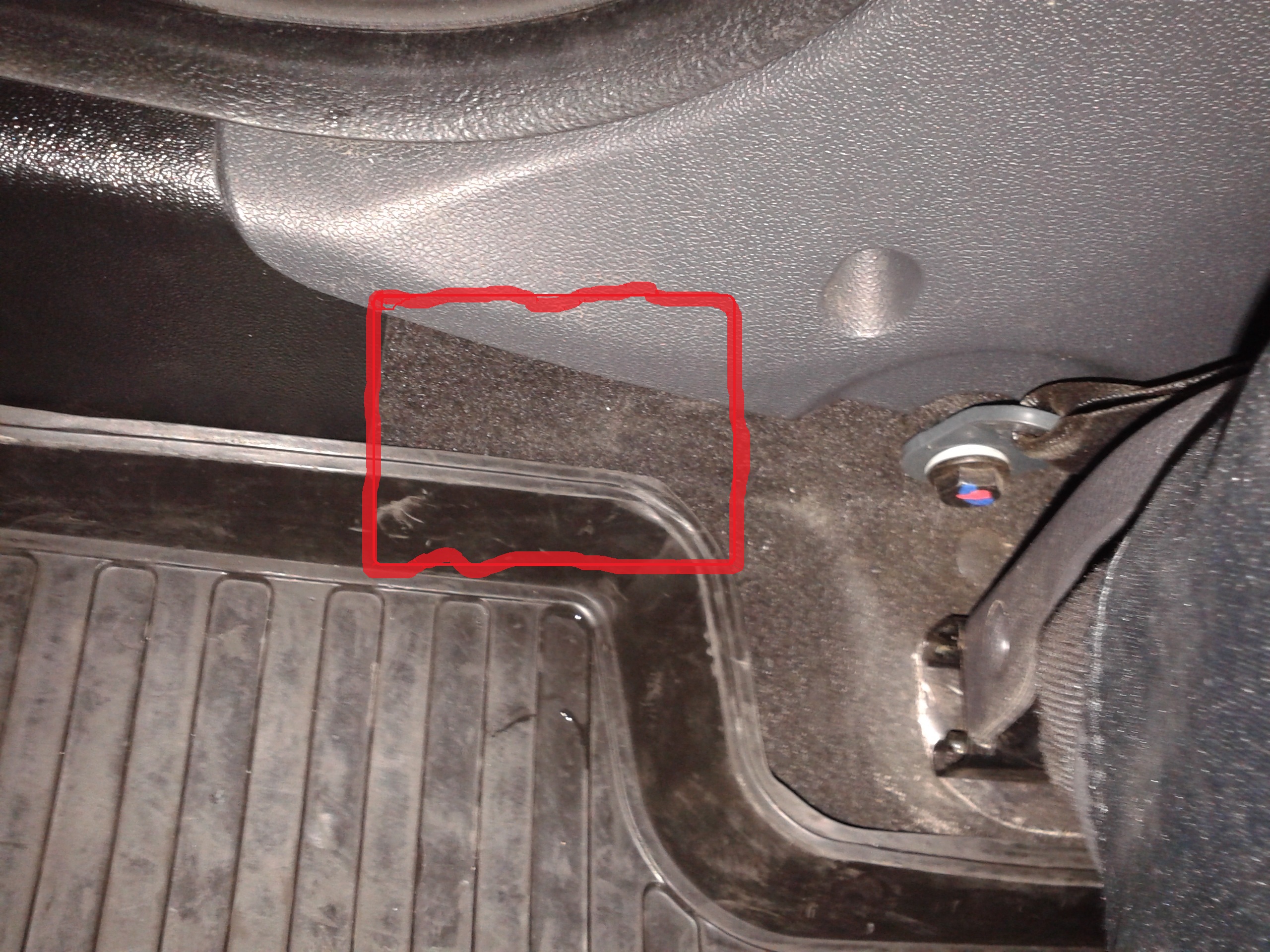

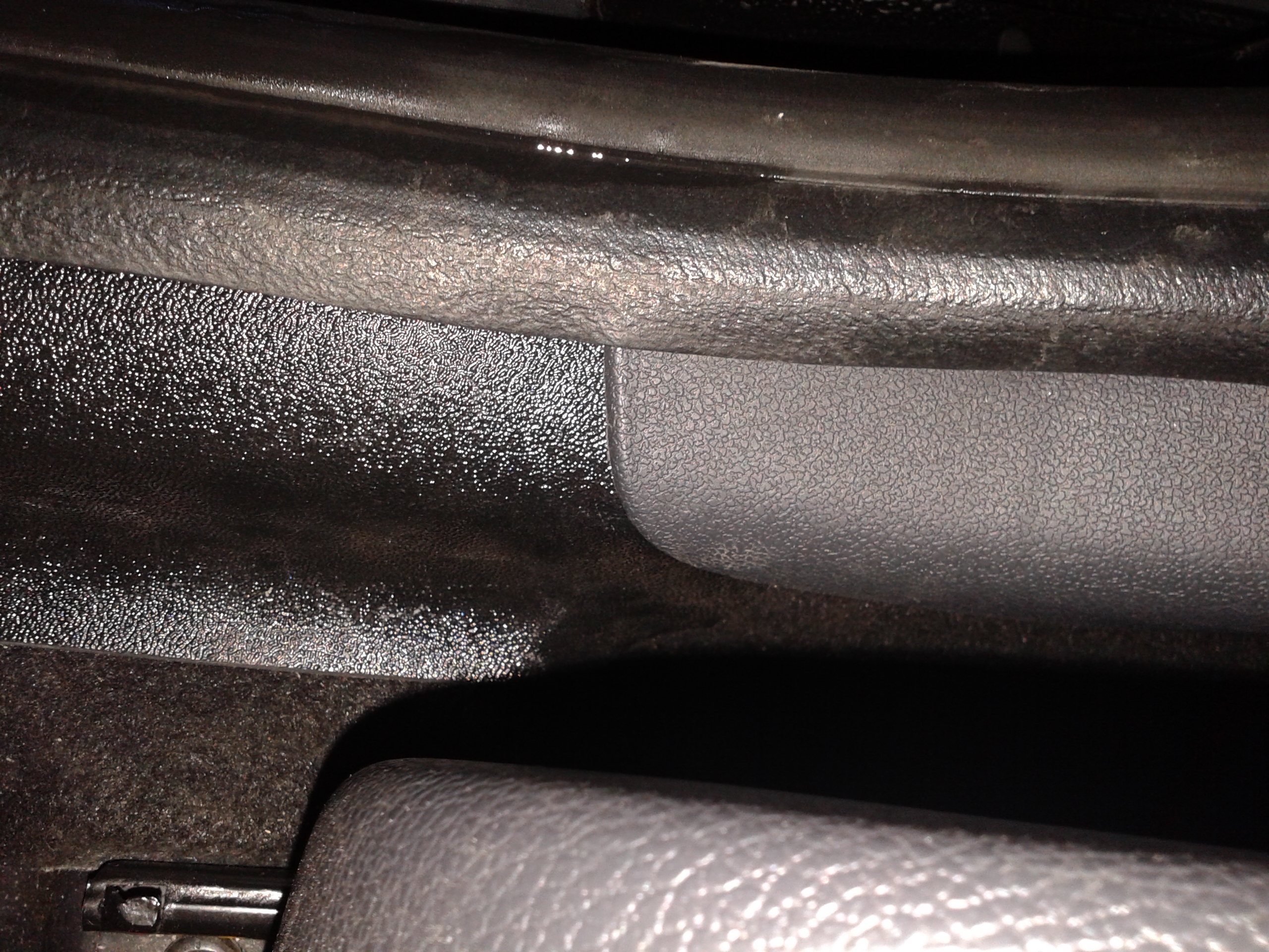

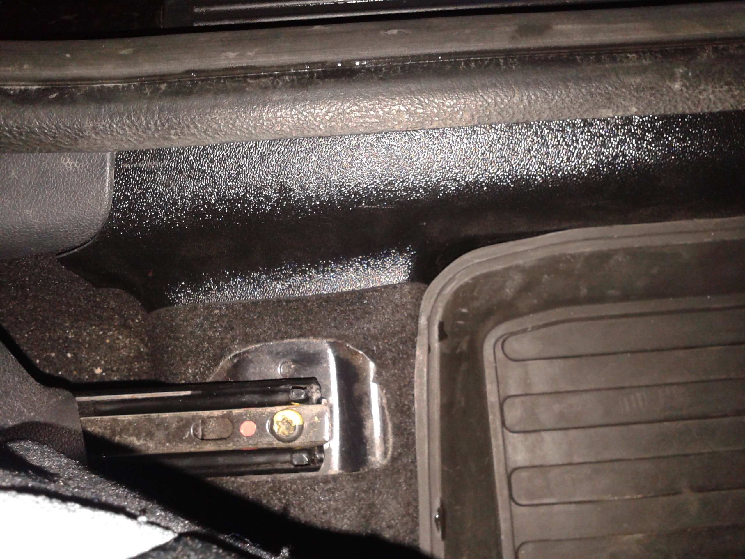

Перед отъездом поставил накладки на ковралин от КАРТа. Все подошло хорошо. Мне очень понравилось, т.к. например на Мазде СХ5 эти накладки стоят как стоки. Мог и АВТОФРАМОС это замутить ну да ладно .... . Единственное что могу сказать задние накладки КАРТу можно было сделать чуточку их удлинив. ИМХО. (на последнем рисунки выделил ту часть которую стоит увеличить). А так КАРТУ - РЕСПЕКТ. Вещь нужная.

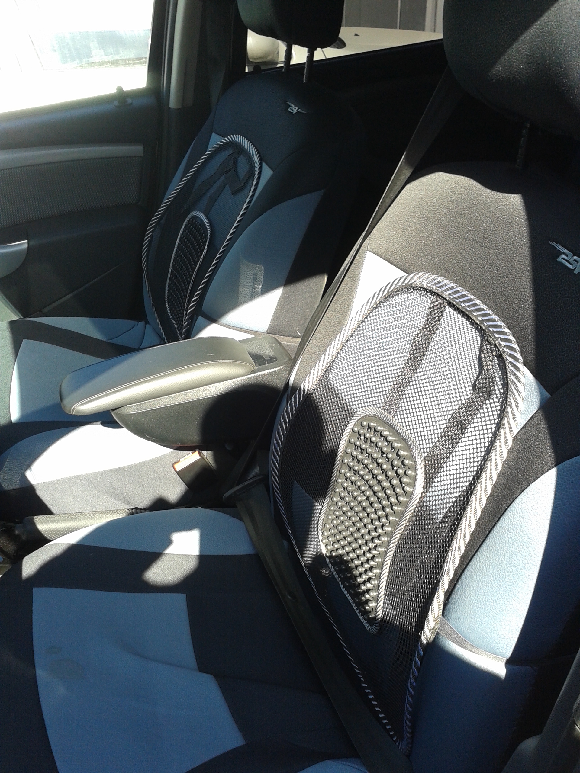

Приобрел упор под поясницу у китайцев. Большое спасибо Владу, он заказывал. Спине стало намного комфортней. Пока поезжу так, а потом поставлю их под чехлы, т.к. думаю брать мне чехлы от КОЕРа или нет.
