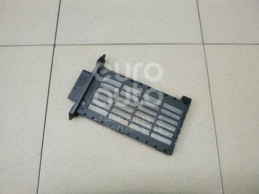

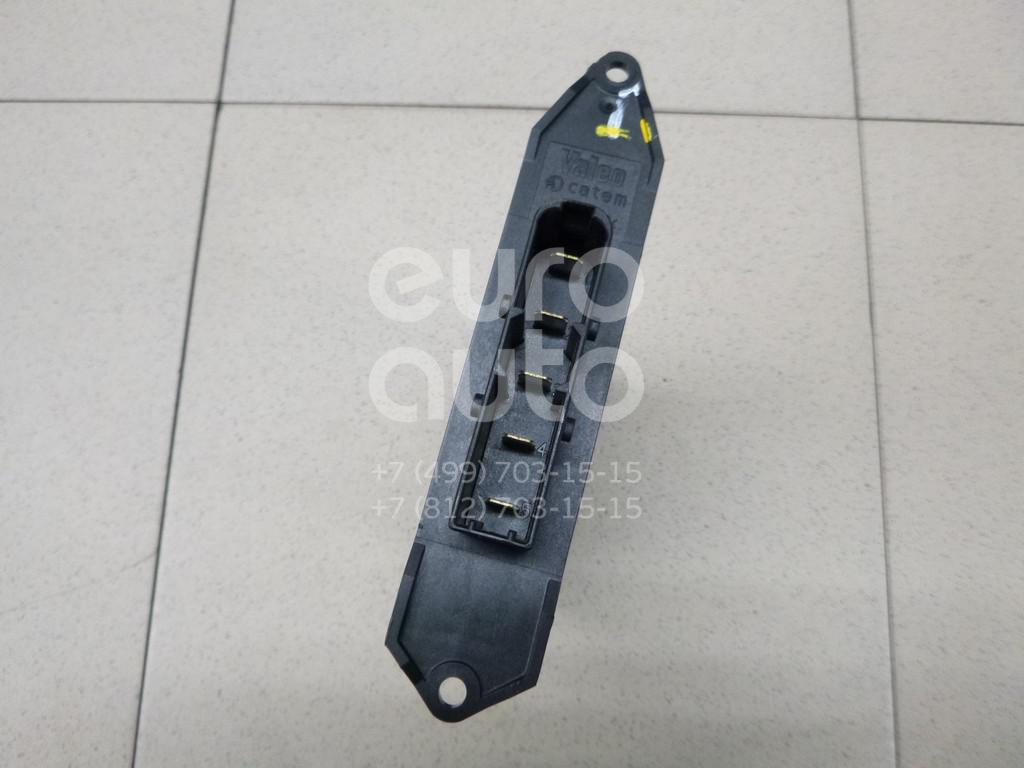

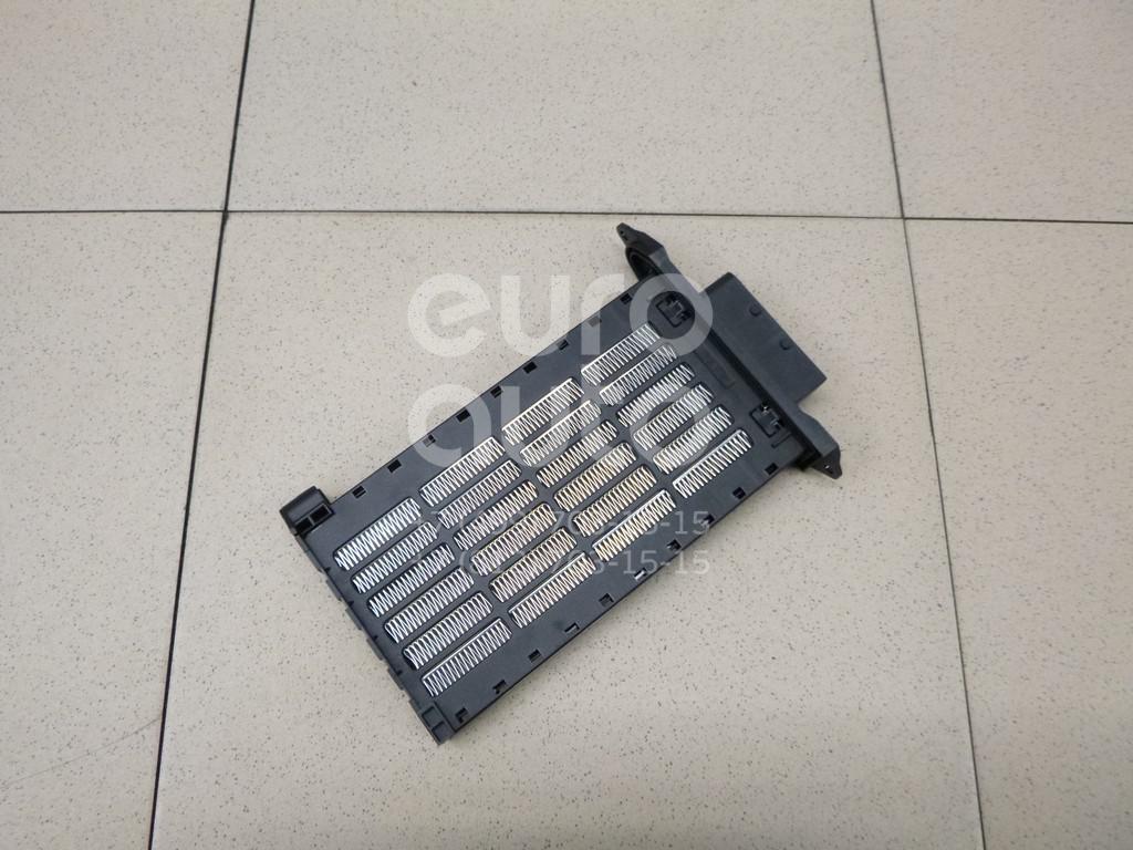

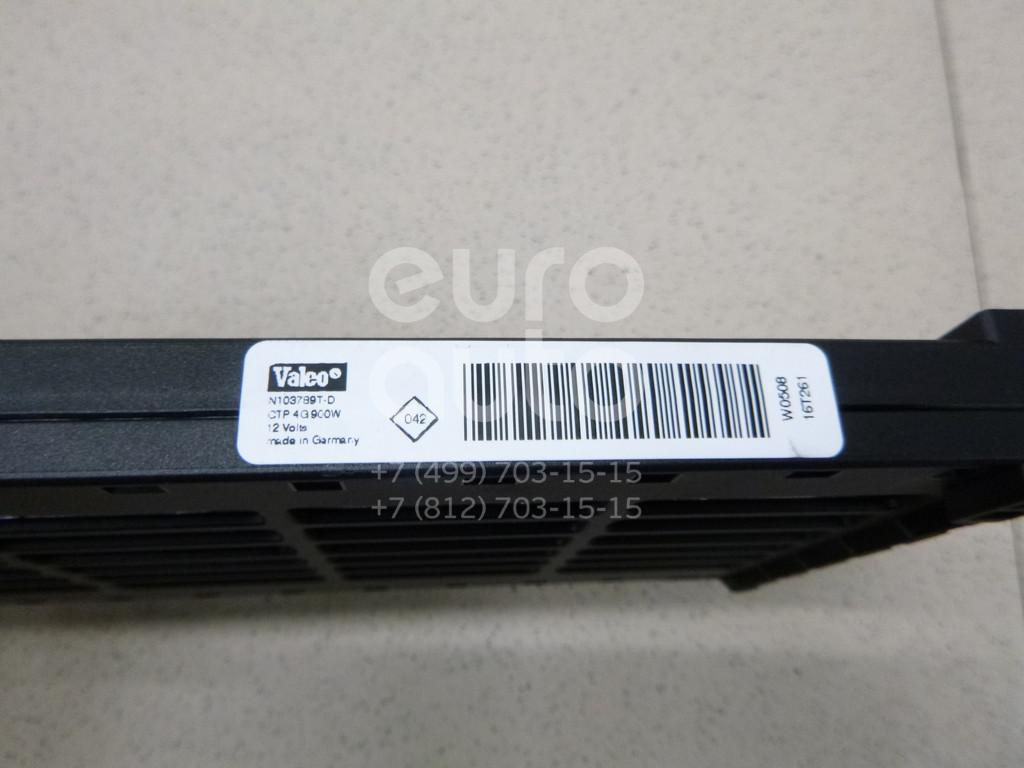

Характеристики: Напряжение - 12 В; Мощность - 900 Ватт Можно найти б/у, например в ЕвроАвто - Радиатор отопителя электрический для Renault б/у - цена 631 руб (не реклама) На фото видно, что проверить работоспособность очень просто, надо снять разъём и прозвонить нагреватель любым прибором типа тестер, можно проверить обычной прозвонкой Последний раз редактировалось odin_volk; 09.02.2020 в 08:32. |
