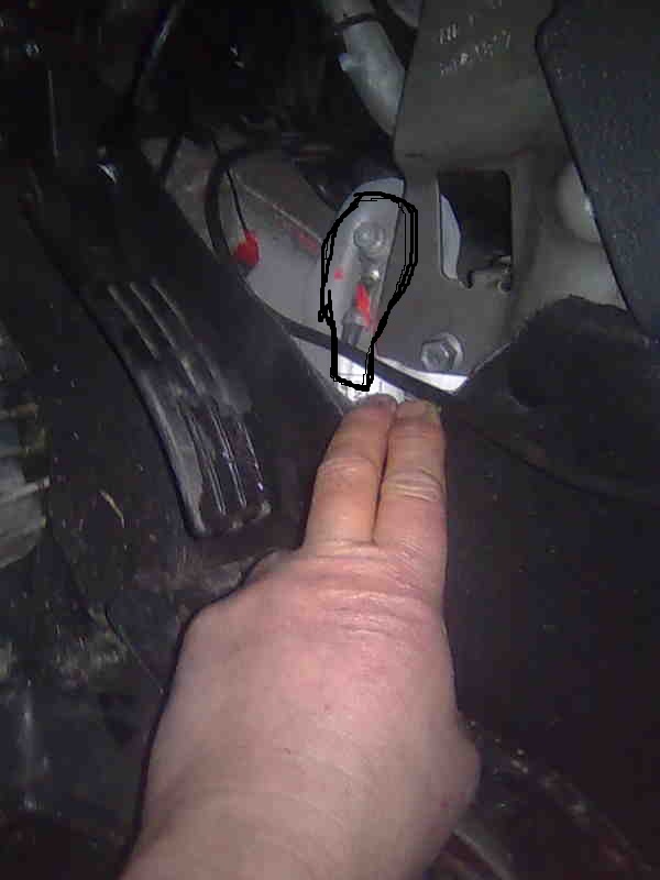

И у меня также, т.е. после включения авто, через пару минут отчетливо слышно какой-то щелчок (видимо реле), и после этого идет явно теплый воздух. Т.е. обогреватель работает, значит - он имеется в 1,6 л.
Чтобы определиться и не гадать, смотрите "масса" ТЭНов :
