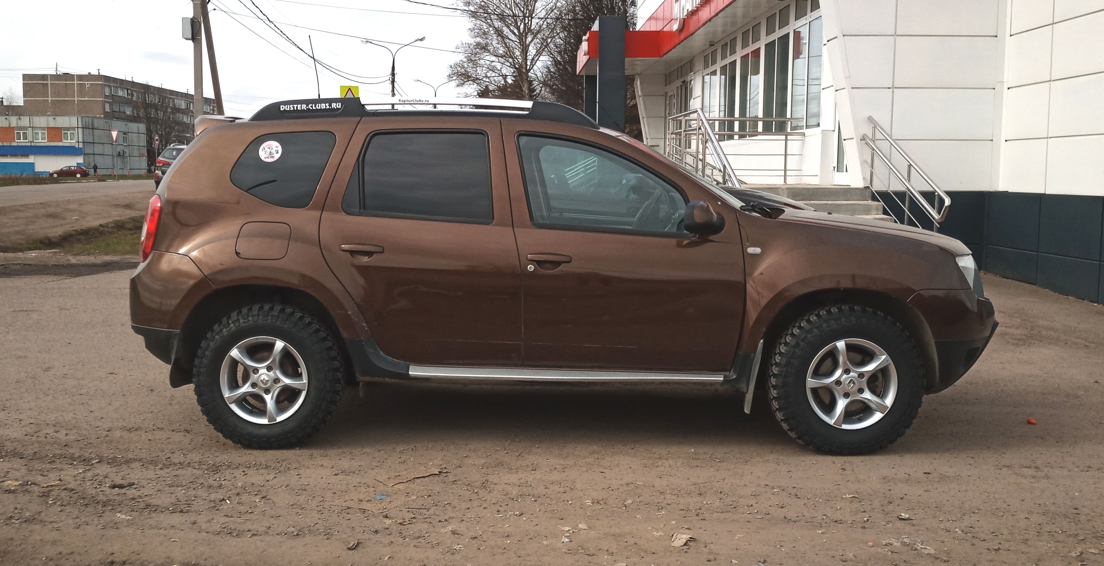

Старый 13.04.2020, 00:02   #8
По умолчанию Пробег 83000. Переобулся на лето.
Пробег почти 83000. Переобулся в Комфорсеры на новых дисках 15".
Шины, диски.
Резина естественно гудит. Вой сильнее чем от шиповки. В сравнении с предыдущими мудами, эти заметно мягче, комфортнее. Руль стал немного более ватным. Я, в принципе, доволен. Жду дождей.

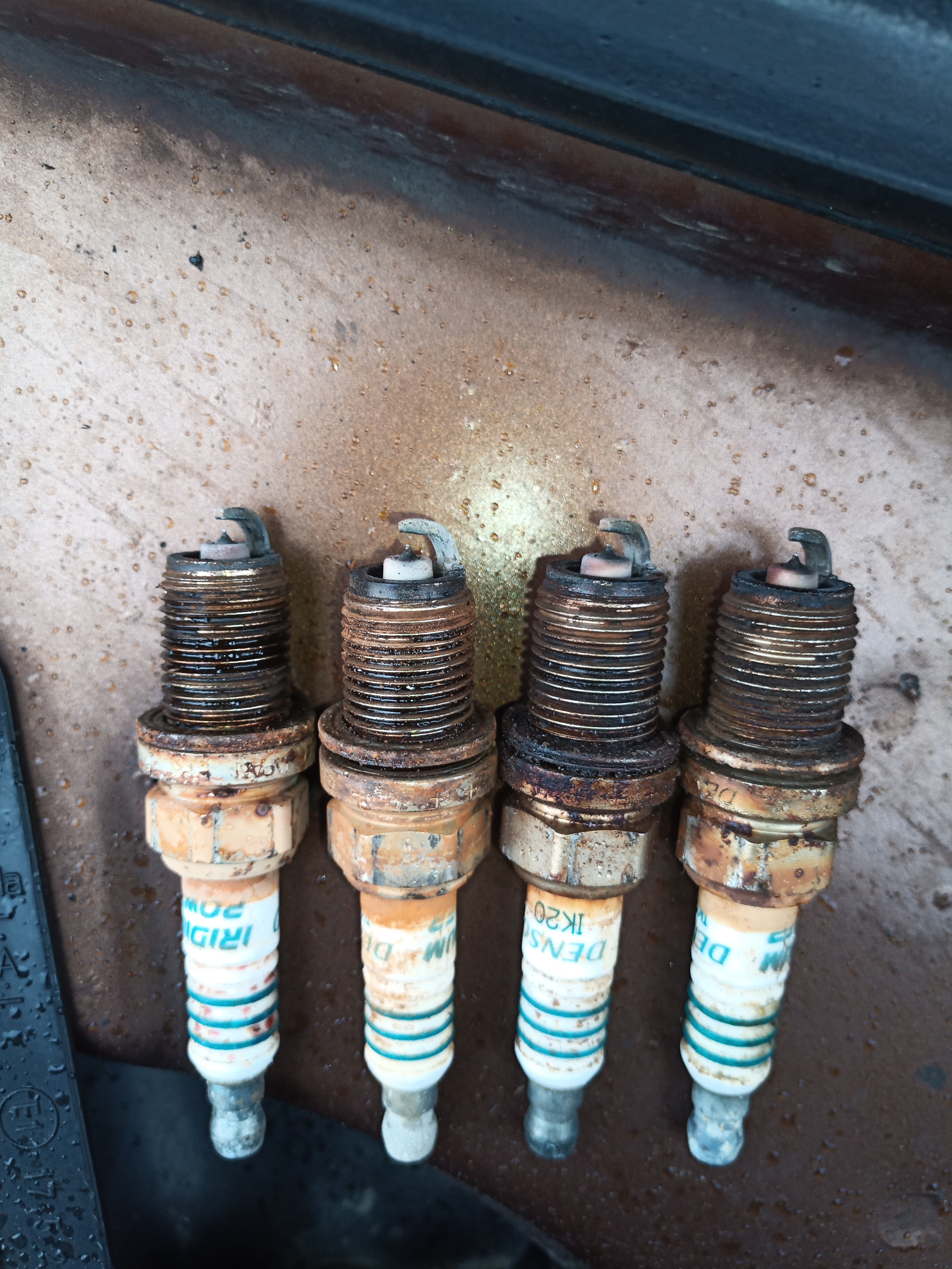

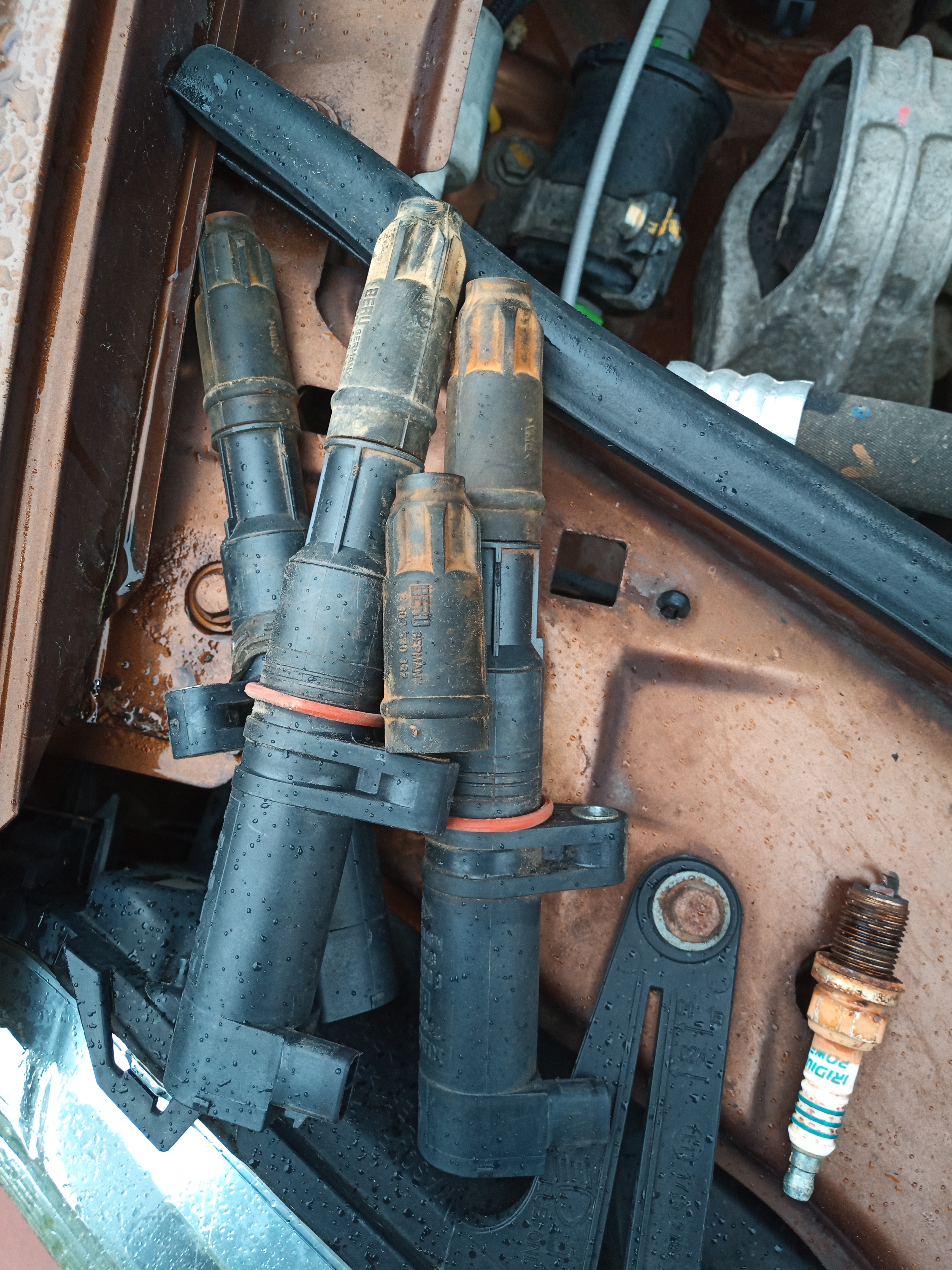

По умолчанию Пробег 84200. Свечи и колпачки.
Поменял свечи и колпачки.
BeruGS 29 Наконечник провода высоковольтного 4 шт. х 317
DensoK20PR-U Свеча зажигания "Nickel" 4 шт. х 128
Не стал в этот раз мудрить с иридиевыми свечам. Дороговато.
Автомобиль эпизодически дергался, пропадала тяга, была стрельба в глушителе.
Свечи прошли примерно 25 тыс.
Почти новые, походили бы еще...
Как народ на них по 100 тыс ездит?
ID:	87644   Нажмите на изображение для увеличения
ID:	87645   Нажмите на изображение для увеличения
ID:	87646   Нажмите на изображение для увеличения
Последний раз редактировалось dg972; 01.06.2020 в 14:03.
Старый 01.06.2020, 14:19   #11
KOSH
Регистрация: 22.08.2016
Сообщений: 1,768
KOSH KOSH KOSH KOSH KOSH
Видно электроды поиспарялись и зазор сильно вырос. Я на таких поехал как-то порядка 37 тыкм. Ничего не выдавал, пропусков не было. Но они новыми начинали зимой, а завершили осенью, думаю зимой начались бы проблемы, т.к. электроды тоже были просевшие. Особого резона не понял, примерно тоже на тоже по деньгам вышло. А в колодцы лазил по известной беде с водой.
Сейчас катаюсь многоэлектродные со скользящей искрой. Посмотрим.
Старый 01.06.2020, 14:23   #12
Hunter73
Аватар для Hunter73
Регистрация: 14.09.2015
Сообщений: 2,827
У меня такие же иридиевые отходили тысяч 20, а последний раз на станции сказали привести новые свечи, показали потом одну, которая вообще вокруг оси крутилась, отгорела видимо и оторвалась, хотя как то работала, претензий не было. И вид такой же был у "почти новых" которые 100 тыс. ходят Надувают нас как младенцев.
---------- Сообщение добавлено в 13:23 ---------- Предыдущее сообщение размещено в 13:22 ----------
А зазор на фото явно не менее миллиметра полтора.
Старый 01.06.2020, 14:01   #13
Сообщений: 8,675
Я каждое ТО меняю...

dg972, судя по состоянию свечей у тебя в колодцах постоянное болото.

Сообщение от Юрий1976 Посмотреть сообщение
Нехрен мотор мыть.

Нехрен мотор мыть.
Мыть то можно если нужно, только после этого нужно сушить колодцы
Юрий1976 вне форума   Вверх Ответить с цитированием
Старый 02.06.2020, 10:38   #19
Сообщений: 8,675
Зачем без показаний свечи менять?
Максим говорит - меняй свечи каждое ТО не будет проблем с катушками, а он мой батискаф с завода обслуживает.
Показывает свечи каждое ТО, у них у юбки масляная пленка и некоторые шьют видно по "черной молнии" на изоляторе.
У Димона похоже вода в третем цилиндре по фото его свечей, одна мокрая. Вангую что из-за этого и были проблемы в том числе и отдача в глушитель.
Я после того как двигатель помыл до дома нормально доехал, а вечером на дачу и машина упиралась, тяга пропадала. Утром - колодцы просушил и полетел аппарат.
Родные 52 т. км прошли
Классные свечи, жаль изолятора не видно около юбки, а так у меня всегда такие (по контактной группе).
Старый 02.06.2020, 11:40   #20
...жаль изолятора не видно около юбки, а так у меня всегда такие (по контактной группе).
Специально не снимал, т.к. криминала не увидел, но вот еще картинка, верхняя свеча
А это на пробеге 33 т. км
