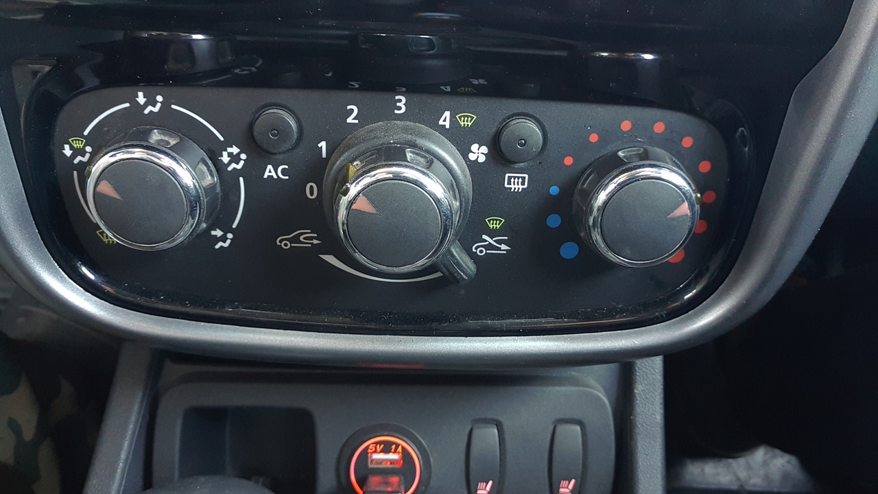

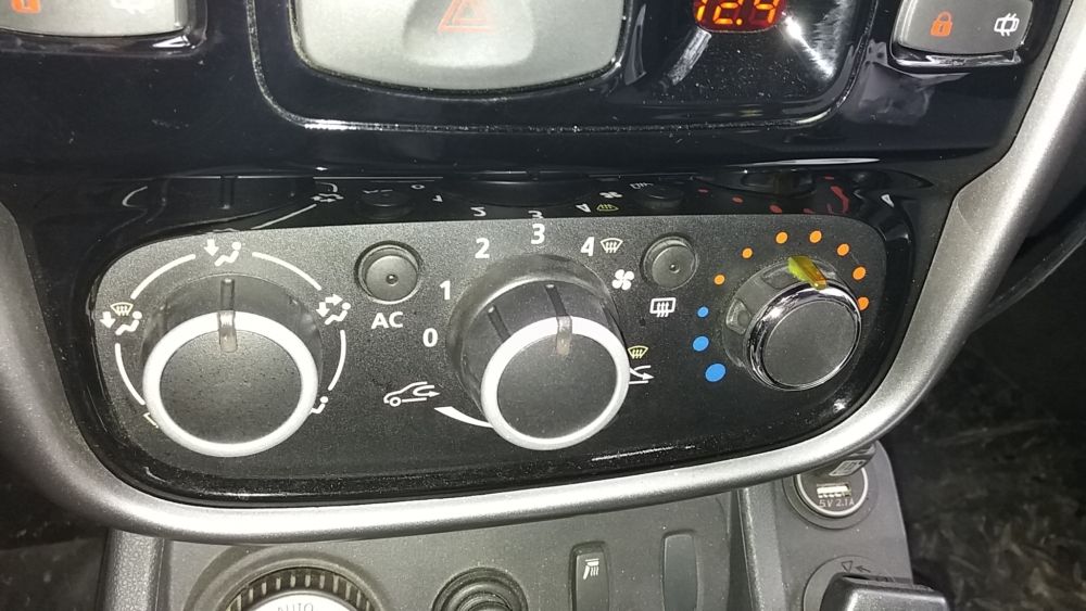

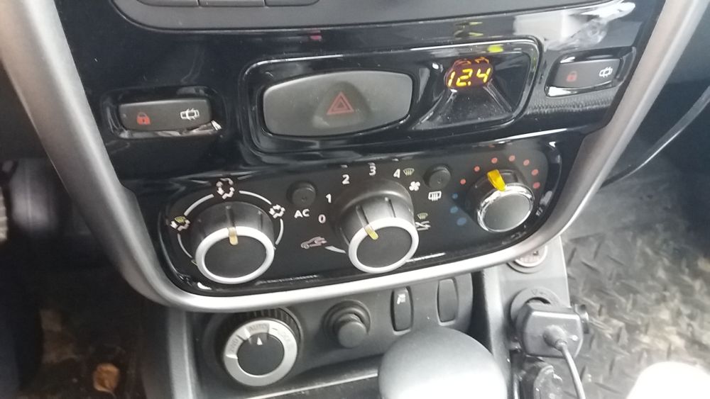

Заменил ручки печки. Теперь подсветку видно всегда.
Справа, для сравнения оставил штатную.

где взяли такие ручки и сколько стоят?

Старый 09.10.2018, 12:03   #7
Странно... не могу найти магазин...

https://largus-shop.ru/shop/kuzov-i-...-klimatom.html
Нашёл только это, но чего то 1250 за три ручки дороговато блин, а хочется....
dg972, Тёзка, а вы почём брали если не секрет?

Старый 09.10.2018, 17:37   #9
Сообщение от dvs-25 Посмотреть сообщение
Не много дороже.
