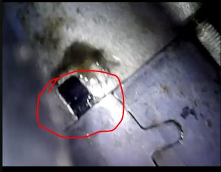

По умолчанию Течь масла в отверстие корпуса стартера
Ехал зимой на машине, попал в аварию (наскочил на железную ограду). Обнаружил, что ушло масло. Двигатель был весь обрызган маслом снизу и спереди и сзади по ходу движения. Даже умудрилось закинуть на первую свечу и клапан фазюков. При детальном изучении, обнаружилось, что масло убежало через разрыв в заднем сальнике коленвала (капало из кожуха через смотровое отверстие снизу). Больше утечек не нашли. Разобрали заменили сальник, но не тут то было. Масло какого-то хрена немножко, но подтекает через нижнюю дырку в корпусе стартера. как оно туда может попадать - ума не приложу. Может кто-то сталкивался с таким или даст подсказку, где копать. Ну уж совсем не хочется еще раз снимать коробку, просто посмотреть. Ну уж очень трудоемкий и дорогой процесс.

Эндоскопом там нельзя посмотреть? Я не знаю конечно. Но может сальник бракованный.

Пытался и так и эдак эндоскопом, но толком ничего не понятно, а на сальник не посмотреть из-за маховика. Если только как-то снять стартер и посмотреть или рассверлить смотровое отверстие снизу, чтобы эндоскоп влез.

Сверху посмотрите, не течет ли масло на стартер сверху из-под резинового переходника между корпусом воздушного фильтра и маслоотделителем.

Нет, не течет. Снимал коллектор, все сухо вплоть до прокладки ГБЦ. Такое ощущение, что с кожуха сцепления. Пока не смог долезть, проверить, не в масле ли венец маховика. сегодня попробую.

Если так сильно кидает масло с сальника, то и внизу уже была бы течь видна, и сцепление бы буксовало. А уровень масла понижается ?

Масло сильно не течет, капля висит. Стартер вытираю насухо, проезжаю может 10-20 км за день, вечером на яму, низ стартера опять в масле. И потом соответственно на нижнюю точку раздатки со временем перетекает. Уровень вроде как на месте. Сцепление не буксует вроде , даже при сильном ускорении. Может если протекает слабо, то и не попадает на корзину. А центробежная сила по стороне маховика к двигателю раскидывает масло на края маховика ? В нижнее смотровое отверстие кожуха сцепления, какую часть механизма видно ?

Снизу не смотрел ни разу, тут не подскажу. Стартер снимать не так уж трудно, если со стороны правого колеса, заглянуть через его окно эндоскопом, больше не приходит в голову.

Да вот, конечно неудобненько, особенно с электропроводкой, глубоко ж его посадили ... Ну майские впереди, придется ковырять...
