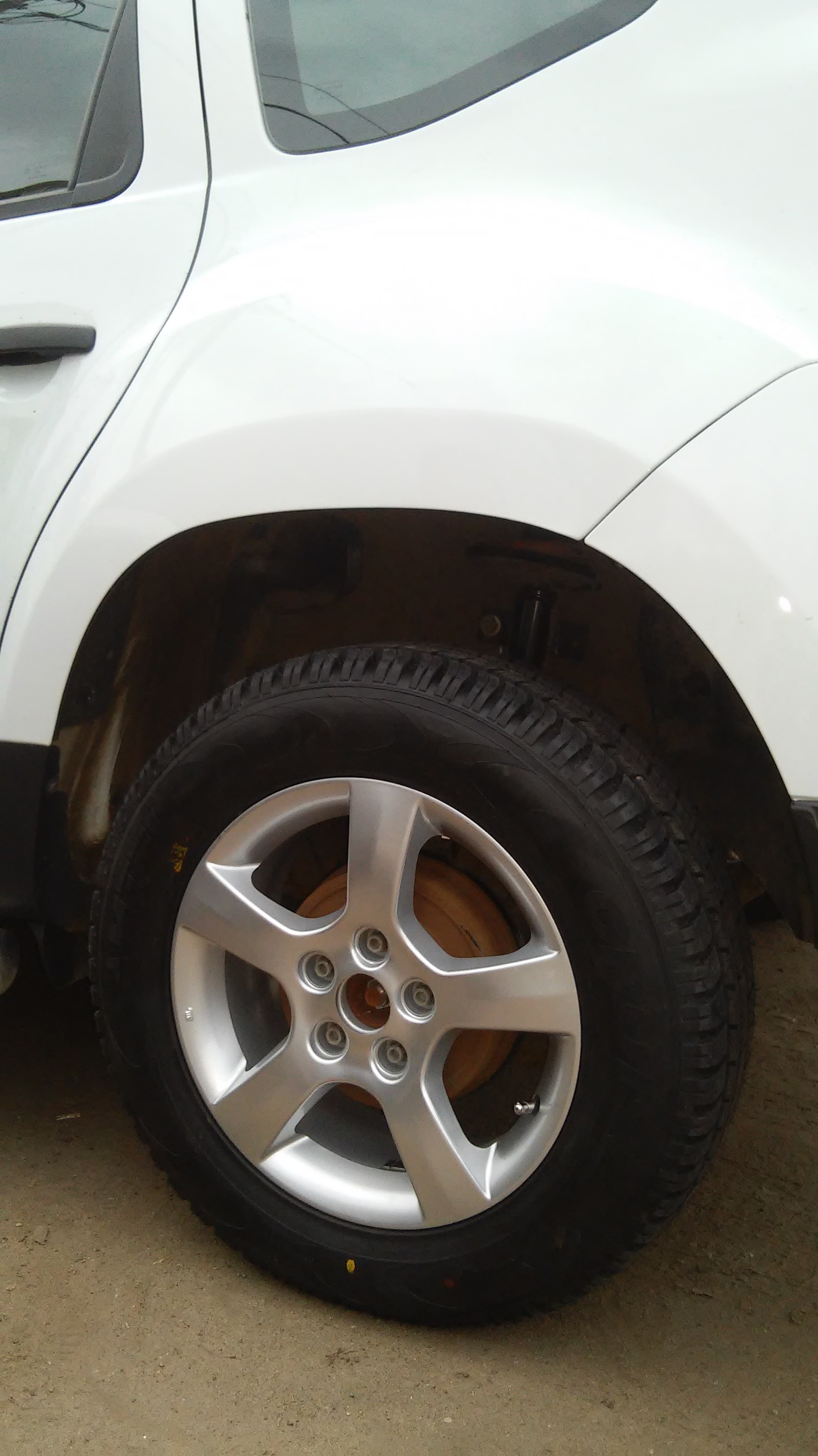

выкрутил 1 болт. вставил в литой диск. покачал. ничего не понял. резьбы для заворачивания мм17 на вид. поставил колесики на литье на болты для штамповки. барабан за 3 месяца поржавел. посмотрим.

Хорошо задок поднят у Вас!
все в стоке. и перед также.

Сообщение от Goodron83 Посмотреть сообщение
А что, это как-то может быть связано с болтами?
