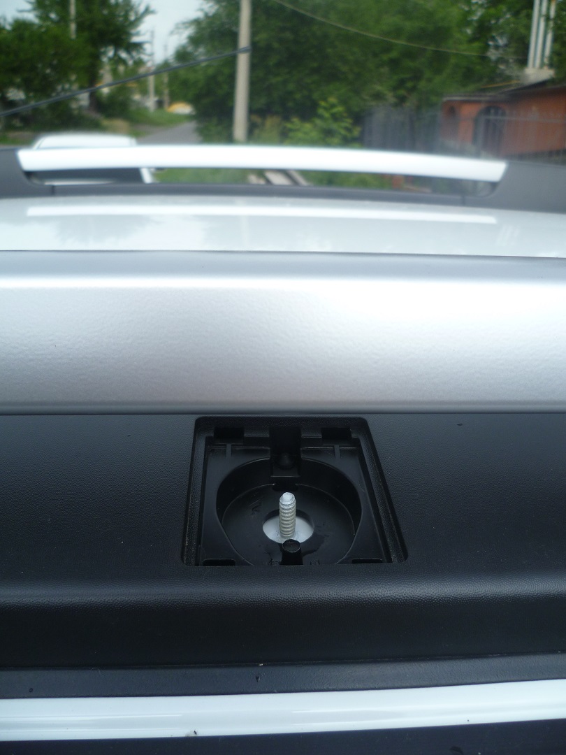

Рейлинги.
Слабая затяжка средних креплений рейлингов.(проверять в салоне при покупки машины).
-снимаем среднюю защитную заглушку расположенную на середине основания рейлинга.
-подтягиваем пластмассовую гайку пальцами или плоскогубцами. Соблюдать осторожность-хрупкая деталь.

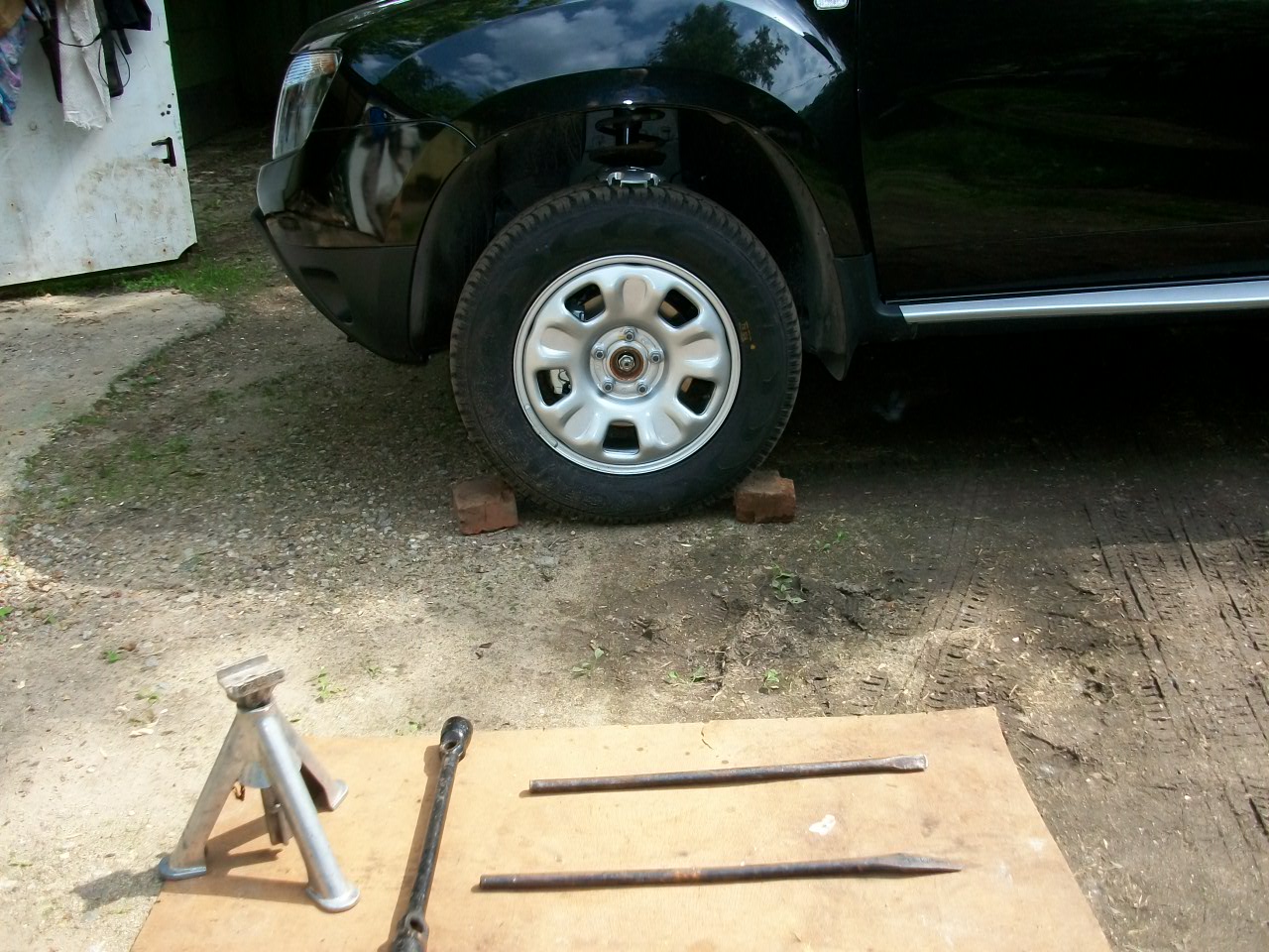

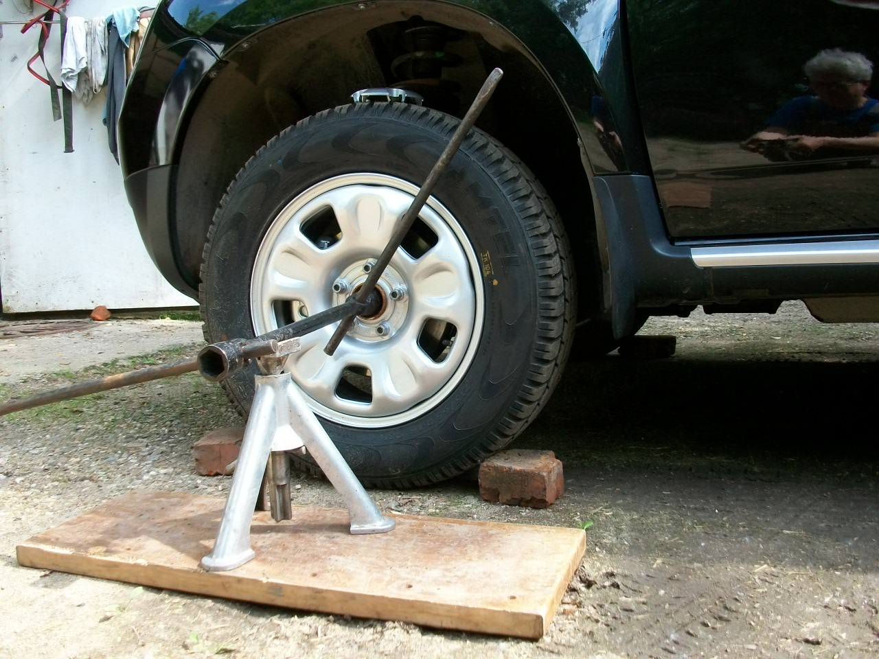

Если необходимо открутить гайку ступицы колеса (усилие затяжки 280н/м, 4х4,2л), то поможет такое "приспособление". Ключ на "30".
