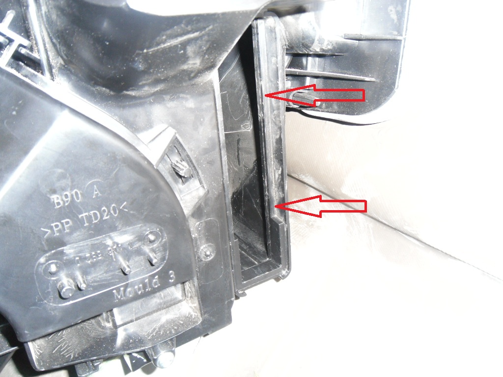

Старый 24.07.2013, 10:15   #230
Проверка течи конденсата из кондиционера ( совет из личной практики).
Не знаю почему не написал раньше. Как-то вилетело из головы. Когда ОД устранял течь конденсата в салон автомобиля и проверял куда (причину) течи. Мастер сделал следующее:
- Снимаем салонный фильтр;
-Набираем бутылочку воды 0,25
- заливаем аккуратно воду в пустую нишу под салонный фильтр.
Вода в идеальном случаи- выходит под автомобиль, как и положено.
В противном случаи- сразу будет видно в чем косяк попадания воды в салон. (зажатие края улитки, перекос трубки или еще что..).

Старый 24.07.2013, 11:05   #231
Сообщений: 5,419
У меня и без бутылочки вода вытекает из ниши салонного фильтра. Завтра назначено к доктору нам. Будем делать посмотреть.

Кстати, где-то читал, что часто причиной засорения улитки, является банальное её закупоривание со стороны дороги, т.е. улитка всегда мокрая и влажная , при езде по пыльной дороге, грязь естественно налипает на эту влажную ракушку, а высыхая закупоривает её. Нужно снизу поковырять пальчиком отверстие, очистить от влажных наслоений, затем что-нить длинное и твердое вставить в трубку ракушки и расчистить в глубине от высохших выделений. Иногда эта предварительная процедура помогает капризной ракушке и всем становится хорошо!

Короче так!
Отдал сегодня Бульдога в лапы ОД на лечение. Приехал не 10-45, а немного пораньше в 10-00, приняли с улыбками и распростертыми объятими. Сразу сказали, что случай 100% гарантийный, будут снимать панель и "по-взрослому" бороться с течью конденсата. "Гуляйте до вечера, работы много, мы отзвонимся".
Не отзвонились.... Поехал сам в 20-30, салон уже был закрыт, ремонтники возились с зависшими машинами. Мой машин - весь разобран.... Сказали, чтобы приходил утром...
Из разговора с мастерами выснил, что разбирали всю печку, кондиционер, при этом сливали фреон, меняли "весь узел слива", т.е. трубочку Больше не будет конденсата в салоне. Также сказали, что завод с зимы именно таким образом (с разборкой панели) рекомендует исправлять течь кондиционера. Примерная оценочная стоимость работ в районе 12 тыр.
Завтра оценю их работу. Думаю, что всё будет нормально, но придется проверить работу всех кнопочек и систем.
Старый 26.07.2013, 15:47   #235
Сообщений: 5,419
Сегодня забрал вылеченного Дастера! Мастера в тульском ОД "Автокласс" всё исправили! Конднесат моментально текёт по своему руслу на улицу. Самое интересное - кондюк работает намного лучше, чем раньше. Видимо сказывается тот факт, что фреон полностью сливали, а затем закачали заново. В, общем - молодцы мастера ОД "Автокласс", работали чисто, в машине - ни единой соринки, все приборы, кнопочки работают штатно, ничего не поцарапали, магнитола, часы - всё настроено и работоспособно, заново и очень аккуратно проложили провода регика и радика. Поставили новый фильтр салона, взамен пришедшего в негодность старого и денехг не взяли. Человеческое им спасибо!
