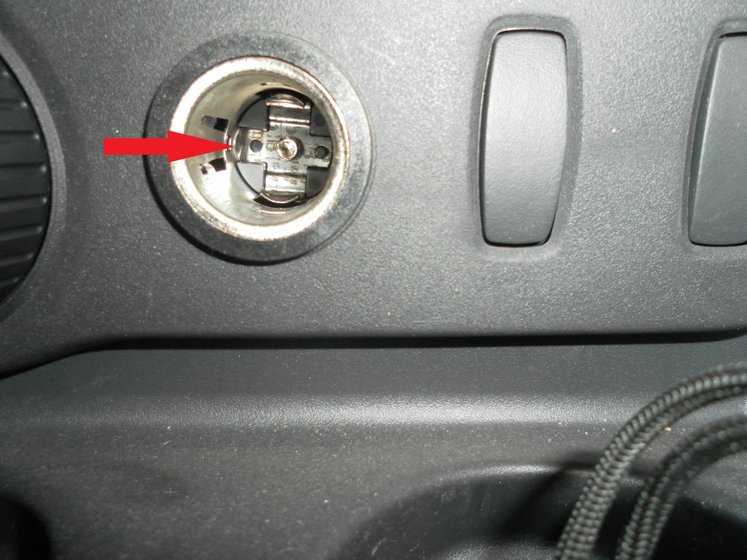

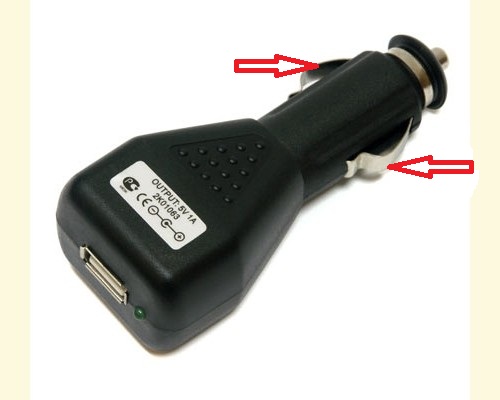

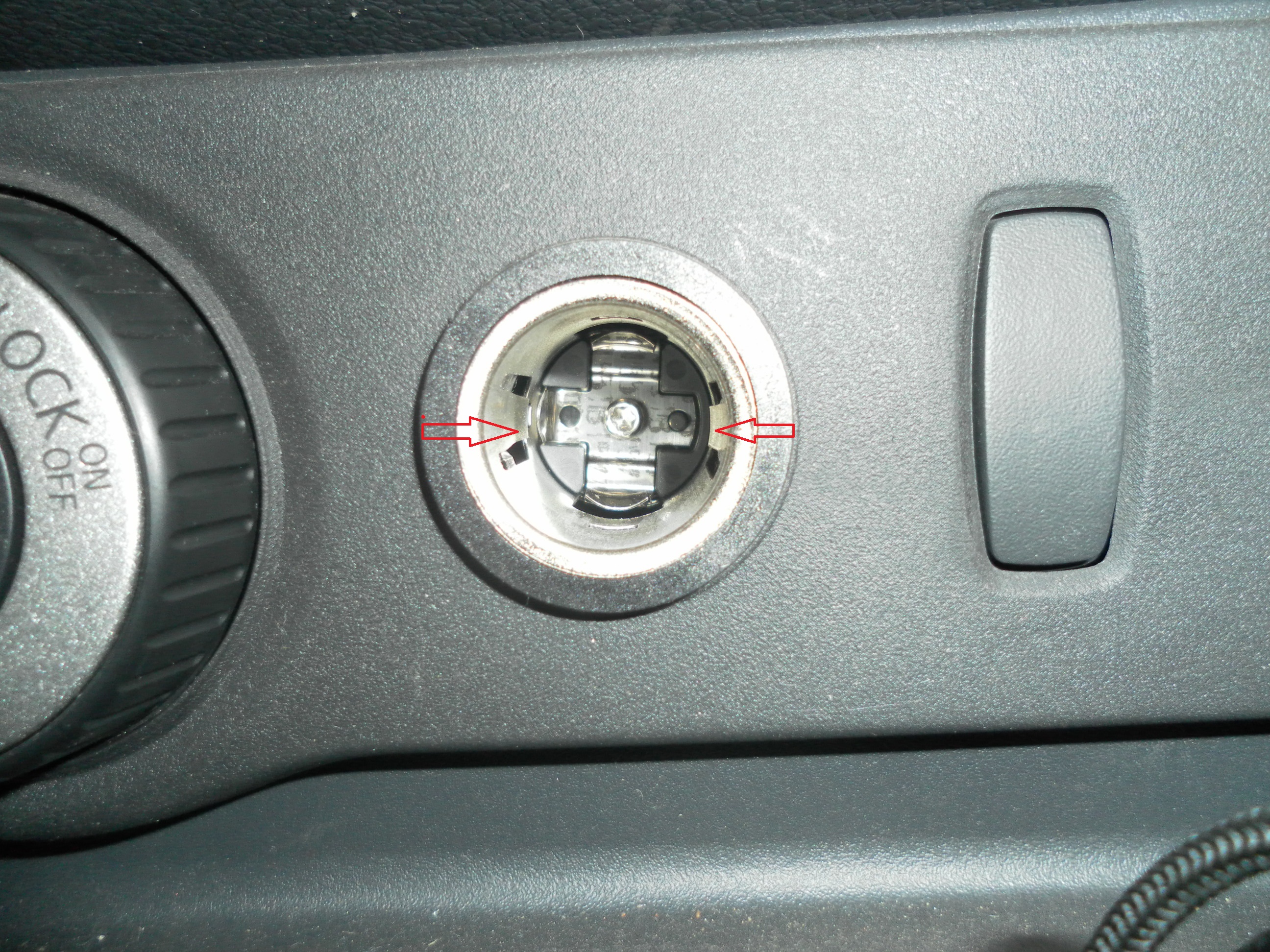

для тех у кого горит предохранитель магнитолы и прикуривателя. он у нас единый на 2 устройства. обратите внимание как Вы штекер вставляете в прикуриватель. у нас центральный контакт скобкой. очень часто просто вставляют штекер не задумываясь о контактах и делают КЗ. вот придохранители и горят. контакты на штекере должны быть параллельно земле.

Гдето на старом форуме была такая проблемка. Точно не помню, но дело в гнезде нашего прикуривателя. Папу надо вставлять в определенном положении, иначе коротит на массу. Подробности надо искать на старом форуме.

чтобы усики( или как они там называются) были слева и справа, а не сверху и снизу. Загляните в маму и поймете как вставлять папу. У меня сгорали предохранители из-за того, что компрессор был мощный. Поменял на менее мощный и всё кул

Сообщение от Helicopter Посмотреть сообщение
Подтверждаю на личном опыте. Сжег так в первые-же километры пробега 3 предохрана.
Предъявил машинку с проблемой Сервис дилеру. Из беседы с электриком выяснилось:
- коротыш происходит при вставке штекера не позиционируемо относительно усика розетки (какая позиция правильна я не понял да и в подробности не вдавался).
- лечится посредство отгибания отвёрткой в розетка какого-то язычка.
