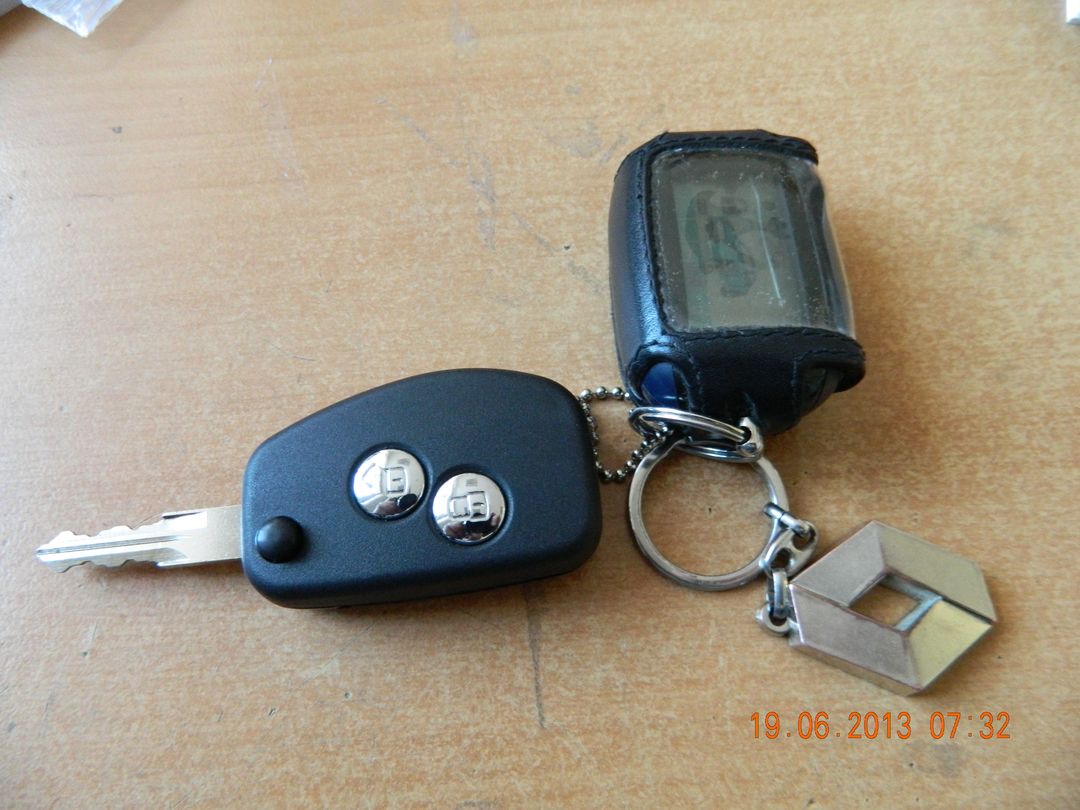

Собрал сегодня ключ, все работает. Завтра фотик на работу возьму будет фотоотчет, а то на телефон не получится. Вчера в мастерской нарезали жало за 2 мин и 150 руб.

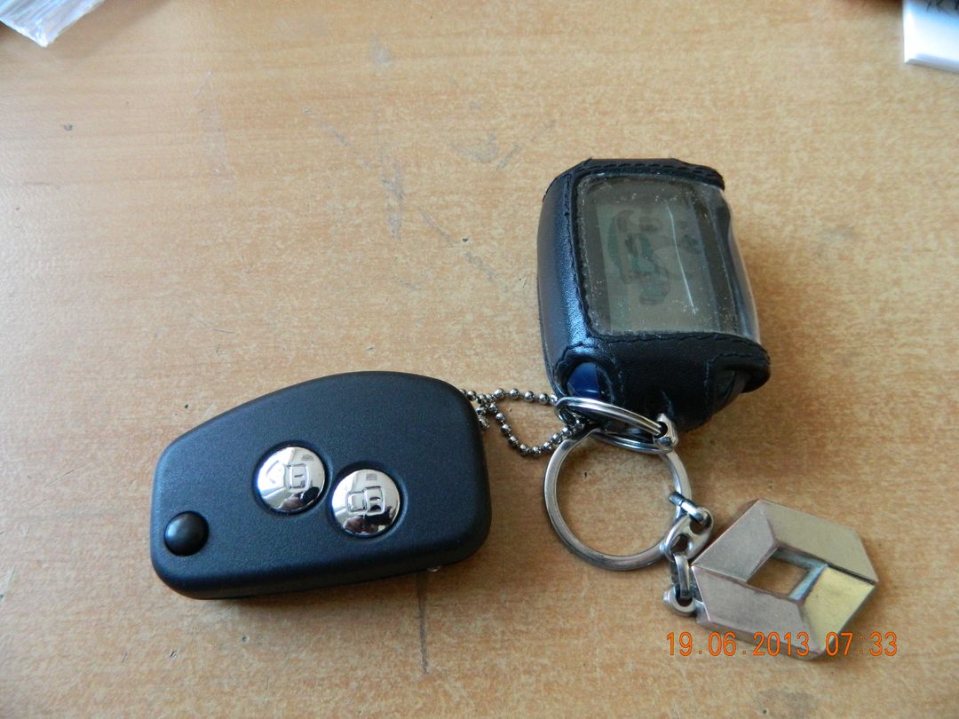

Теперь по -порядку.

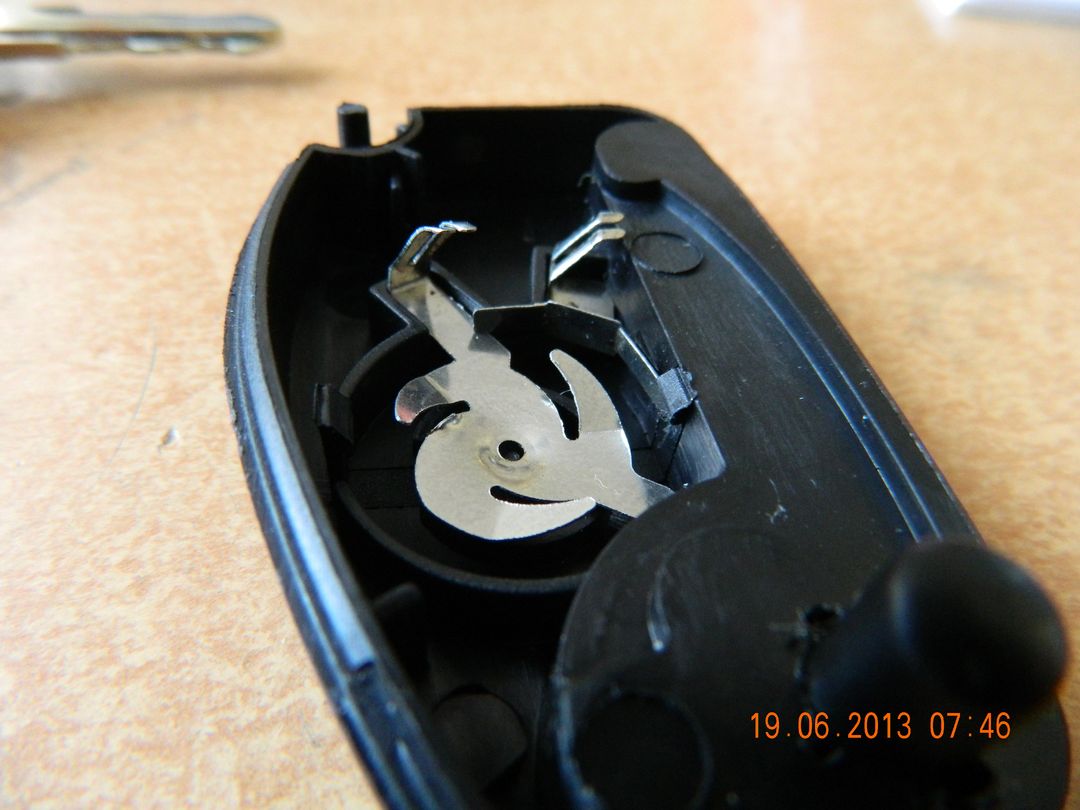

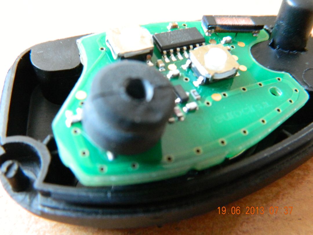

1,2 - так выглядит в итоге.

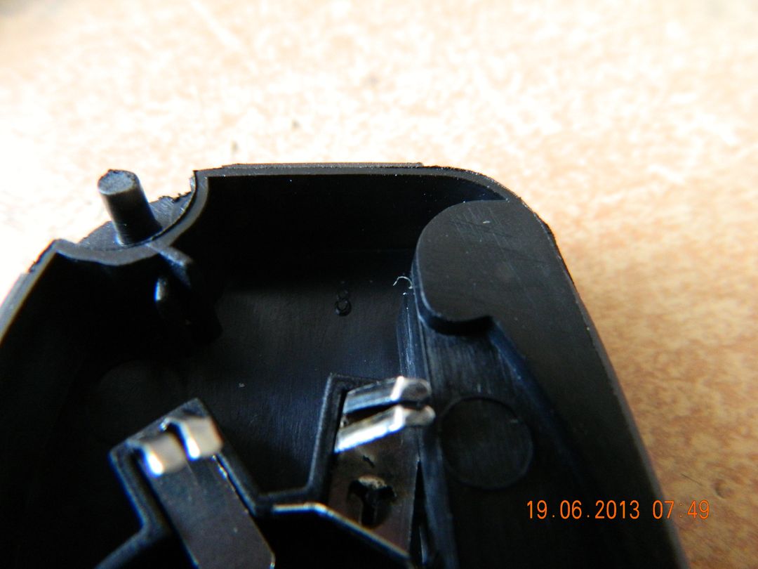

3-ус, который фиксирует батарейку слабенький, она иногда выскакивает, поэтому поджал куском зубочистки. Скотч на батарейке, чтобы минусовой контакт не лег на плюс батарейки. Въехать не мог почему все ок, а срабатывает через раз.

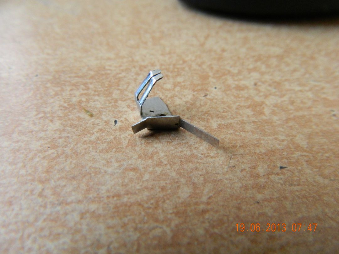

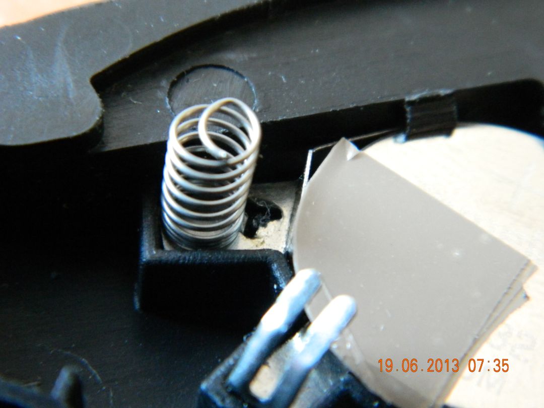

4,5 - плюсовые контакты длинные и не дают плате лечь ровненько на площадку, отломил нафиг и поставил пружинку. Подойдет от шариковой ручки.

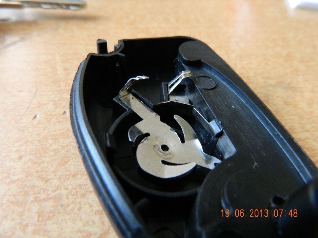

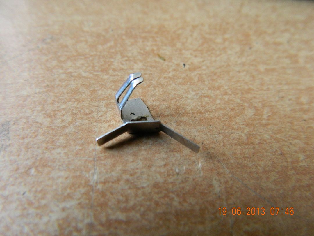

6 - т.к минусовой контакт загнут в другую сторону, то припаял удлинитель к площадке. Чо под руку попалось, не парился. Потом сообразил, что можно было обломить и как на плюсовой пружинку поставить. Лень было, оставил так.
7 - плата поджимается крышкой только спереди, в районе кнопки выброса жала, задница болтается. Подложил демпферную резинку от сидюка, опять же, что на столе было. Тут фантазия м.б безгранична.
8,9,10,11 - тут д.б понятно, плюсовой контакт длинноват слегка и может замкнуть минус. Бокорезами откусил кусочек от греха подальше.
Вот как то так. В принципе своих денег сия преблуда стоит. Надеюсь теперь на отсутствие дырок в карманах осенне-зимне-весенних курток
А, о. Батарейка в родном брелке 2016, сюда спокойно встала 2032, опять же что на работе есть
