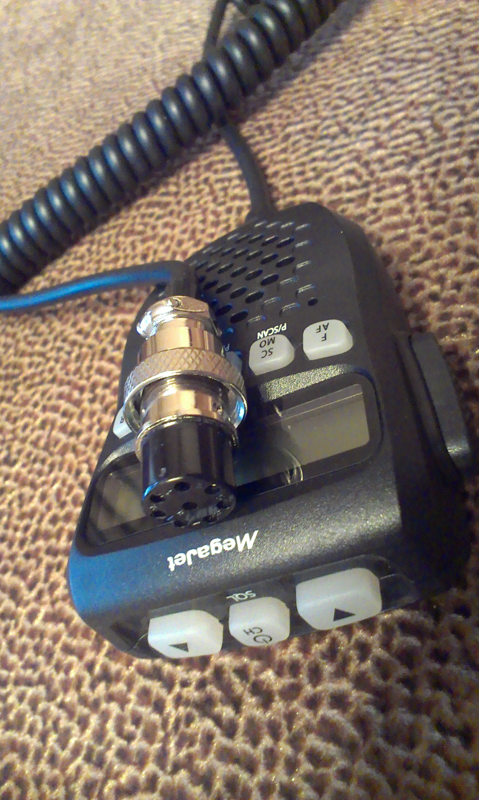

В MJ-555 для подключения используются разъемы RJ, типа телефонных/сетевых. Так вот в них при постоянном использовании и как следствие подергивания разъем разшатывается и пропадает контакт. При этом рация "виснет". Продвинутые ребята меняют на специальные радийные.
И тангенту нельзя из тушки вынимать при включенном питании. Могёт зависнуть насовсем.
Можно прочесть тут и тут

прочитал пару постов и сразу склонился к MJ550, так как народ часто роняет тангету, я думаю буду не исключением
