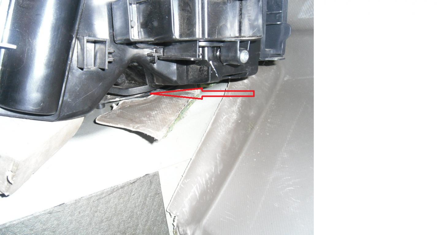

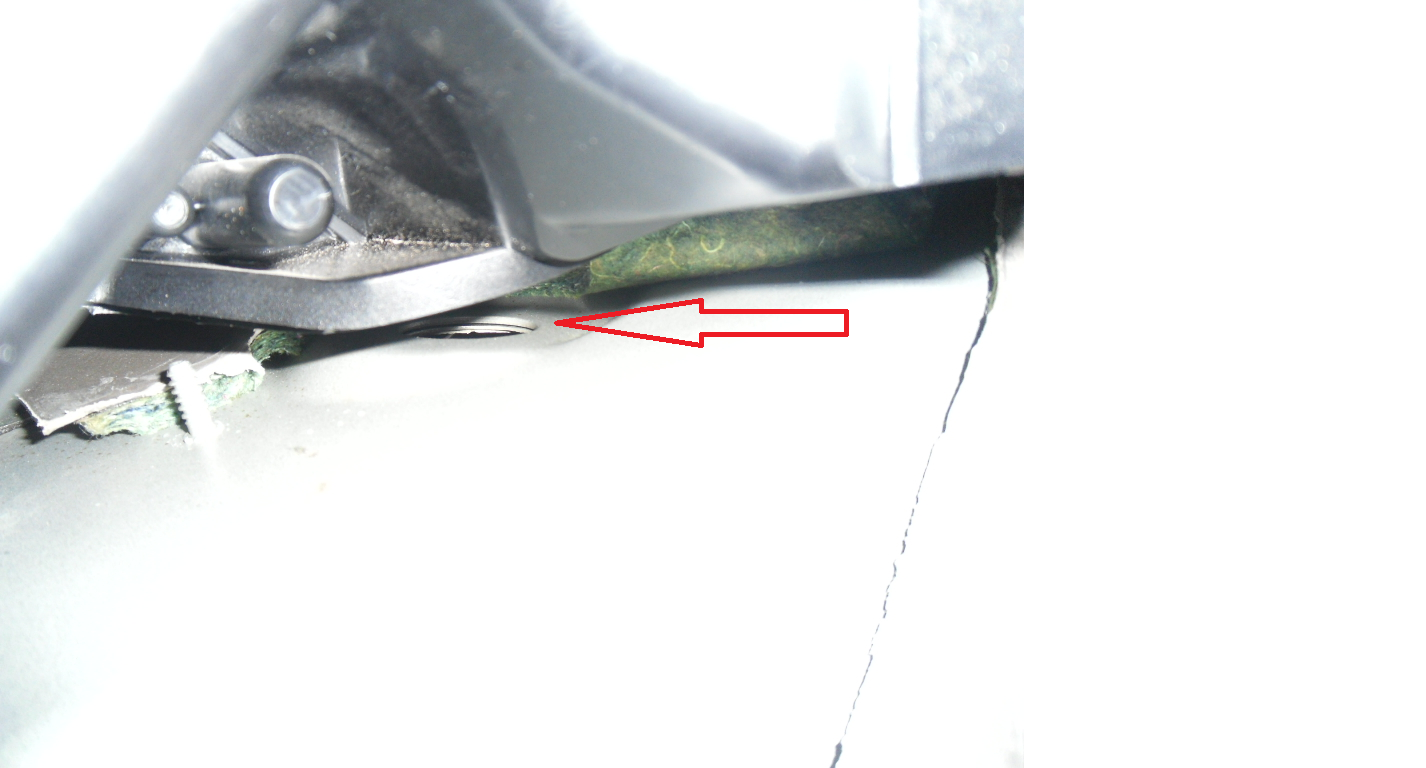

Место установки улитки.
ID:	8346   Нажмите на изображение для увеличения
Название: Штатное место улитки.png

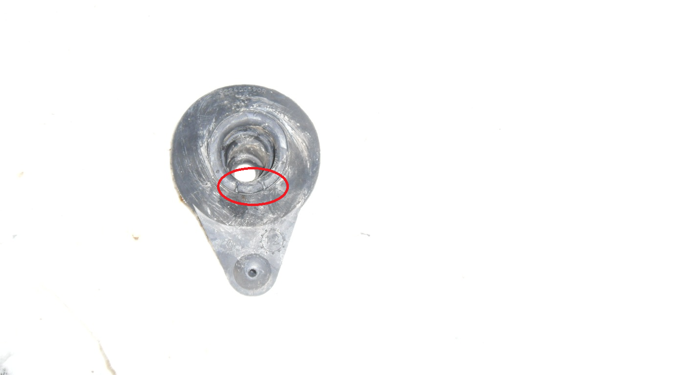

Пережатие улитки одна из причин течи кондинсата в салон автомобиля.
Название: Пережатие улитки.png
