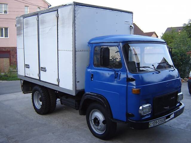

Сообщений: 2,223
Даа,шатуны вещь интересная. Вспомнился случай со мной из 80-х, работал я тогда на чешской АВИА дизелёк 4-Х цилиндровый.Утёк антифриз,я не заметил вовремя, в результате "повело" головку блока.Наши мастера поменяли прокладку головки,собрали,попробывали завести - сел акк.Решили буксиром, вроде завёлся,но услышали стук,короче разобрали, вскрыли поддон, оказалось из-.за гидроудара погнуло шатун в 3-м цилиндре.Поехал я на склад за шатуном в другой автокомбинат,у нас небыло. Так вот выписал,пошёл на склад,а кладовщик спрашивает у меня,а какой вес шатуна? А я почём знаю, звоню на автобазу,так наши "мастера"побежали в столовую,чтоб взвесить шатун, пришёл я сказал кладовщику,он посмеялся и говорит на шатуне же вес указан "штамповкой". Короче дал мне новый на 5 гр.больше.Поставили всё заработало нормально, да и головку блока тоже новую поставили - ровную!Так и работал потом,пока не продали.Кстати, в те годы начальник говорил,что нам дешевле у чехов новые машины купить,потому что чехи за запчасти просили "золотом".

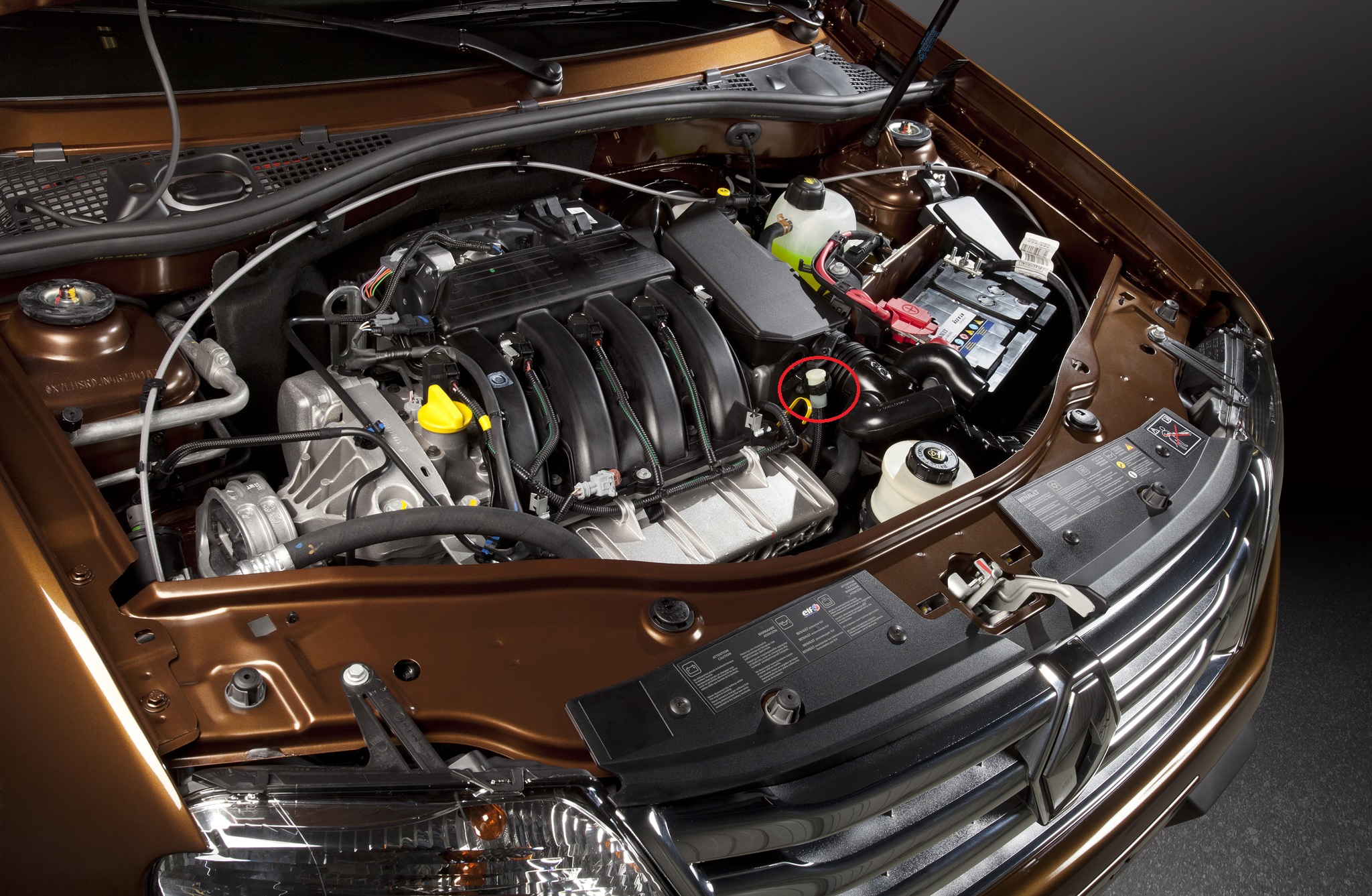

По умолчанию После ТО болтается какой то датчик
Добрый день всем форумчанам! не так давно делал ТО, вообщем то машина едет как и ехела до ТО. Сегодня полез под капот. залить незамерзайку. и вот увидел болтающийся толи датчик толи еще чего в районе воздухозаборник. Покрутил его, посмотрел на него у него есть 3 контакта, но никаких проводов не нашел. на фото я выделил его красным. Там же видно как он крепится. Вопрос- что это такое, должны ли к нему подходить провода?
Buran вне форума   Вверх Ответить с цитированием
Старый 16.11.2025, 16:52   #876
Сообщений: 8,675
сапун это. Провода к нему не идут.
Старый 16.11.2025, 18:23   #877
Buran
Имя: ~
Регистрация: 24.01.2013
Адрес: MSK
Авто: Privelege 2 4x4
Сообщений: 43
Buran
Спасибо за ответ! Но разьем есть, непонятно правда зачем? 3 контакта... погуглив нашел только сапун картерных газов... похоже что то другое....
Последний раз редактировалось Buran; 16.11.2025 в 18:40.
Старый 16.11.2025, 20:10   #878
Андрей1974
Аватар для Андрей1974
Регистрация: 27.09.2016
Адрес: Москва СЗАО
Авто: 1.6 4×4 к4м Паулюс
Сообщений: 832
Сообщение от Buran Посмотреть сообщение
Это сапун КПП.
