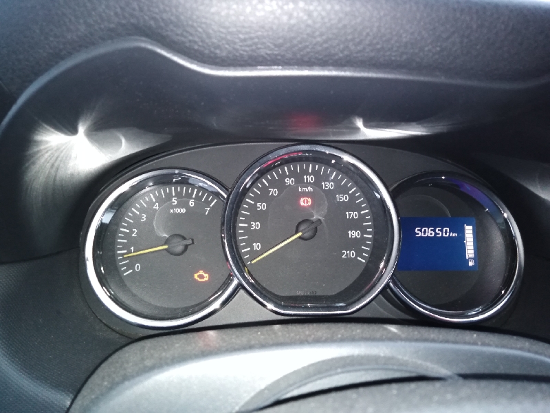

После заправки загорелась оранжевая лампа.
Что это может быть?
Что это может быть?
если есть возможность посмотрел ошибку и сбросил... при появлении повторном к Кубику...
Что это может быть?
Может бензин не очень хороший. А может, просто так совпало.
В разъём в бардачке сунуть диагностику ELM, и почитать, какую ошибку напишет.
У меня пару раз раз на первом Дастере была проблема с "чеком", и связана она была со второй лямбдой, которая сдохла.
Ключевое слово - после заправки.
Скинуть ошибку через ELM хотя бы...
Бывает само проходит... Если клемму скинуть на 10-15 минут с АКБ
Но проще через ELM
