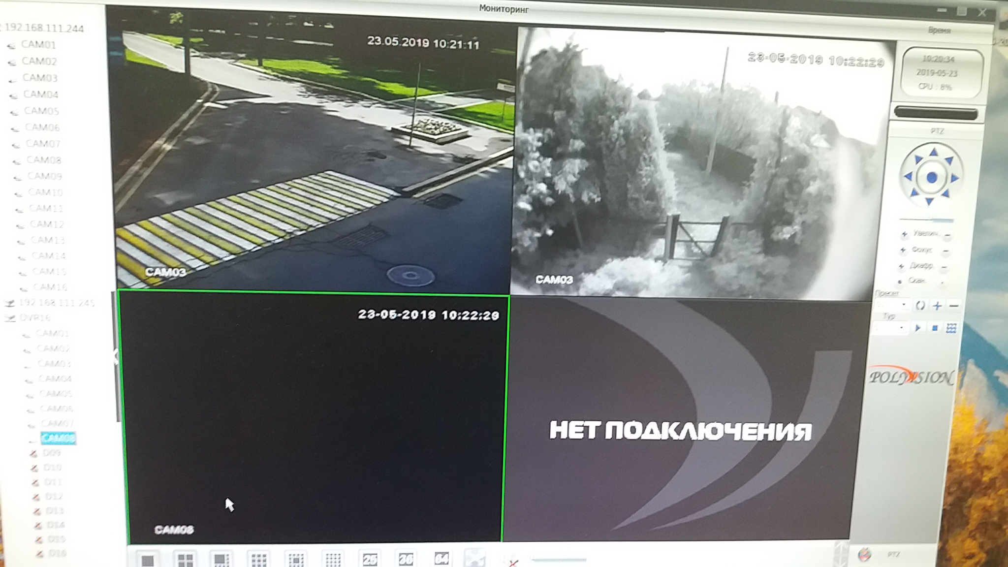

Возможно ли вывести картинки с двух видеорегистраторов на один монитор?
На фото две камеры №3 с разных объектов.
Правильно ли я представляю схему?
У нас на аналоговых камерах (AHD). На обоих объектах стоят регистраторы. Один по проводу из другой локалки вижу, второй - по GSM через облако. У меня на компе - ПО СMS.
На IP камерах дороже. Если А и Б в одной локалке, то на объектах ставятся свичи с PoE или отдельно блоки питания с обычными свичами, на В - цифровой регистратор с монитором. Если между А, Б, В нет локальной сети, а только интернет - то на А и Б после свичей - регистраторы, а на В комп с ПО. Как то так вижу систему. Но далеко не факт, что я прав по IP видео наблюдение. У меня оборудование стандарта POLYVISION.
