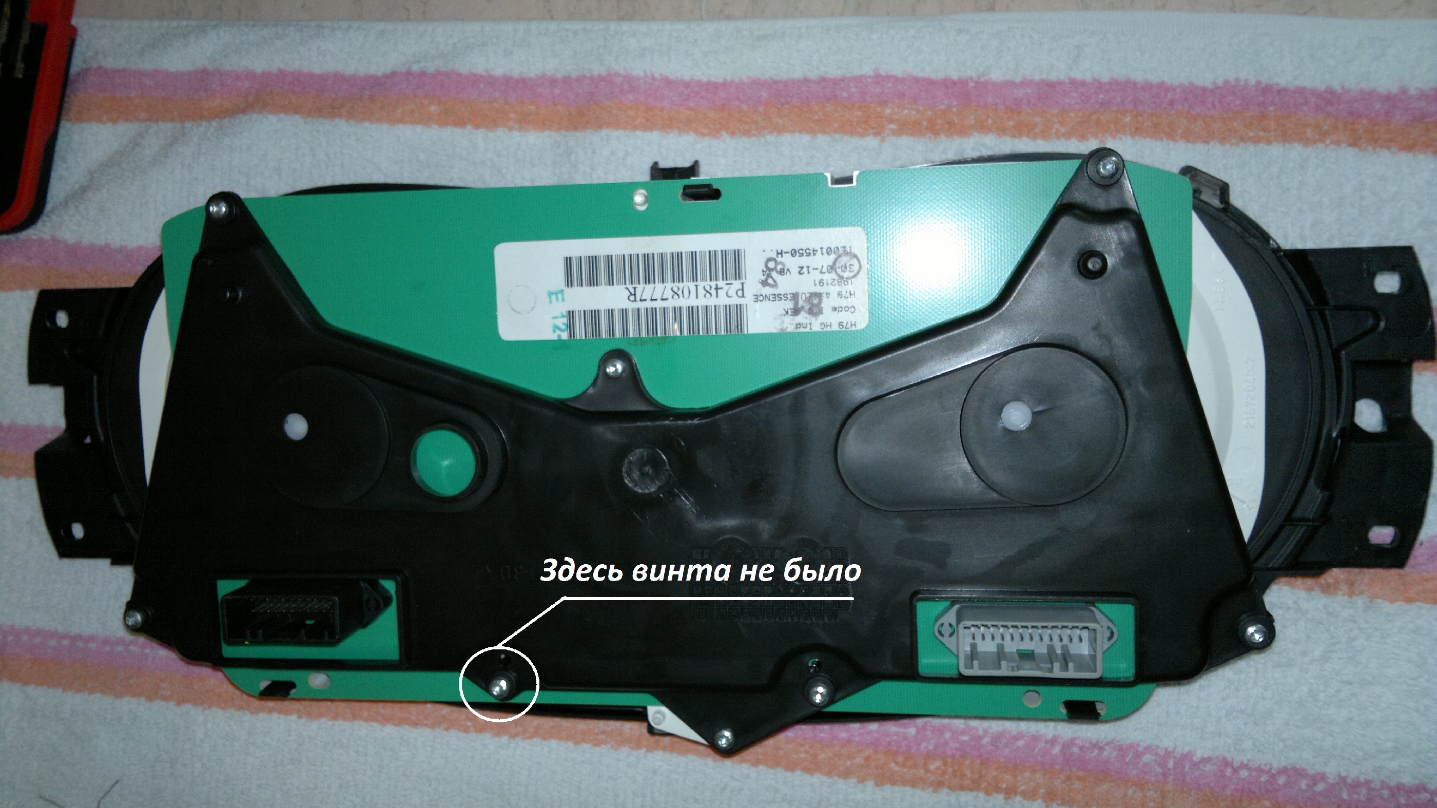

Сообщений: 12,577
Вчера и сегодня утром наблюдал веселые картинки на ЖК дисплее приборной панели в части отображения уровня топлива и температуры ОЖ
Я даже подозреваю, почему это получилось.... ))
Только не говори, что это фотошоп?
Днём видимо от полящего солнца индикатор перегревается, ночью остывает, вот и получается неконтакт
Друзья, не стоит гадать на кофейной гуще дефект локализован и устранен (минут пятнадцать ушло, пока ждал супругу из магазина)...
Причиной стал винт, точнее его отсутствие, похоже был утерян при установке круиза...
Посмотрев с торца приборки заметил небольшой зазор между платой и корпусом, примерно в 0,6...0,7 мм, этого было достаточно для плохого контактирования... Именно этот винтик лежал в пепельнице, а я то все думал - откуда же он взялся? Нашлась пропажа, ввернул и все встало как должно быть...
