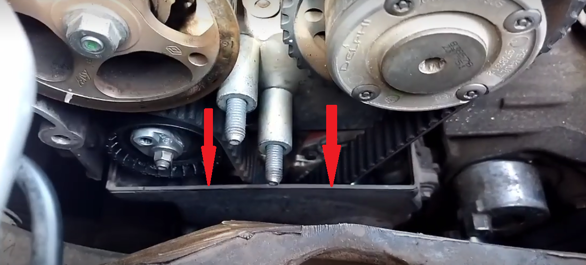

Сообщение от onebar Посмотреть сообщение
Скинул крышки,подробно тут
При следующем замене ремня ГРМ, желательно убрать вот эту резинку с пластмассовой крышки ГРМ, со временем она начинает отрываться и попадает под ремень ГРМ.
Название: Резинка на крышке грм. - копия.png
