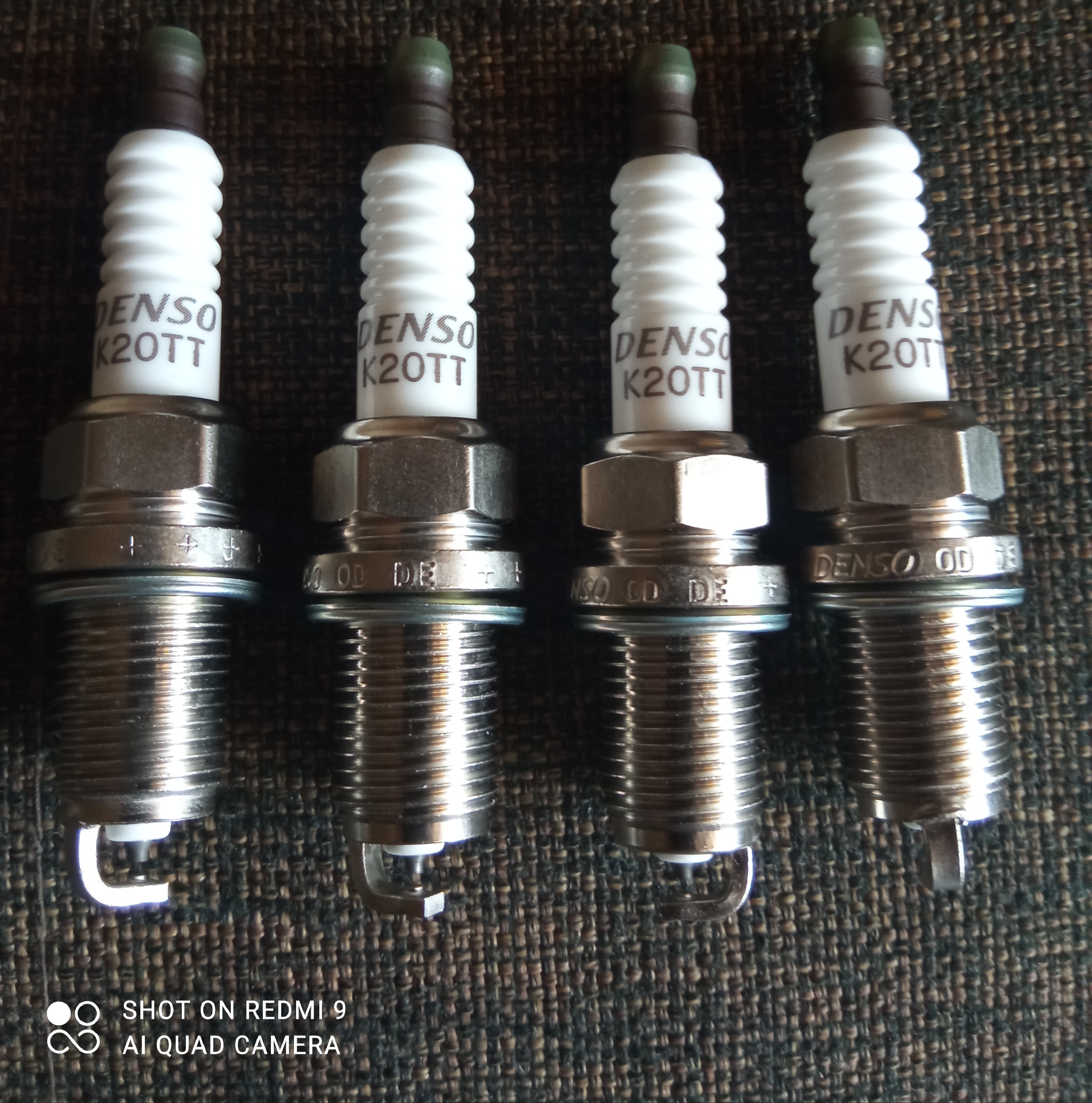

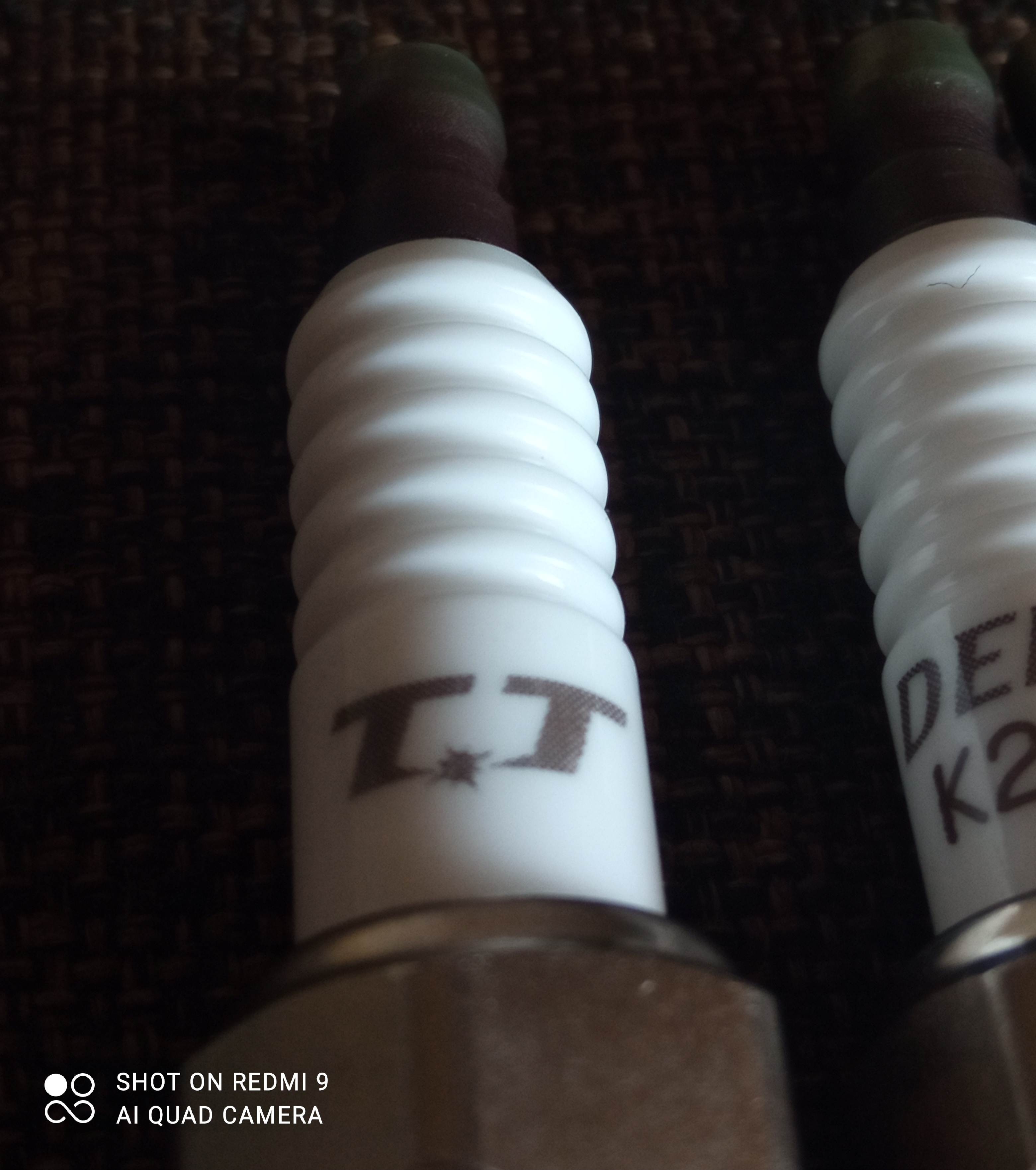

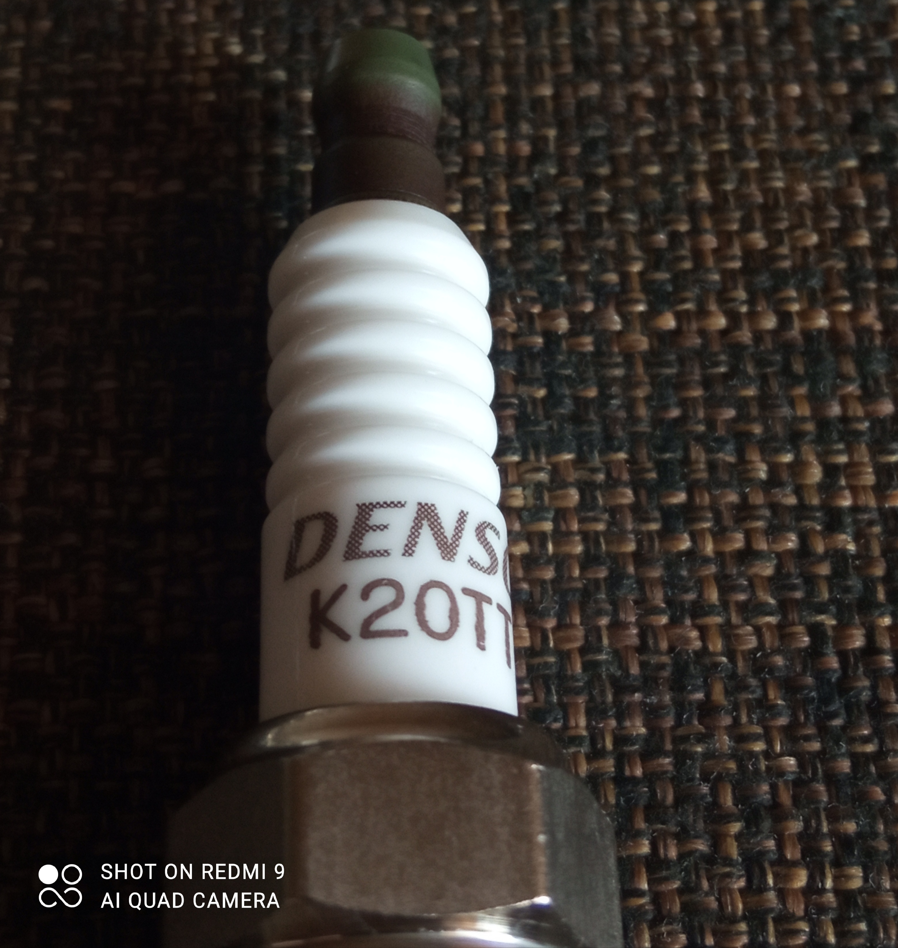

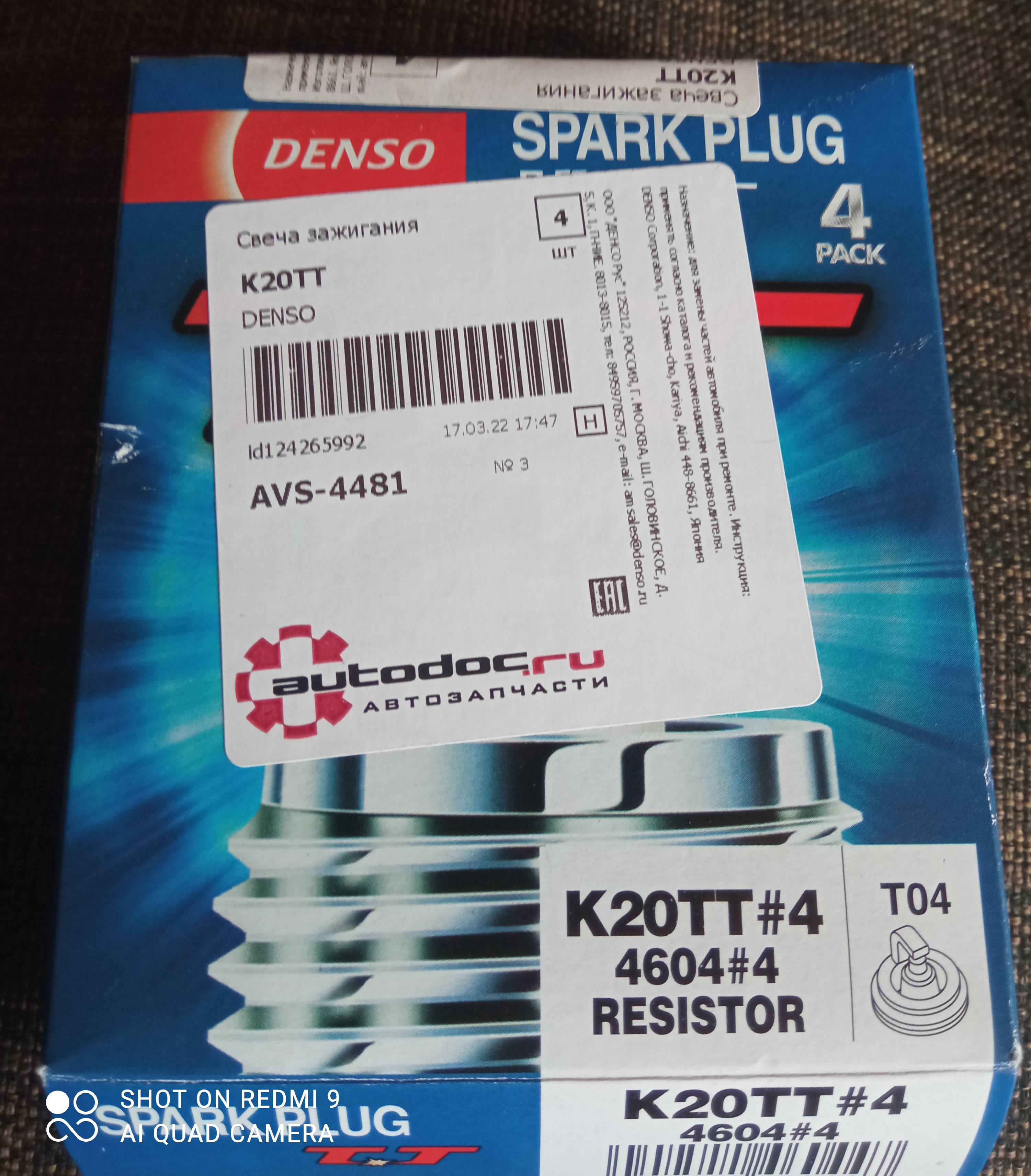

Вобщем купил сегодня денсо к20тт в автодоке.Были в наличии в офисе по старой цене,что очень порадовало.С виду вроде оригинал,даже надпись денсо и тт в точку.В магазе сразу проверил сопротивление.От 4,55 до 5 ком

Главный признак оригинальности - нашлепка на боковом электроде должна иметь следы приварки, а не просто бутафорская выштамповка.
