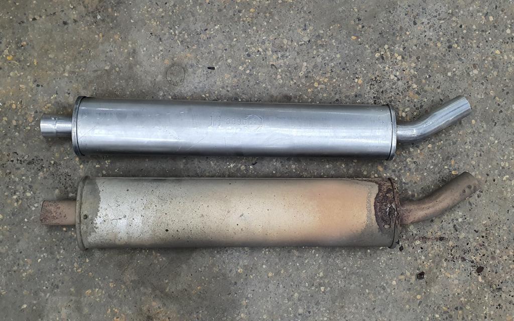

Ещё на ТО мне приговорили к замене резонатор глушителя. Коррозия задней стенки делает своё дело. Сразу тогда я его менять не стал, решил поездить ещё. Но резонатор всё настойчивей напоминал о себе усилившимся рыком из-под днища. Временами даже пробивались в звуке выхлопа волговские нотки))) В общем, это дело надоело, и было решено заменить таки прогорельца.

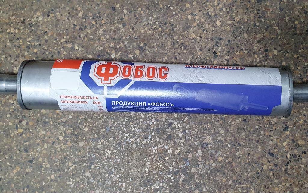

Поискав информацию, выяснил, что в основном на замену все ставят CBD 120003. Изначально нацеливался на него, но наткнулся ещё на вариант от ФОБОСа - 28036. Особо информации по нему нет, но интереса ради и в познавательных целях решил взять его, тем более что ценник сейчас что у него, что у CBD примерно один и тот же.

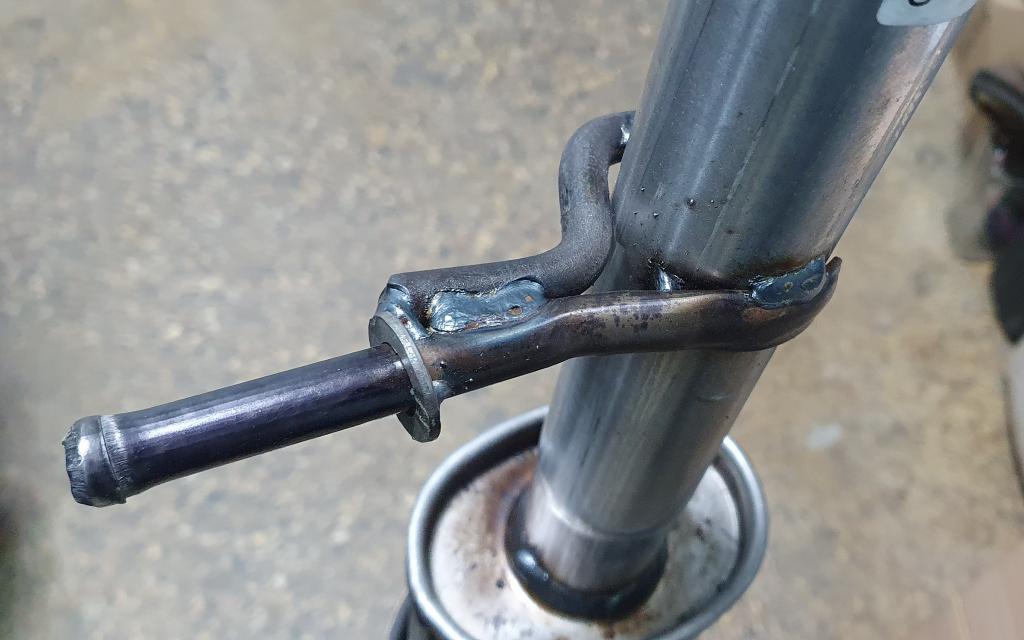

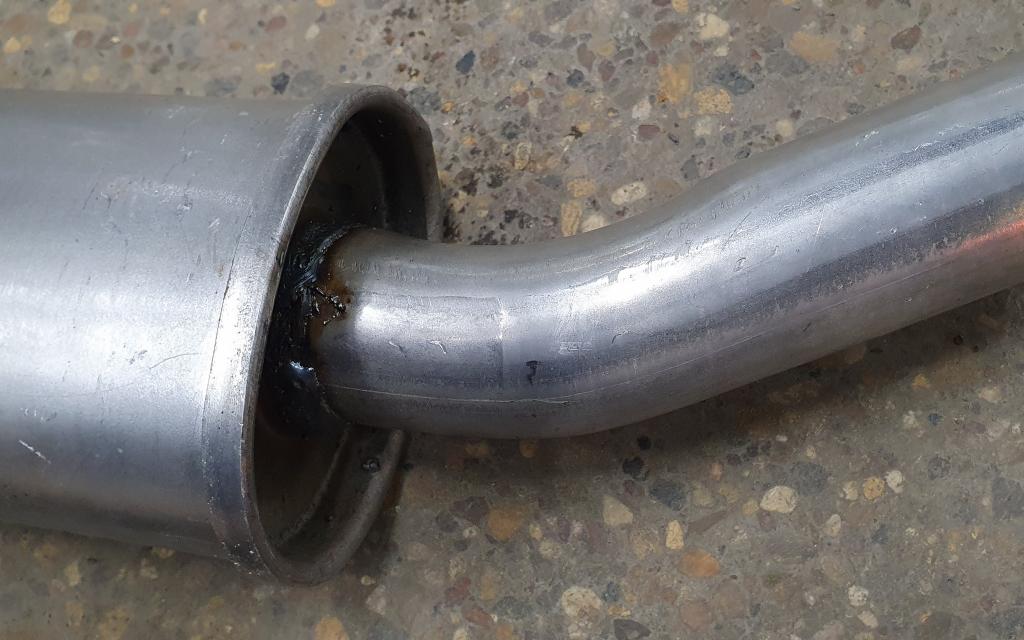

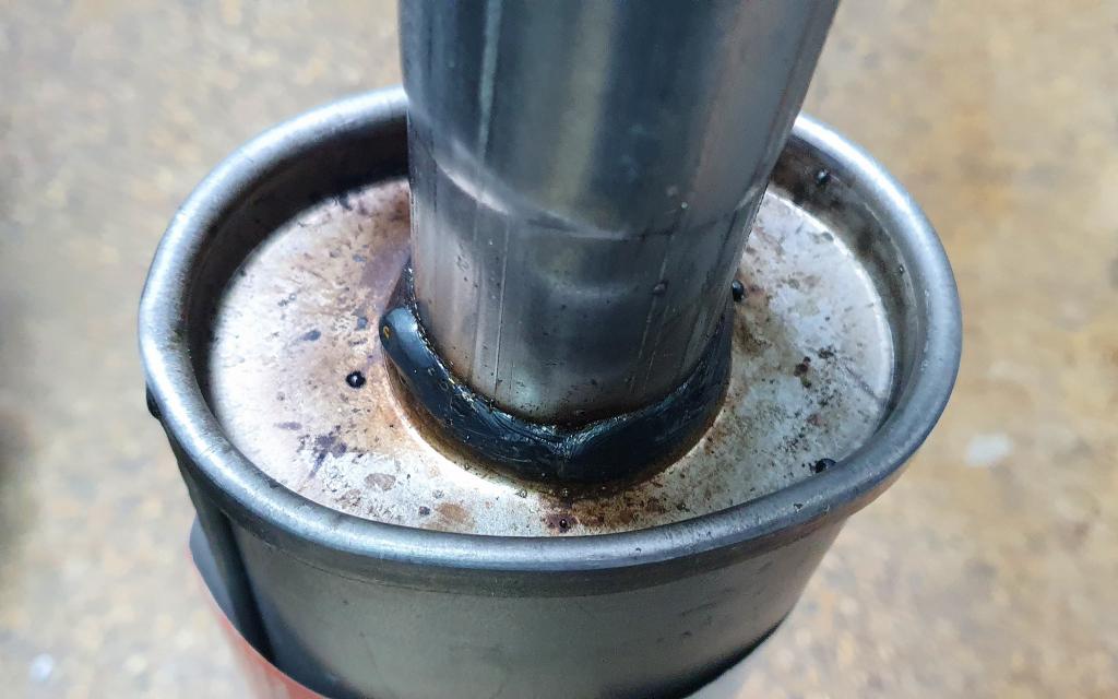

Новый резонатор выглядит так:
На трубе имеется пара информационных наклеек

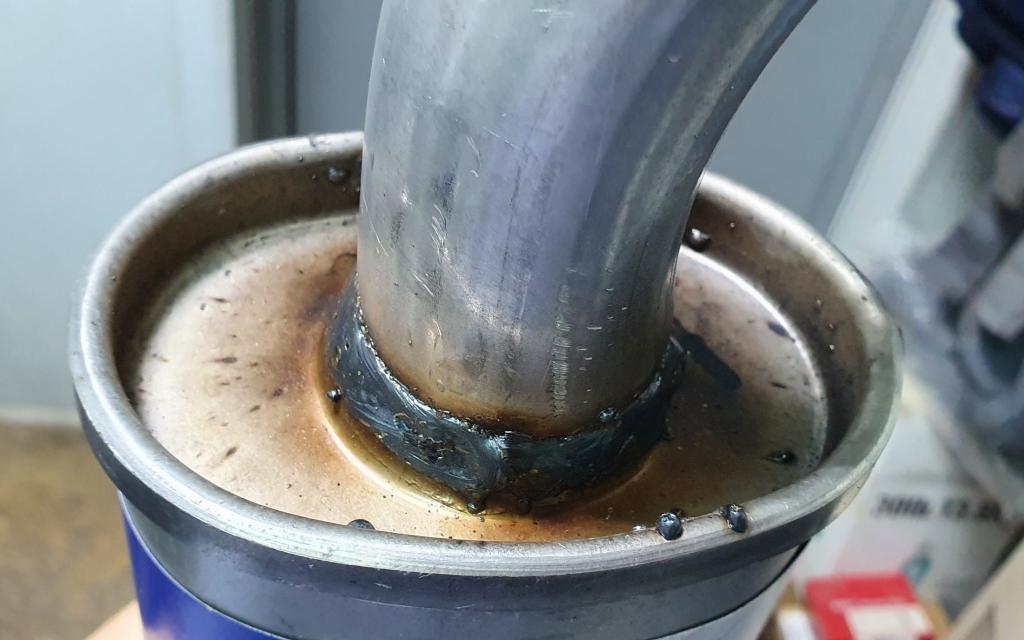

В целом сделан неплохо, металл не тонкий. Но вот сварка...

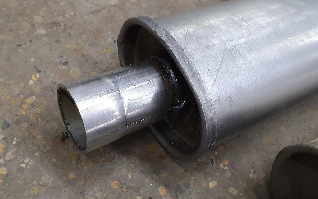

Задний торец
Передний торец
Кронштейн подвеса
Диаметр труб на концах - 45 мм. Но непосредственно перед входом в резонатор имеется небольшое сужение примерно до 41 мм.
С другой стороны сужение не так заметно, но тоже имеется
По сравнению с родным резонатором, фобосовский чуть ýже, но при этом немного длиннее.
Встал на место нормально. Закрепили мне в сервисе на сварку.
Пока теперь наслаждаюсь тишиной. Насколько хватит его - время покажет.

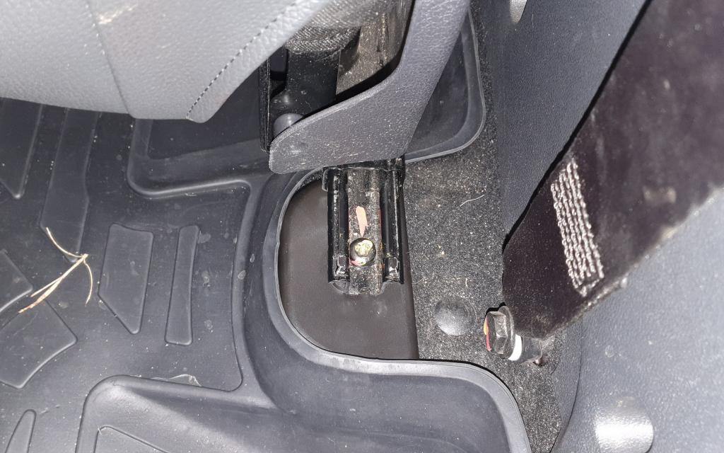

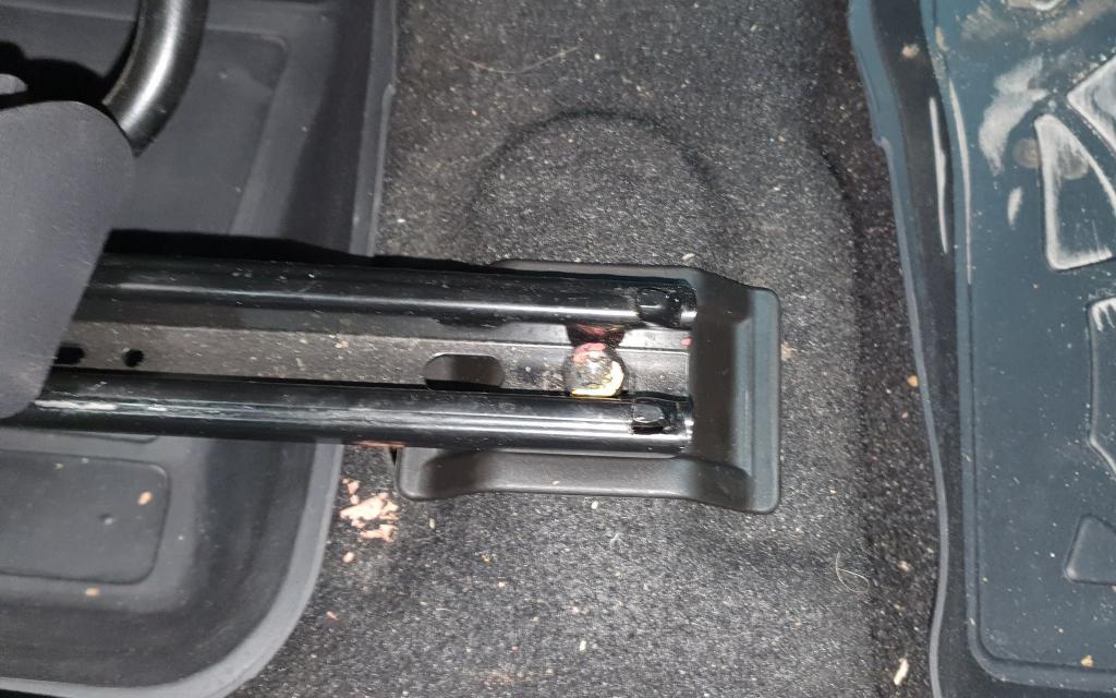

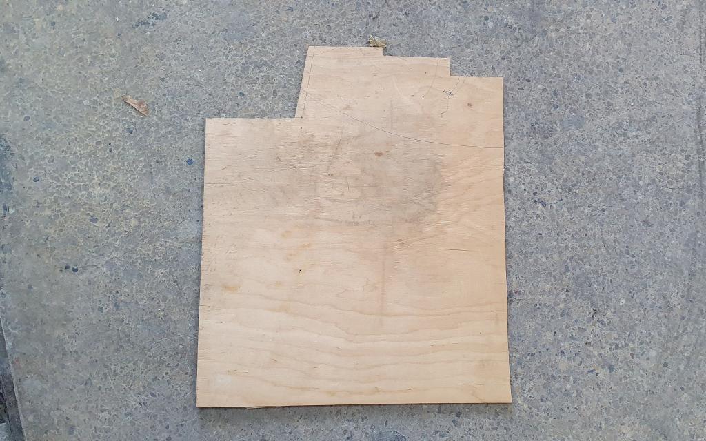

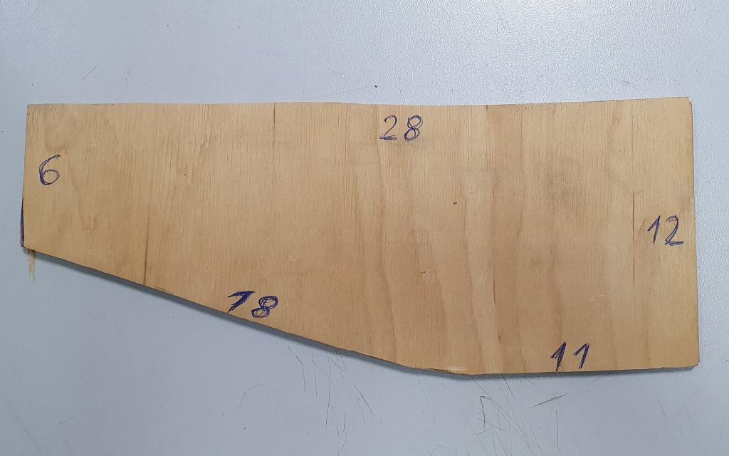

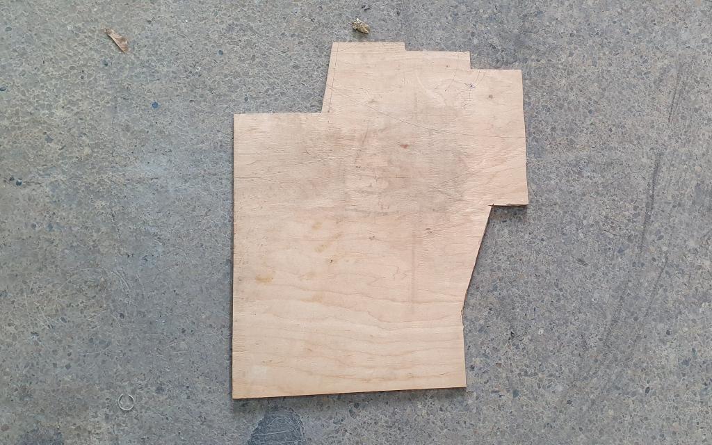

Думаю, многие владельцы Логанов/Сандеро/Дастеров знают про проблему проминания пенопласта под пяткой водителя. И меня не миновала сия участь. С одной стороны, конечно удобно. Нога фиксируется у нужном положении автоматически. Но вот то, что вода на коврике постоянно скапливается в этом месте, начало надоедать. Так что решил, наконец, это исправить.
Из закромов был извлечён лист фанеры толщиной 6 мм. На Драйве2 нашёл шаблон разметки для пола. (кстати, у автора там ошибка — ширина листа должна быть 48,5 см, а не 47,5). Дальше вооружился лобзиком и начал пилить. Получилась вот такая заготовка.
Но исходный шаблон был сделан для Логана, для полноприводнгоо Дастера его требуется ещё немного доработать, из-за наличия в заднем правом углу выступа. Примеряем заготовку по месту, размечаем контуры выступа в полу и снова пилим.
Если кому надо — вот примерные размеры выпиленной части под выступ.
Дальше открутил водительское сиденье, сдвинул его с креплений, приподнял ковролин и просто запихнул вырезанную фанерку между ним и пенопластом. Теперь пол ровный, первое время даже было неудобно.)))

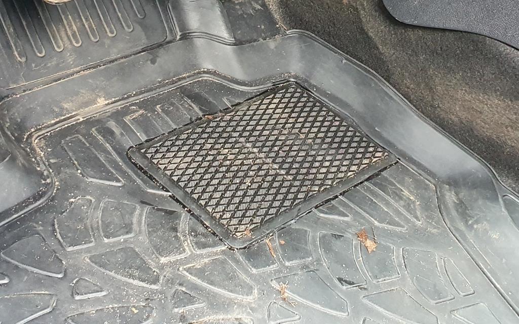

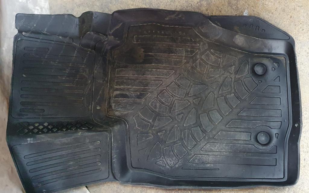

А пока занимался полом, обнаружил и неприятность на водительском коврике от Агатека. Под пяткой он протёрся до дырки.
Причём брал я их относительно недавно, ещё весной. Т.е. хватило его всего лишь на полгода, при том, что езжу я не сказать что очень активно.
Менять пока не стал, решил отремонтировать. Приобрёл полиуретановый подпятник для ЭВА ковриков.
С обратной стороны срезал у него выступы креплений и приклеил на свой коврик на стекольный герметик.
Колхоооз! Согласен. Но мне понравилось. Может, когда новый коврик куплю, сразу такой приделаю, чтоб не протирался.

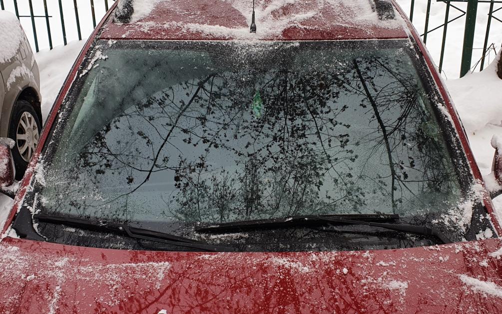

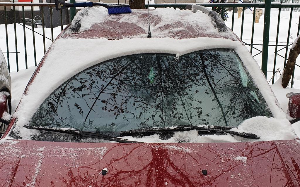

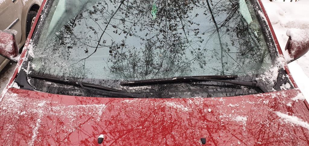

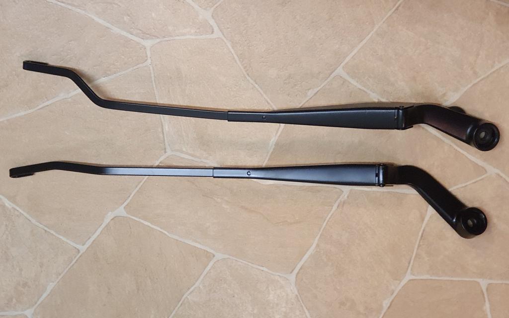

В последнее время водительский стеклоочиститель стал оставлять огромный нечищенный треугольник в левом нижнем углу. Да и пассажирский тоже слабовато стал прижиматься. Похоже, от времени пружины поводков подрастянулись. В качестве замены взял поводки от Приоры.
Сверху правый поводок, снизу — левый.
В основном ставят два левых приоровских поводка, я поставил обычный комплект — и левый и правый.
Номера:
21725205065 — левый поводок.
21725205066 — правый поводок
В замене ничего сложного, снимаем декоративные колпачки со штатных гаек, ключом на 13 откручиваем их. и снимаем родные поводки. Ставим приоровские на их место и прикручиваем обычными гайками. Родные не подойдут из-за наличия шайбы, которая не даст защёлкнуться декоративным колпачкам на приоровских поводках.
И как оно смотрится на машине. Настраивал положение поводков так, чтобы минимально перекрывали обзор с места водителя. Размер щёток оставил таким же, как и был до этого — 60 см водительская, 56 см пассажирская.
Из-за того, что приоровские поводки чуть короче родных, чуть уменьшилась зона очистки стекла, примерно на 1 см у каждой щётки. И еще один момент — при таком положении снова появился небольшой неочищаемый треугольник на лобовом стекле.
Впрочем, всё решаемо. Можно, например немного приподнять пассажирский поводок, соответственно он будет заходить в сектор очистки водительского. Такой вариант пробовал, не понравилось как щётка торчит, поэтому попробую поставить водительскую щётку побольше на 65 см. Ну и в крайнем случае есть проверенный способ укорачивания тяги трапеции.

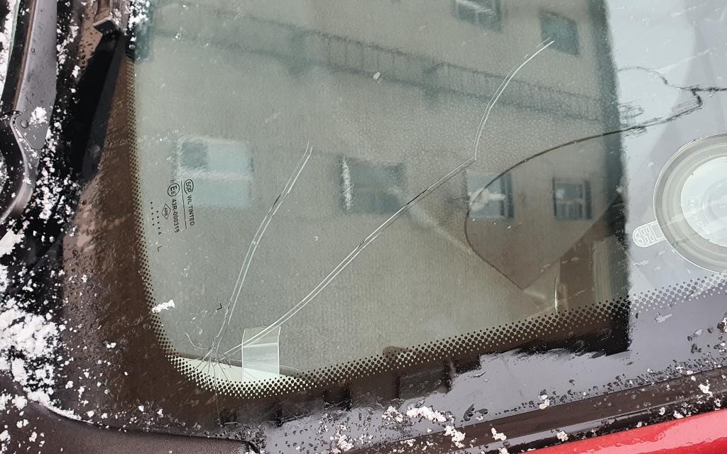

Не, ну как иначе можно назвать человека, умудрившегося самому себе на машине разбить лобовое стекло.
В общем, решил я в праздники переделать себе питание видеорегистратора. Салон прогрел, все хорошо начиналось... Снимаю облицовку левой стойки, верх нормально вышел из защёлок, а внизу что-то застряло, не хочет сниматься. Дёргаю посильнее облицовку, наконец то выходит, но при этом слышен какой-то хруст. Ну, думаю, сломал облицовку. Осматриваю её - нет, всё целое, пронесло. дальше взгляд падает в левый нижний угол стекла, а там...
Не пронесло.
Облицовка стойки оказалась крепче стекла. Попал на ровном месте на новое лобовое... В общем, настроение сразу упало и закатилось куда-то под порог, желание что-то делать совершенно пропало, так что поставил облицовку на место и пошёл домой.
Впрочем, на стекле и так было уже несколько сколов, посещали уже мысли о его замене. Видимо, пришла его пора...

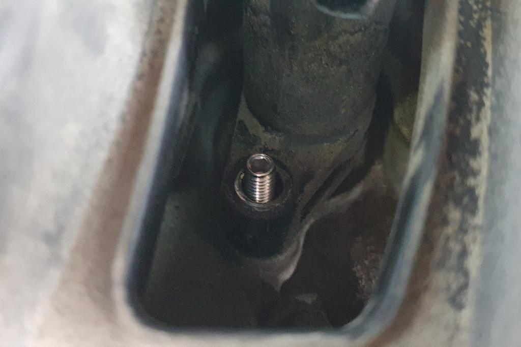

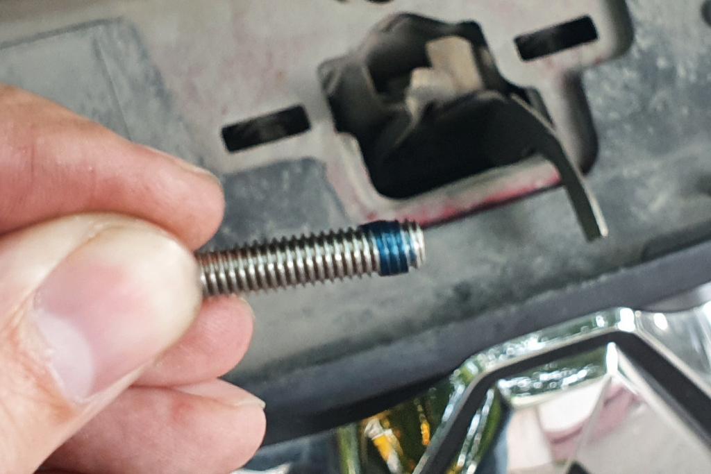

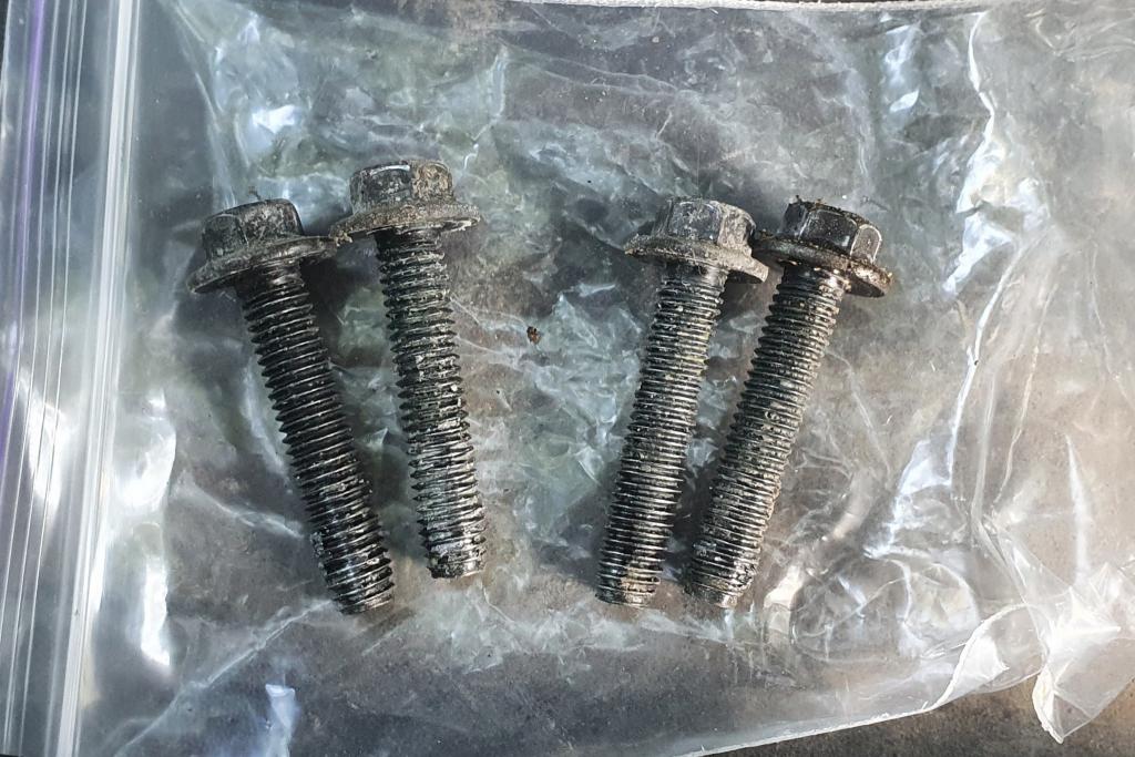

Думаю, многим известно о проблеме с болтами катушек зажигания — их резьба постепенно съедает посадочное место и со временем болты перестают держаться. Чтобы такого не произошло, решил принять превентивные меры и, воспользовавшись накопленным опытом, заранее заменить злосчастные болты на шпильки.
Были приобретены четыре шпильки М6х35 (или официально Винт установочный с внутренним шестигранником и тупым концом DIN 913) и 4 гайки с фланцем из нержавейки. Брал тут — krep-shop.ru.
Изображение шпилек с сайта
Выбрав погожий денёк открываю капот, отсоединяю разъёмы с катушек зажигания, продуваю от скопившегося мелкого песка и выкручиваю болты. Болт в сравнении с купленной шпилькой.
Сравниваю размеры — по длине один в один. Далее наношу немного синего фиксирующего герметика на шпильку.
И закручиваю шпильку на место болта. Саму катушку при этом можно даже и не трогать.

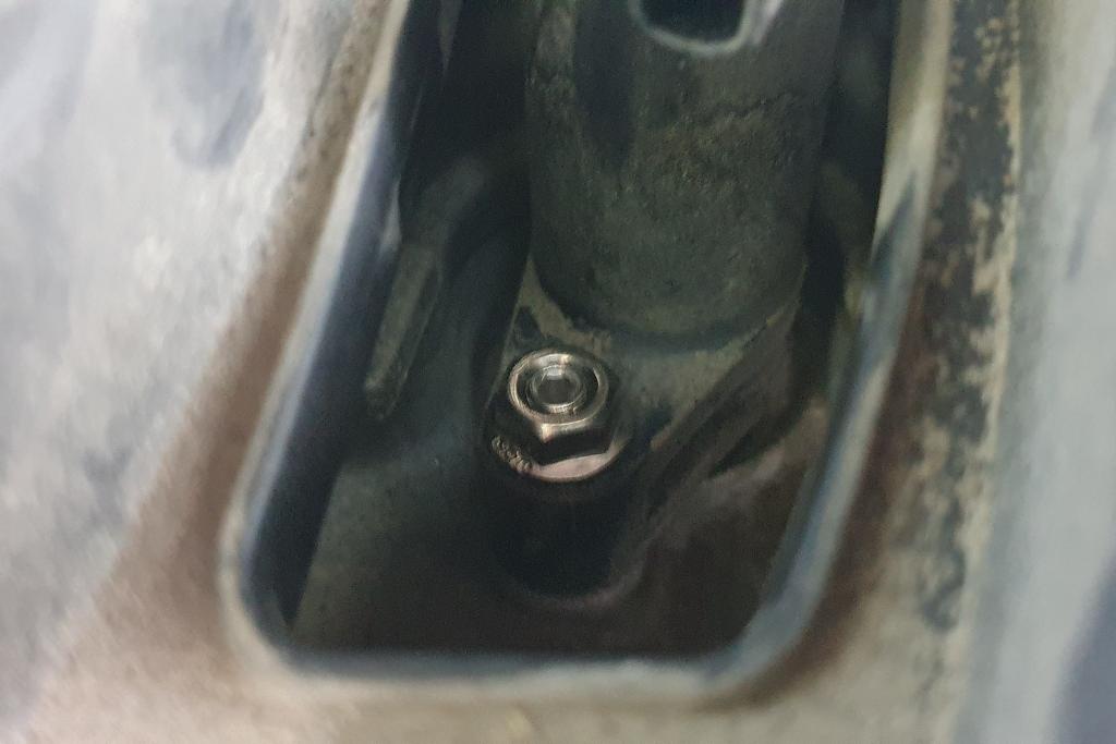

Напоминаю, что сильно закручивать не нужно. Достаточно усилия от руки.
И финальной частью стало накручивание гайки на шпильку.
Гайка на месте, теперь больше проблемы со резом резьбы в блоке не предвидится. Единственным неудобством стала необходимость шевеления клапана фазорегулятора при замене свечи в 4-м цилиндре.
Вот они — коварные типы болтовой наружности)))
