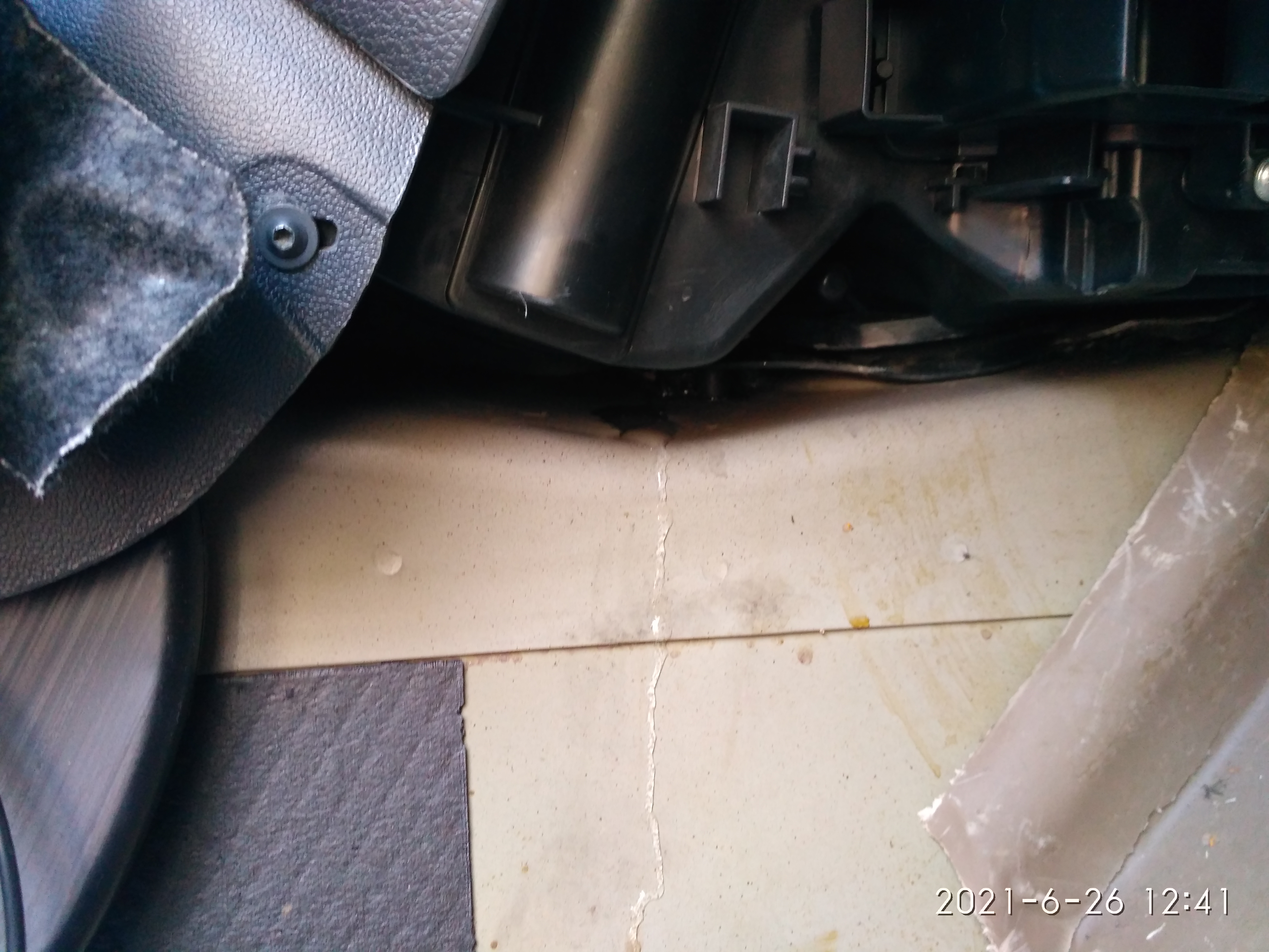

Старый 26.06.2021, 13:47   #128
Ffox
Регистрация: 05.02.2017
Адрес: МО Балашиха\ Жел-дор
Авто: 1.5D lux 2016
Сообщений: 273
Ffox Ffox
Кто нибудь сталкивался с течью в салон конденсата из кондиционера ?
Как прочистить сливное ?
Ffox вне форума   Вверх Ответить с цитированием
Старый 26.06.2021, 14:45   #129
Сообщений: 9,504
Сообщение от Ffox Посмотреть сообщение
да... я ездил к ОД на первом дастере... сделали по гарантии
