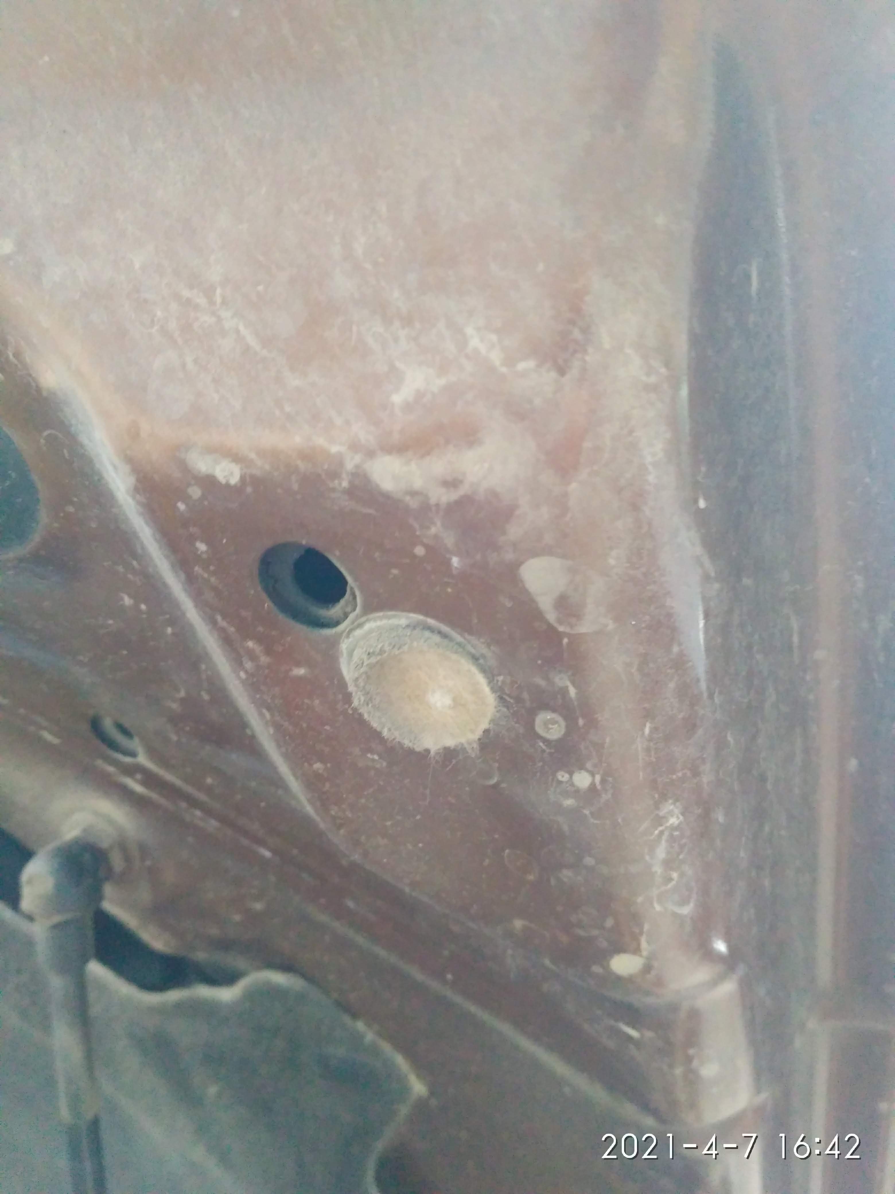

А еще вот такой вот вопрос: обычно зимой дребезжит капот. Летом такого вроде не слышал. Если прижать рукой чуточку, что воще тихо. Раньше думал, чей-то мотор стал такой громкий. А потом подошел и услышал, что капот дребезжит.
Может как-то можно подрегулировать амортизаторы (см. на фото).

Сообщение от arcadav Посмотреть сообщение
Наклеил "Наклейки на мебельные ножки" из Икеи, больше не дребезжит.

Ffox, не очень удачное решение, если честно. Без обид только))
Войлочный кружочек накопит пыль и грязь и превратится в небольшой абразивчик, который быстро протрет и без того тонкий слой краски.... А дальше - коррозия "веллкам")))
Тут либо покупать регулирующиеся упоры (лучше на разборке, так как заморочился я на новые, но ценник там - конский был)))), либо, как и сделал сам, приклеить и на шпенек и на ответное место на капоте кусочки двустороннего скотча, но верх с этого скотча не снимал. Он там достаточно прочный на истирание и грязь к нему не липнет. К тому же толщины скотча в два слоя очень хорошо решили вопрос плотного прилегания капота к раме.
Не согласен.
Кружки войлочные да, но наклеены на капот, в месте где упоры соприкасаются с ним, даже на ту защитную пленку что была изначально. Трение если и возникнет то между войлоком и резиновым упором, что мало вероятно.

Сообщение от Ffox Посмотреть сообщение
Opora просто не понимает, о чём говорит.
