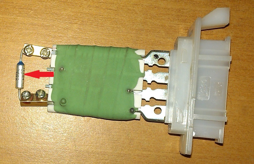

Камрады - электрики, есть новый ребус.
Вентилятор печки дует только на 4-й скорости.
1-2-3 не дует. С чего такая печаль, куда думать?..
Предохранители проверил. Волшебную коробочку под капотом открывал, релюшку вынул-вставил, не помогло.))

У резистора сгорел термопредохранитель.

А где этот резистор находится?
На фото выше-на печке., район педали газа.
Старый 08.11.2019, 12:56   #10
Сообщений: 33,260
Ага, спасибо. Нужно точно такой же покупать, или что-нибудь на замену покупать нужно?
Как купить то что нужно, номер какой-нибудь или что-то такое у него есть?

Сжав два фиксатора колодки проводов, отсоединяем колодку от дополнительного резистора.
Ключом Torx Т-20 отворачиваем саморез крепления резистора.
Сдвинув резистор вверх, вынимаем его из корпуса отопителя.
Старый 08.11.2019, 13:04   #12
Сообщений: 33,260
Отлично, понял где это.
Насчёт резистора на замену сам спросил - сам нашёл.))
Номерок оригинала 6001547488. Идёт на Ларгус, Логан, Дастер.
